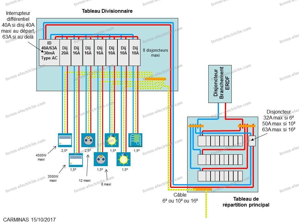

Je suis actuellement en pleine rénovation de ma maison et je désire mettre un tableau divisionnaire pour alimenter ma salle de bain et mes WC.
Le Tableau Divisionnaire se situera à 18 mètres du Tableau Principal. Mon abonnement actuel est un 6kW.
Le tableau divisionnaire alimentera : éclairage SDB/WC, 2 Prises de confort, un ballon d'eau chaude (3000Watts), un sèche serviette électrique (entre 700 et 1000W), 1 prise pour le sèche linge, 1 prise pour le lave linge ainsi que 2 prises pour central vapeur.
Quelle section de câble dois-je mettre entre ces deux tableaux et quel interrupteur différentiel dois-je utiliser ?

Avec un abonnement 6kW, du 6² suffirait en théorie.
Mais il est possible qu'à l'usage cet abonnement soit trop juste.
Je vous conseille donc de mettre du 3G10² protégé au départ par un disjoncteur 40A et de mettre à l'arrivée un interrupteur différentiel 30mA 40A type A.

Tout dépend de la puissance maxi dont vous voulez disposer et de l'évolutivité souhaitée.
Du 16² permettrait de disposer du maximum de la puissance que permet un abonnement 12kVA.
A vous de voir si cela se justifie.
40A ou 63A pour un interrupteur différentiel, c'est la valeur maxi du courant qu'il encaisse avant de se détériorer.
S'il y a un disjoncteur 40A au départ qui limite ce courant, inutile de mettre plus cher dans un 63A.
Mais si le 63A est fourni ou que vous voulez que ce soit évolutif au delà de 40A, rien n'empêche de mettre un 63A.

Le vendeur n'a pas tort à 100%.
S'il n'y a que le disjoncteur EDF pour limiter l'intensité en amont, un ID 63A est effectivement pertinent.
Mais dans le cas d'un tableau divisionnaire on ajoute un disjoncteur au départ qui limite le courant.
Les branchements en direct sur le bornier :
- se faisaient autrefois, mais depuis 2010, la norme demande un disjoncteur au départ
- nécessitaient d'avoir une liaison adaptée au calibre maxi du disjoncteur de branchement, donc en 16².
Ce disjoncteur au départ assure :
- une coupure manuelle de l'alimentation du tableau
- une protection contre les court-circuits
- une protection contre les surcharges de la ligne.

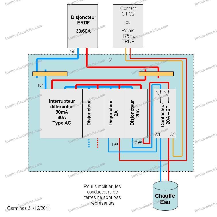

Je vais suivre vos conseils alors, un câble de section en 10mm², un disjoncteur de départ en 40A avec sur le tableau divisionnaire un ID de 40a, un 40A de type A je suppose.
Pour le ballon d'eau chaude je vais prévoir pour les Heures Creuses, il vaut mieux passer les fils tant que c'est à nu…. pour les branchements j'ai vu un petit coffret "tableau chauffe eau", est-ce mieux de mettre cela ou bien de brancher sur mon tableau divisionnaire ?

Le disjoncteur de branchement est à proximité du tableau principal ?
Si ce n'est pas le cas, il serait plus prudent d'utiliser du 16mm² pour une longueur de 18M.

Dans ce cas 10² suffit.

Pour cette fameuse SDB, j'ai prévu un tableau 2 rangées disposé comme cela :
- 1 rangée avec ID 40A 30ma Type A avec les disjoncteurs : Lave linge 20A, VMC 2A, 2 PC pour central vapeur 20A et l'éclairage 10A
- 1 rangée avec ID 40A 30ma Type AC avec les disjoncteurs : Chauffe eau 20A, contacteur HC 20A, HC 2A, sèche linge 20A, PC meuble SDB 20A, sèche serviette 10A et en prévision un Disjoncteur pour volets roulants.
Qu'en pensez-vous ?

Cela me semble normativement correct.
Personnellement j'aurai mis des disj 16A et pas 20A qui autorisent malgré tout 3500W suffisant pour l'usage décrit et permettent éventuellement de mettre du 1,5² pour les circuits peu consommateurs comme le meuble de la sdb.

Merci pour votre avis CMT.
CMT, petite question : votre première réponse
Citation :En protection de départ, un disjoncteur de 40A ? Pouvez-vous me montrer à quoi cela ressemble svp ?

Je ne peux pas ouvrir votre lien, question de sécurité de mon pc.
Je vois des disjoncteurs de 32A max sur certains sites de bricolage, et comme par exemple on met des disjoncteurs de 10A, 16A, 20A, 32A on en mettrait un de 40A c'est ça ?
Information modérateur : vous pouvez réessayer d'ouvrir le lien, il y avait une erreur dans l'adresse.

Merci au modérateur, j'ai pû ouvrir le lien
cool
C'est bien à ce genre de disjoncteur que je pensais.
Vu que sur mon tableau divisionnaire j'aurais un ID de 40A, ce disjoncteur de départ je le place ou sur mon tableau principal ?
coolC'est bien à ce genre de disjoncteur que je pensais.

Vous le placez où vous voulez indépendamment des rangées en places.
Je vous ai donné un exemple de schéma en réponse 7.

C'est plus clair en effet avec le schéma !
Merci CMT pour ces explications.

Comme pour l'autre conversation, je préfère poster sur celle-ci afin d'éviter des doubles questions.
Après de multiples réflexions, nous avons fait un cellier entre notre sdb et notre bâtiment. J'en profite donc pour regrouper le tableau divisionnaire de la sdb et du bâtiment en un seul.
Sur le tableau il y aura 2 prises spécialisées pour lave linge et sèche linge, plusieurs prises de confort, le ballon d'eau chaude, le sèche serviette, plusieurs points lumineux.
La distance du tableau principal est d'environ 20/22 mètres, je reste donc sur du 10mm² en section entre les deux tableaux ?

Oui du 10² permet d'aller jusqu'à 50A si nécessaire, donc conviendra.
Descendre sur du 6² n'est pas pertinent compte tenu des gros consommateurs évoqués.
