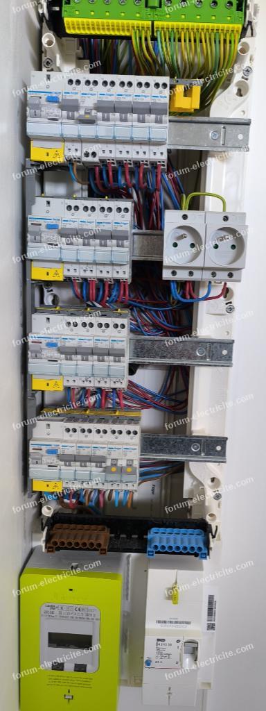

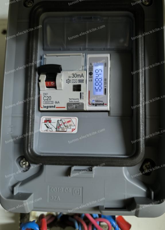

Bonjour tous le monde.
Je voudrais démonter mon kit Green'up pour le réinstaller dans une maison neuve.
Je vous met une photo du coffret du kit ainsi qu'une photo du tableau dans lequel je voudrai l'installer.
Le problème c'est que dans le tableau il n'y a pas de rangée libre mais je vois qu'il y a suffisamment de place à droite sur la deuxième rangée (sous les deux prises) en partant du bas .
Est-il possible d'y installer le différentiel du kit ainsi que le compteur en laissant un espace avec ce qui est déjà sur cette rangée ?
Si oui comment alimenter ce disjoncteur vu que les borniers sont vides car les câbles qui viennent du disjoncteur principal vont directement sur le premier disjoncteur différentiel (rangée du bas) et que tous à était branché avec un bornier vertical.
Quelle section de câble pour cette alimentation ?
La prise quant à elle sera installée à 7 m de ce tableau, est ce que du 2.5 mm conviendrai pour la raccorder au disjoncteur ?
Merci pour vos conseils.

Vous vous mettez où vous voulez même pas besoin de laisser un espace (même si c'est mieux).
Je ne connais pas bien le matériel Hager, mais je pense qu'il suffit de se raccorder sous un des différentiels, sur le même principe que l'alimentation sur la rangée du bas.
