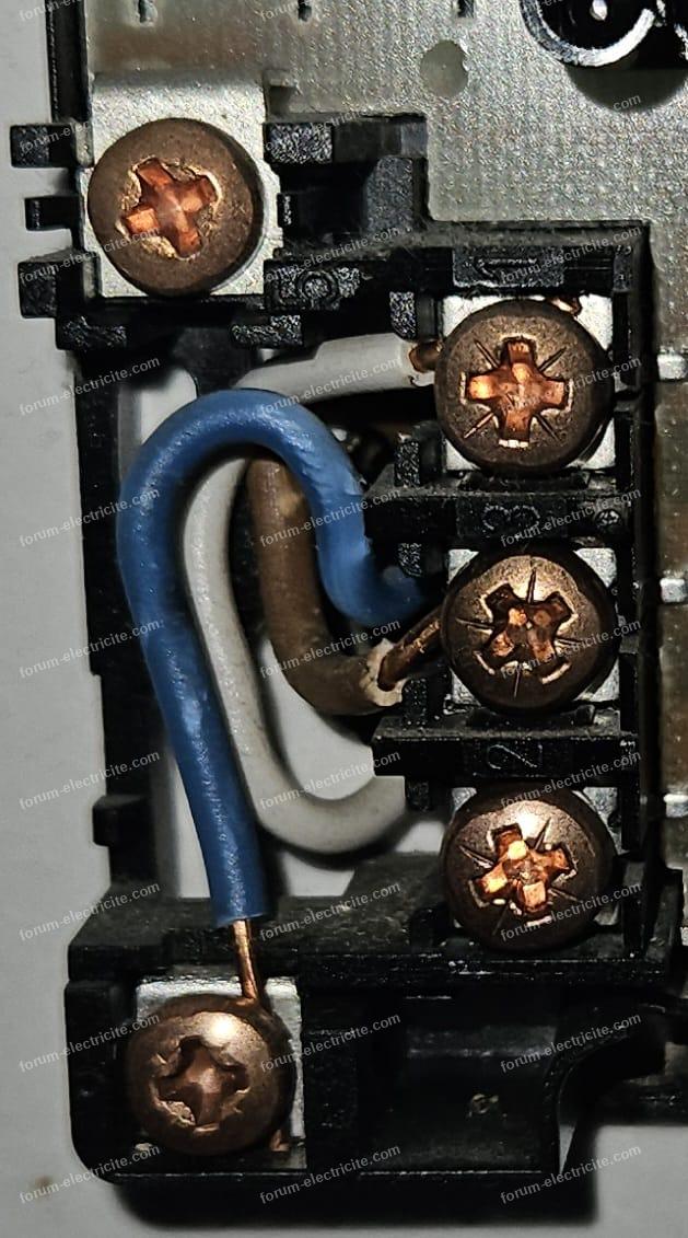

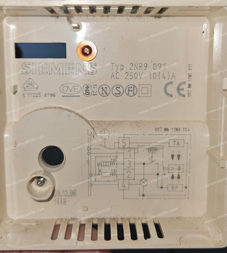

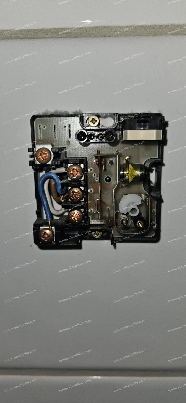

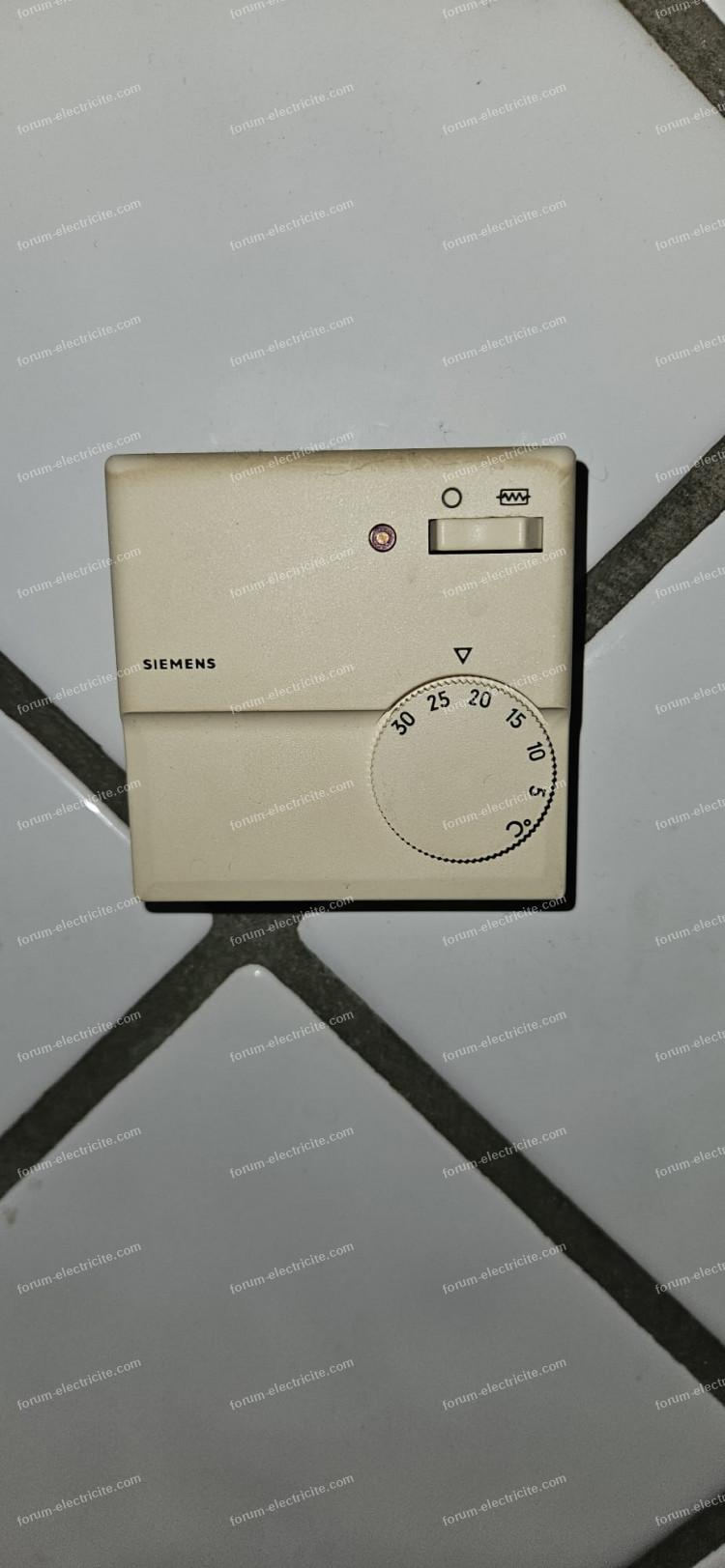

J’ai un chauffage électrique au sol piloté dans chaque pièce par des thermostats Siemens. L’installation date d’une vingtaine d’années et est situé en Suisse.
Aujourd’hui, je souhaite remplacer les anciens thermostats par des thermostats intelligents Heatit, mais je suis un peu perdu sur le câblage.
Sur les anciens thermostats Siemens, j’ai 3 fils branchés sur les bornes 1, 3 et 4 (voir photos).
D’après ce que je comprends, j’aurais :
- 1 phase (L)
- et 2 neutres ?

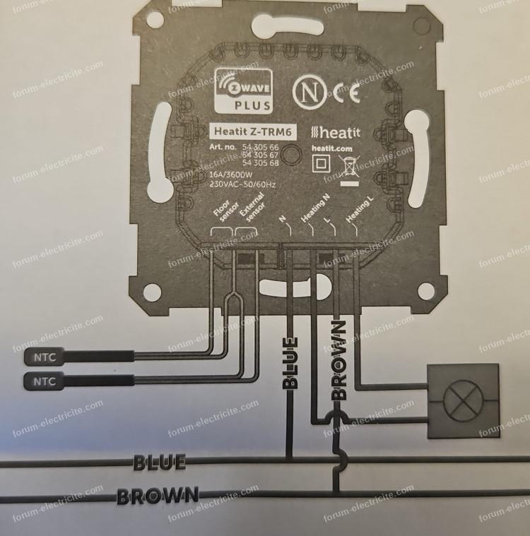

Sur les nouveaux thermostats Heatit, j’ai :
- 2 bornes N
- 2 bornes L
(dont une paire dédiée au chauffage)
Voir également les photos du nouveau thermostat.
J'aimerais donc savoir si ces nouveaux type de thermostat sont compatibles avec mon ancienne installation et si oui est-ce que quelqu’un pourrait m’expliquer comment faire le raccordement correctement ?
Merci d’avance pour votre aide !

Sur l'actuel je vois 3 fils.
Le gris semble être la phase, le bleu le neutre et le marron le retour vers la trame de chauffage.
Si c'est bien cela :
- gris sur L
- bleu sur N
- marron sur Heating L
rien sur Heating N
- gris sur L
- bleu sur N
rien sur Heating N
