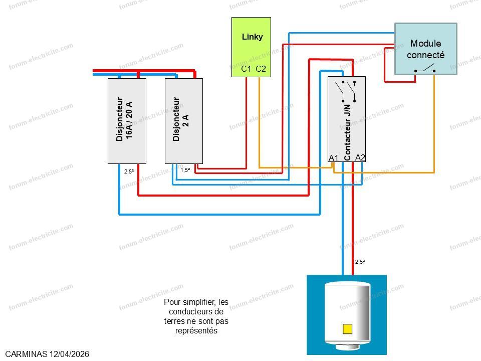

Je souhaite réaliser le câblage complet d’un chauffe-eau avec les éléments suivants :
Disjoncteur C20 (puissance chauffe-eau)
Disjoncteur C2 (commande)
Contacteur jour/nuit (A1 / A2 / 1 / 2)
Compteur Linky (C1 / C2 – fils pilote en violet)
Shelly 1 (forçage chauffe en cas de surplus solaire – EcoFlow)
Shelly 3EM (mesure uniquement)
Cumulus
Le fonctionnement souhaité :
Chauffe automatique en heures creuses via Linky.
Possibilité de forçage via Shelly 1 (en parallèle de la commande Linky)
Shelly 3EM utilisé uniquement pour la mesure (pas de commande).

Merci beaucoup.
Je considère la demande résolue.
