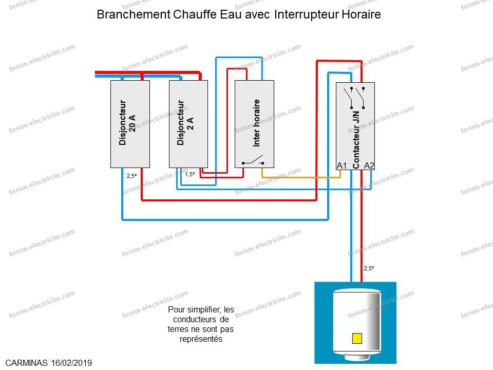

Je voudrais brancher mon chauffe eau sur un Interrupteur horaire Legrand 412631 sans passer par le contacteur Jour/Nuit.
Faut-il un disjoncteur 2 Ampères avec le 20 Ampères ?
Je cherche un schéma de branchement.

Il faudra prévoir un contacteur de puissance pour préserver l'horloge.

Bonjour. Juste une question en passant.
Quel serait l’intérêt de commander la chauffe par une horloge ? On peut supposer que le contacteur jour nuit est normalement commandé aux horaires qui conviennent pour le fonctionnement en HC.

Quel type de contacteur de puissance vu que j'ai déjà un disjoncteur de 20A.
Dans quel ordre faire ce branchement ?

Un contacteur J/N classique conviendra très bien pour cela.
Vous inspirer de ceci.
schéma contacteur J/N avec interrupteur horaire
