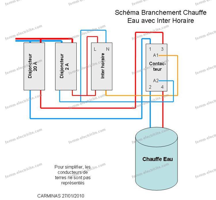

J'ai une maison avec un compteur jour/nuit. Mais je voudrais installer un cumulus, dans mon chalet de jardin, qui lui, n'a pas de fil pilote pour basculer en jour/nuit.
Alors j'ai acheté, sur conseil d'un vendeur, un interrupteur horaire, (programmateur) qu'il faut coupler avec un contacteur de puissance.
C'est du matériel Siemens, mais je n'ai pas de plan pour câbler cette installation.
Si vous pouviez me dessiner un schéma de câblage, bien visible en fonction des n° marqués sur les appareils, ce serait vraiment super sympa.
Merci à vous tous.

Conseil Réparation 1 Electricite
Schéma branchement contacteur de puissance avec interrupteur horaire
Conseil Réparation 2 Electricite
Un grand merci pour cette réponse, qui certes date un peu, mais qui vient de me permettre de câbler ma pompe de piscine sans encombres.
Quelle satisfaction pour un novice quand ça marche du 1er coup.

Ravi que vous ayez atteint votre objectif et que ce schéma, même ancien, ait pu vous servir.
