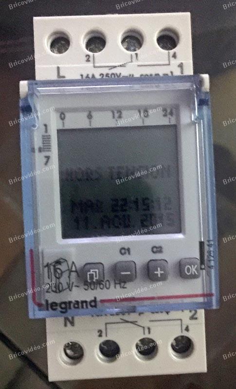

Je rénove mon tableau électrique, ayant un compteur HC HP, par contre je n'ai pas les deux fils noirs pilote pour commander le contacteur.
J'ai acheté une horloge digitale Legrand 927 57, je souhaite savoir s'il y a quelqu'un qui peut m'aider pour le branchement de cette horloge.

Bonjour. Vous confirmez que vous ne pouvez raccorder le célèbre contact C1 C2 qui sert à commander le contacteur de chauffe-eau ?
Sinon, voir le schéma de Bob en question 13629 :
Conseils installation chauffe eau électrique brancher contacteur J/N
Pour mémoire, il ne s'agit pas de fils pilote, appellation réservée pour la programmation de convecteurs électriques.

Mais sur quelles bornes et quels fils brancher ?
Voici une photo de l'horloge.

Vous avez normalement la notice de l'interrupteur horaire sous les yeux ; il faut vous y référer.
Vous y trouverez l'alimentation de l'appareil, et le contact normalement ouvert, qui se ferme pendant la période HC que vous aurez programmée.
Pourquoi n'avez vous pas accès au contact C1 C2 du compteur électronique ou du boitier de télécommande 175 Hz ?
Un voyant de signalisation HC serait une option intéressante pour votre application.

Mon compteur est très ancien, des années 70, de couleur bleu, n'a pas de fils pilote.
Pouvez-vous m'aider s'il vous plaît pour le branchement.
Je ne comprends pas dans quel ordre brancher les disjoncteurs 2 et 20 A et sur l'horloge.

Bonjour Joao91.
Si vous avez un compteur bleu électromécanique, avez vous souscrit auprès de EDF un abonnement HP HC ?
Si oui, un relais de télécommande HP HC doit se charger de commuter le comptage en HP HC avec un contact interne, et un autre contact (C1 C2) permet de commander le contacteur de chauffe-eau.
Référez vous au schéma de Bob. L'alimentation de l'horloge est à brancher sur les bornes L et N (correspondant aux bornes M), et le contact à fermeture est à brancher entre 1 et 4 de l'un des deux inverseurs, en haut ou en bas.
Si vous mettez un voyant de signalisation, il est à brancher entre L et N de l'interrupteur horaire.
Vous ne répondez pas aux questions qui permettraient de comprendre pourquoi vous voulez installer cette horloge.
Si vous vous sentez "léger" pour effectuer ce câblage (s'il se justifie, voir plus haut), il vaut mieux faire appel à un ami expérimenté ou un professionnel. On ne comprend pas pourquoi il faut faut cet interrupteur horaire maintenant, si vous avez souscrit le contrat HP HC, et dans ce cas pourquoi le relais de télécommande n'est pas relié au tableau de répartition.

J'ajouterai que ERDF doit vous fournir un contact HC accessible si vous avez souscrit un abonnement HC.
Si ce n'est pas le cas, appelez les.

Merci pour toutes ces infos, en regardant bien le tableau électrique, il y a bien un boitier noir, mais je n'ose pas l'ouvrir car c'est à EDF.
C'est pour ça que je vais mettre l'horloge qui va servir à mettre en marche le ballon à certaines heures, par le biais du contacteur.
