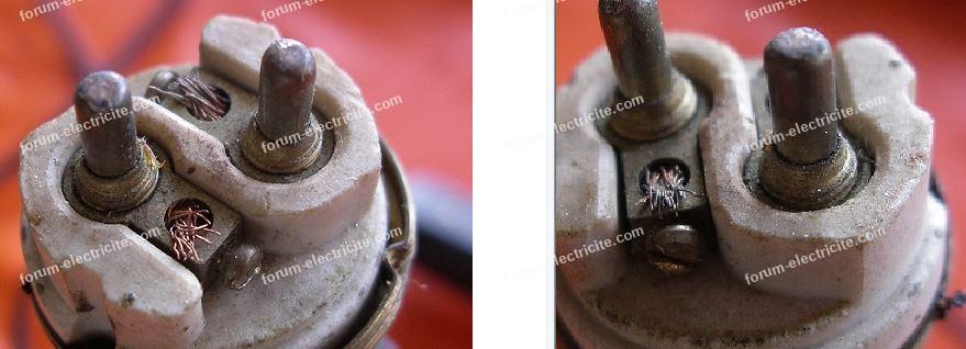

Ce que je vois ce sont les ergots de la céramique qui ne sont pas alignés en face les ergots de la partie en laiton, veiller à bien les mettre en face lors du remontage de la douille, mais je ne crois pas que c'est ça qui fait "claquer" la lampe.

alors, effectivement ! mais ça fait un moment qu'elle est démontée et tripatouillée pour essayer de voir ce qui n'irait pas.
J'avais aussi ouvert l'interrupteur qui me semble impeccable.
Est-ce que le fil, qui est bien souple, pourrait être coupé à un endroit sous sa gaine ? alors que l'ampoule ne "clignote" jamais.
Ce qui m'interroge, c'est que l'ampoule ne "claque" qu'en allumant ou éteignant.
Est-ce possible que ça le fasse parce qu'on le fait trop vite ? ou qu'on le rate ?!
C'est à dire qu'on appuie mal, et qu'étant parti pour "ouvrir" la lumière, elle revient finalement à "fermer" ?!

Bonjour. Juste une question en passant.
Quel est le type de la lampe qui claque ? Quand vous dites qu'elle claque, elle devient irrémédiablement hors service ? Avez vous essayé de brancher la lampe (l'ampoule) sur une autre douille ?
A part cela, la douille a bien vécu, les contacts ne sont pas de première jeunesse et déjà bien oxydés, quant aux conducteurs, les extrémités auraient mérité d'être bien coupées et dénudées, puis torsadées.
Puis un conseil : cette douille en laiton est dangereuse, il suffit qu'un brin, la phase par exemple, la touche ; alors tout peut arriver.

Bonsoir GL,
Merci de vous attarder, Grand adorateur des spots.
Je pensais que l'ampoule n'était pas halogène, mais si ! elle est "classic" 30w, 450 ml ; c'est peut-être pas toujours le cas, car on prend ce qu'on peut trouver, c'est pô facile...
Oui, l'ampoule a "claqué", pour moi, veux dire hors service, HS, cassée, kaput, foutue, ken.
J'ai dû éviter "l'ampoule a pété" à l'écrit, pour me concentrer sur la partie "électrique"... Bon
Je précise que quand je mets une nouvelle ampoule, tout se passe bien pendant plusieurs mois.
Ce n'est que de temps en temps, que l'ampoule claque sur un on/off.
Parfois, ça arrive avec d'autres lampes, alors on peste contre les "nouvelles ampoules" et on cherche les tickets de caisse qu'on a, définitivement perdus. Mais avec Cette lampe, c'est trop souvent.
Un copain, d'une grande boite, n'aime pas quand on torsade ! j'ai rien dit, surtout qu'il était en train de me changer un truc dans le tableau, mais je vous dis pas la tête que j'ai fait !
J'ai essayé de nettoyer et j'ai coupé les brins avec mon ciseau à ongle. Vous voyez, il reste un point crasseux sur un bout d'une des fiches ! ... au culot de l'ampoule, les contacts sont bombés : y aurait-il un mauvais contact possible sur ces endroits précis ? !
Pour le conseil, je comprends que je peux rapidement ne plus avoir de problèmes de travaux^^, mais concrètement... "qu'un brin touche la douille"... Un brin !? ceux qui sortent du fil, que j'ai mis en photo ?! l'un d'eux irait toucher le pourtour de laiton ? c'est ça ? les fils qui courent dans les goulottes ont maintenant la terre, si cela peut rassurer ?

Je peux faire un tuto pour votre copain d'une grande boite pour montrer comment on raccorde des conducteurs souples. Ce n'est pas l'idéal dans un domino ou dans une douille ; quand on peut (on doit), on met un embout de câble. Ici, tous les conducteurs de ce type sont munis d'embouts.
Je ne suis adorateur de rien, et j'ai attendu longtemps avant de passer très progressivement aux leds (pas les premiers prix), et j'ai donc trouvé des modèles qui s'intègrent bien dans certaines pièces.
Cours d'élec.
Pour en revenir à vos lampes il s'agit de lampes à filament de tungstène (symbole W, à vous de chercher pourquoi, c'est une question rouge du jeu des 1 000 euros) qui s'évapore au cours du temps et se dépose sur la paroi interne de l'ampoule en verre ; la présence d'un gaz de la famille des halogènes (colonne V de la classification périodique (F, Cl, Br, I, et d'autres - vous avez reconnu l'iode - on disait dans le temps : "j'ai équipé ma Simca 1000 avec des lampes à iode") à l'intérieur de l'ampoule permet de diminuer cet effet ; mais la lampe finit toujours par griller. Mais pas tout de suite.
Or, il faut savoir que le filament est très peu résistant à froid, au moment de l'allumage, et prend sa valeur nominale très nettement supérieure une fois que la température du filament est stabilisée.
On en déduit que l'intensité du courant lors de l'allumage est très intense, mais cela ne dure pas longtemps. Le filament "encaisse".
Si le filament est fragilisé au bout de quelques temps, il y a fusion partielle à l'allumage, les spires se touchent, c'est le court-circuit généralisé : le filament grille et quelquefois cela peut entrainer le déclenchement d'une protection surintensité. Cela est fréquent dans les projecteurs de théâtre ou le "pétage" d'une lampe (1 kW est fréquent) peut entrainer la chute d'un DJ du gradateur.
Donc chez vous, tout est normal.
Il n'empêche que la douille laiton est à bannir. Les fils qui cheminent dans les goulottes sont isolés, il n'y a pas de problème et cela ne rassure en rien ; mais la douille en laiton est à remplacer par la même en plastique. On veut encore vous voir longtemps sur le forum.
Pour Noël faites vous offrir quelques vrais outils d'électricien, la paire de ciseaux à ongles ne fait pas partie de la boite à outil du technicien. Pour les techniciennes, ce peut être dans une autre boite à outils appelée sac à main ; ce n'est pas marqué Facom dessus, mais ... (il y a trop de marques).

Re. Une douille en laiton correctement raccordée peut ne pas être dangereuse, mais le "si jamais..." fait préférer le plastique. Surtout quand on voit le montage chez vous par le copain d'une grande boite.
Il est normal que le piston soit bombé ; on préfèrerait qu'il ne soit pas oxydé.
Je ne sais pas si la vente des douilles baïonnette en laiton est toujours autorisée. Certainement que oui, puisque vous en avez vues en rayon.
Cela mis à part, les lampes finissent toujours par griller, quelle que soit la douille. L'éternité en technologie n'existe pas.
