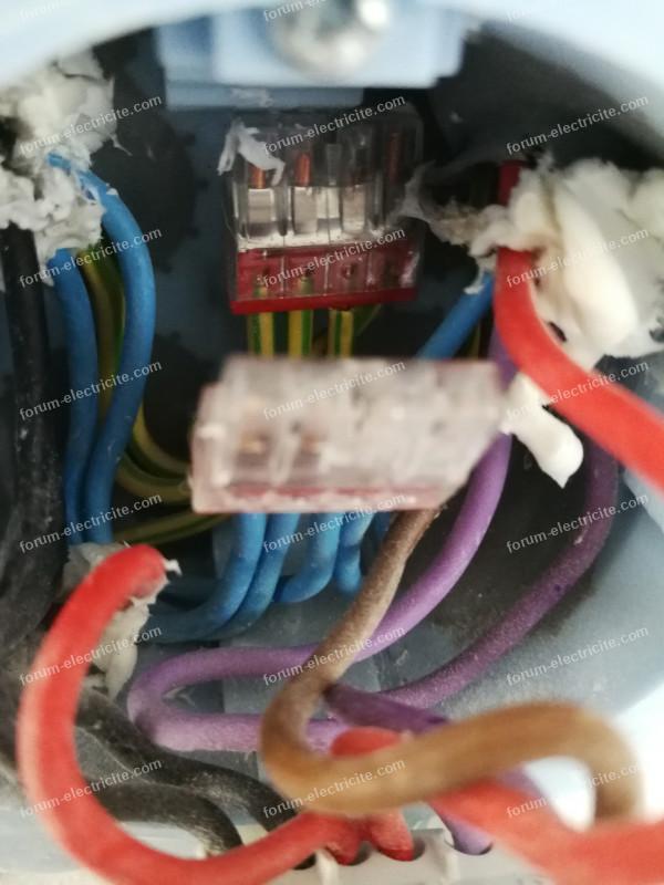

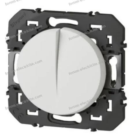

J'ai besoin d'aide pour brancher ce double interrupteur (Legrand Dooxie One Réf: 600730), avec un côté en témoin, (qui s'allume si c'est allumé).
Ce double interrupteur allume :
Avec témoin, c'est pour mon luminaire extérieur
Sans témoin, c'est pour ma suspension séjour
Comment faire les branchements ?
Je ne veux pas de schéma car ne comprends rien, je veux des traits de couleur sur mon montage photo.
Merci à tous.

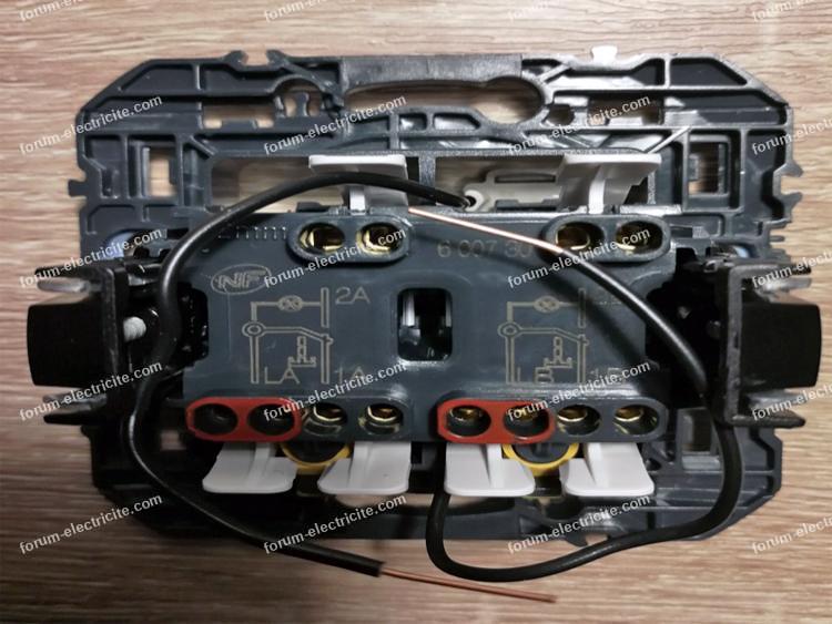

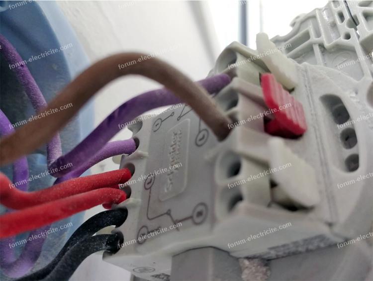

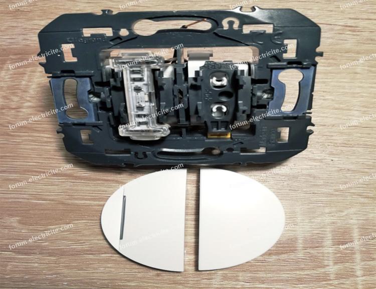

Les 2 premières photos sont celles de l'interrupteur actuel.
Les 2 dernières photos sont celles de l'interrupteur à câbler.

Il vous manque un fil de neutre (bleu) pour pouvoir raccorder un voyant témoin.
Sinon on suppose qu'il y a un va et vient pour le séjour ?

Bonjour à tous. Ce produit ne convient pas. Il s'agit juste d'une fonction avec voyant lumineux qui permet de repérer l'appareillage dans le noir.
Il faudrait un autre appareillage, en Céliane par exemple, qui, pour la fonction témoin, nécessite un neutre comme précisé par l'ami CMT.

Bonjour lenul80. On fait plus confiance à la documentation technique du constructeur qu'au vendeur qui n'a pas forcément l'expérience de terrain nécessaire.
On fait bien la différence entre un voyant lumineux, allumé en permanence sauf quand on active l'interrupteur, et le voyant témoin qui s'allume en même temps que la lampe commandée.
On voit très bien sur la notice de câblage qu'il n'y a pas de borne pour le neutre, et que seule la fonction voyant lumineux est prévue.
On pourra vous faire un listing d'un équipement composable qui conviendrait, mais en Céliane (voire en Mosaic - plus sonore). Mais il faudra que le neutre du circuit d'éclairage soit présent dans le boîtier.

Vu que le matériel est acheté, on peut toujours tenter de raccorder le voyant entre retour lampe et neutre (qu'il vous faudra récupérer de toute façon).
Mais je doute que cela fonctionne car pas indiqué dans la notice et dans le descriptif.

La bonne nouvelle c'est que vous semblez avoir le neutre (bleu), si c'est bien celui associé à ce circuit d'éclairage.
Changez la borne Wago à 4 entrée par une à 5 entrées pour pouvoir tirer un petit fil de neutre jusqu'à l'inter.

Vu d'ici il n'y a pas la place pour rajouter un double appareillage.
Si c'est dans du placo, il faudrait encastrer un batibox deux postes et utiliser un emplacement pour cacher toutes ces connexions.
Si c'est du béton, ben...

Merci CMT.
Donc j’achète une Wago de 5 entrées et je fixe un fil bleu (neutre) que je fixe à une Wago 2 entrées pour y joindre le fil du voyant.
C'est bien ça ?
C'est bien ça ?

Je viens de réaliser le montage CMT, et tout fonctionne parfaitement.
Je tiens à le remercier pour son aide, merci à vous.
Et merci aussi pour vos réponses.
