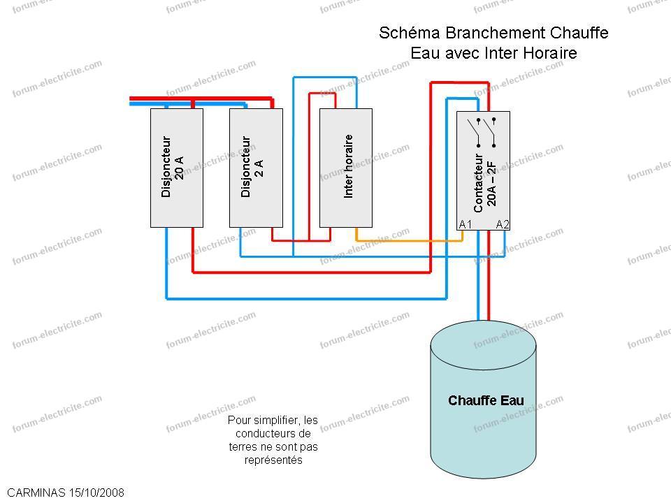

J'aurais besoin d'un petit conseil, je voudrais brancher un interrupteur horaire digital Legrand pour commander un cumulus 3000 watts qui est actuellement connecté à un contacteur HC HP Legrand.
Je m’interroge sur le câblage à retenir, si un spécialiste avait un schéma à me proposer merci d'avance.

CMT merci de votre réponse, j'ai juste un petit souci sur votre schéma il y a 4 départ de fil sur l’interrupteur horaire sur mon modèle il y a 5 départ (cf doc technique de l'interrupteur en pdf)...

Bonjour Totoy. Une réponse rapide.
L'alimentation de l'interrupteur horaire est sur les bornes 1 et 2 (équivalent aux deux bornes du haut du schéma de l'ami CMT) ; le contact à fermeture est sur les bornes 4 et 5 (équivalent aux deux bornes en bas).
Ce qui fait que 4 = 4.
Le composant comporte un contact inverseur (comme un va et vient) dont le commun est en 4. D'où les 5 bornes.
Disposez vous d'un abonnement HP/HC ? Si non, le montage est inutile ; si oui, pourquoi ne pas commander par le contact EDF ?

Bonjour GL,
je dispose bien d'un abonnement HC HP et le cumulus est bien commandé par un contacteur HC HP, si je souhaite rajouter un interrupteur horaire digital c'est que je ne souhaite pas que le cumulus chauffe sur l'intégralité des plage HC (vu notre consommation relativement faible sur 24 heures) d’où la nécessité de gérer de manière plus pointue...

Bonsoir
Vous ne gagnerez rien à chauffer seulement une partie des HC (si ce n'est la légionellose si l'eau du chauffe-eau n'est pas assez chaude)
Le chauffe-eau se coupe de lui même une fois sa température de régulation atteinte et se contente de courte période de chauffe pour maintenir l'eau en température.

Bien reçu Toyoy. Vous n'êtes pas forcément gagnant car vous ne profitez pas d'une eau très chaude. Une fois que l'eau a atteint sa température de consigne, la chauffe s'arrête de toute façon..
Dans ce cas vous pouvez diminuer la consigne, mais cela pourra favoriser la non destruction de certaines bactéries qu'il vaut mieux ne pas ingérer.
Vous faites au mieux, mais ce n'est pas forcément le bon choix. Si vitre consommation est faible, vous pouvez changer de chauffe-eau pour un plus petit ; mais vu le prix d'un tel appareil, ce ne sera jamais amorti.
Vous faites au mieux.

Bonjour CMT,
Pouvez-vous préciser la section des fils :
Entre disjoncteur 20A et contacteur : 2,5mm² ?
Entre disjoncteur 2A et inter horaire, et entre inter horaire et contacteur : 1,5mm² ?

Oui, vous pouvez utiliser ces sections.

Je reviens dans ce sujet car mon contacteur jour/nuit vient de griller.
J'ai recommandé un produit mais en attendant qu'il arrive il me faut de l'eau chaude.
J'ai le même branchement que les schémas de CMT.
Du coup il faut que je branche mon chauffe-eau directement sous le disjoncteur 20A en attendant ?

Bonsoir baba13. Réponse rapide vu l'urgence : oui. Cordialement.

Question de novice :
Dans le cas d'un interrupteur horaire qui intègre la marche forcée (Legrand Microtex T11) est-il vraiment nécessaire de garder le contacteur 20 A ? tel qu'indiqué sur le schéma de CMT ci-dessus.

Bonjour Roger0671.
Si vous voyiez le mini relais incorporé à l'interrupteur horaire et l'état des contacts après un certain temps, censé commuter 16 A au maximum, vous comprendriez qu'il vaut mieux faire assurer cette fonction par un contacteur nettement mieux dimensionné.
Un interrupteur horaire n'est pas destiné à commuter de la puissance.
Donc on ne se pose pas de question. Pour commuter de la puissance, on utilise un appareillage fait pour, à savoir un contacteur.

Merci GL pour votre réponse rapide, je vais laisser mon contacteur alors
