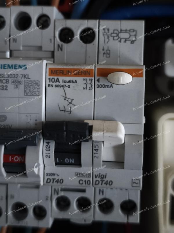

J'ai un disjoncteur différentiel 300mA 10A (Merlin Gerin) qui relie ma motorisation de portail (coulissant FAAC) au tableau électrique principal.
Je voudrais le changer car une des vis a un peu de jeu.
Cependant, je ne trouve pas de modèle équivalent (voir photo).
Je me pose aussi la question de la nécessité d'un 300mA à la place d'un 30mA.
Quelqu'un pourrait-il m'aiguiller à trouver le bon disjoncteur ?

Si votre tableau de répartition est équipé d'interrupteurs différentiels 30 mA, la pose du C10 sur cette rangée suffira.

Je voulais garder le différentiel associé au disjoncteur car il me semble qu'un portail doit être relié en direct au tableau, et non dans une rangée.
Mon interrogation était plus sur pourquoi utiliser un 300mA plutôt qu'un 30mA.

Je ne vois pas trop pourquoi il faudrait une ligne "directe" depuis le tableau électrique pour un portail qui à tout casser consommera 500W mais j'ignore la norme.
Je trouve judicieux d'avoir une protection différentielle (interrupteur différentiel ou comme ici disjoncteur différentiel) pour l'alimentation d'éléments situés à l'extérieur. En cas de défaut d'isolement sur ce secteur le reste de l'habitat reste alimenté.
J'ai plusieurs fois rencontré des problèmes d'isolement dus à l'humidité ou même à l'eau qui s'était infiltrée dans des luminaires, des boitiers pour pompes de pièces d'eau...
Il serait dommage que lors d'un défaut à l'extérieur le congélateur, le chauffage ou une pompe vide-cave par exemple s'arrête.

Le DDR 300 mA protège les équipements, pas les personnes.
A la limite vous pouvez mettre un DJ différentiel 30 mA indépendant des autres protections comme pour les congélateurs ou les kit Green'up Access pour recharge des véhicules électriques 16 ampères.
Citation :En habitation, seul le DDR 30 mA est autorisé par la norme NF C 15-100. Le DDR 300 mA est réservé aux installations industrielles et tertiaires où la continuité d’exploitation prime sur la protection individuelle.
