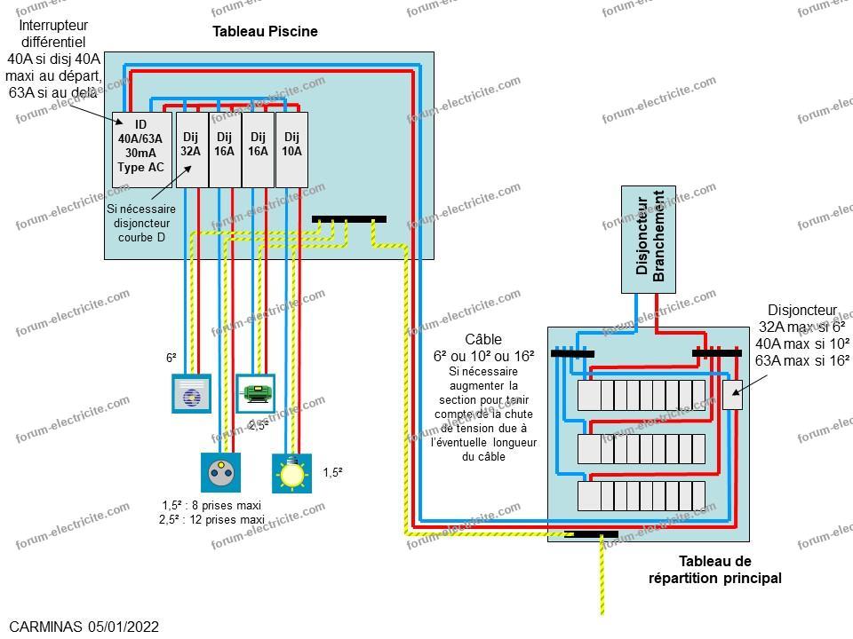

L’alimentation du local technique piscine est assurée par le tableau électrique général via un disjoncteur divisionnaire de 20A.
Peut-on/doit-on mettre dans le local un disjoncteur différentiel 30ma de type AC 40A pour sécuriser l’installation qui comporte 4 circuits :

Ce n’est pas utile de mettre un disjoncteur différentiel 30mA 40A.
Un interrupteur différentiel 30mA 40A suffit.
Son rôle est d’assurer la protection des personnes contre les défauts d’isolement (contrairement à un disjoncteur qui protège des surintensités).

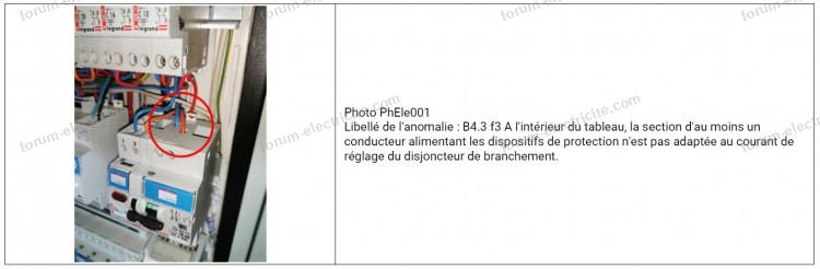

Je vous précise que le disjoncteur divisionnaire "piscine" est situé sur une rangée comportant 10 autres disjoncteurs.
Cette rangée comporte en amont un disjoncteur différentiel de 63A.
Si j’ai bien compris l’installation dans le local (voir photo) est sécurisée pour l’utilisateur.

Bonjour. Juste une remarque en passant.
Revoir le vocabulaire et les fonctions des appareillages usuels utilisés dans les tableaux.
Une ligne d'alimentation de tableau déporté est connectée sur le bornier phase neutre du tableau de répartition principal par l'intermédiaire d'un disjoncteur (tout court) de calibre adapté à la section de la ligne.
Donc sans passer par un ID.

Bonjour CMT,
Merci beaucoup pour vos indications.
Si j’ai bien compris, l’installation actuelle doit être rénovée comme suit :
1 interrupteur différentiel de 40 A assurant l’alimentation de:
- 1 disjoncteur divisionnaire de 10A pour la lumière,
- 2 disjoncteurs divisionnaire de 16 A l’un pour les prises, l’autre pour le coffret piscine,
- 1 disjoncteur divisionnaire de 20 A pour le chauffe-eau.
Par ailleurs, le local étant quelque peu humide, j’envisage d’installer le tout dans un coffret étanche.
Avez-vous des observations sur cette configuration ?

C'est correct.
Par contre vous ne précisez pas comment est raccordé le Disj 20A au départ dans le tableau principal.
Cela ne doit pas être en aval d'un interrupteur différentiel 30mA (cf. mon schéma).

Bonjour CMT,
Le disjoncteur 20A est positionné sur la même rangée qu’un disjoncteur différentiel de 63A (cf.photo).
Quel serait l’impact sur mon projet de rénovation/sécurisation de l’alimentation piscine si le 20A était en aval du DD63A ? (sachant que jusqu’à ce jour, il n’y a jamais eu de problème de fonctionnement électrique au local piscine).

Après test et ouverture du tableau électrique, il s’avère que le disjoncteur 20A qui alimente le local technique de la piscine est bien en aval du différentiel 63A.
Cela remet il en cause la rénovation proposée savoir :

Bonjour Gum. Remarques.
Le 18 janvier :
Le 25 janvier :
En électrotechnique comme dans toutes les sciences il est important d'utiliser le bon vocabulaire, et dans le cas des appareillages utilisés dans le domaine de l'habitat, savoir faire la différence entre disjoncteur, interrupteur différentiel, disjoncteur différentiel. Ainsi chaque nom est associé à une fonction de protection bien définie.
Dans le métier il n'est pas rare d'utiliser le terme DDR à la place de protection différentielle. On vous laisse approfondir.
La solution conforme aux règles de la distribution domestique est de protéger la ligne en surintensité vers la piscine en l'alimentant depuis un disjoncteur dont l'entrée est connectée sur le bornier phase neutre. S'il n'y en n'a pas, vous pouvez le brancher sur l'alimentation de l'interrupteur différentiel*. S'il n'y a plus de place dans le tableau pour le disjoncteur dédié on implante un mini tableau à côté du principal.
A l'entrée du tableau secondaire on implante un interrupteur différentiel 30 mA.
Les disjoncteurs seront alimentés par des peignes et non des pontets, même si le coffret fonctionne ainsi.
*On peut penser que la ligne vers le coffret piscine n'est pas protégée vis à vis des défauts d'isolement. C'est faux, car elle est assurée par la fonction différentielle 500 mA du disjoncteur de branchement qui protège toute la distribution domestique.
Une fois ces modifications effectuées dans les règles, votre tableau piscine et son alimentation seront exemplaires.

Bonjour CMT et GL.
Merci pour vos réponses et la clarté de vos explications sur l’inconvénient d’un disjoncteur différentiel et d’un interrupteur différentiel en cascade.
Me raccorder en amont du disjoncteur différentiel 63A du tableau n’est effectivement pas pratique.
Pour ce faire que pensez-vous de l’utilisation de borniers de raccordement (cf. Photo ci-après) ?
Avez-vous d’autres solutions à m’indiquer ?

Re.
Le bornier en photo est une solution.
Mais insérer un conducteur 2,5 mm² dans l'alvéole d'entrée de l'ID n'est pas un problème non plus.
Vous faites comme cela vous arrange.
On croit ne voir qu'un seul interrupteur différentiel dans le tableau principal. Cela signifie que le moindre défaut d'isolement, certes rare mais de probabilité non nulle (origine four, frigo etc.), met la maison dans le noir, sauf la piscine quand vous aurez fait la modification.
Le remède est de rénover le tableau de répartition et d'implanter plusieurs ID.
Citation :On s'en occupe, et on révise de post en post.
mais je ne demande qu’à apprendre.
Citation :Progrès en cours !
c’est un interrupteur différentiel de 63A qui est en amont et non un disjoncteur différentiel.
Citation :On dit alors que la sélectivité des déclenchements vis à vis des défauts d'isolement n'est pas assurée.

L'essentiel est qu'il y ait des ID 30 mA et qu'ils soient en amont de tous les DJ : "le second sans ID" ; voir si la ligne de DJ n'est pas en sortie de l'ID du haut.
Sur le rail avec la prise de courant il y a moyen d'implanter le DJ de la ligne piscine.
Citation :On ne savait pas que le tableau comportait plusieurs ID 30 mA, peut-être en manque t-il un. Ce qui impliquerait juste une modification rapide mais essentielle.

L'intensité étant la même en tout point d'un circuit, elle est identique avant le disjoncteur et après le disjoncteur.
Donc en théorie du 2,5² suffit, sans risque.
Mais il semblerait que les diagnostiqueurs demandent du 10²

Je ne comprends pas à quoi correspond la référence aux "diagnostiqueurs".
15 mars 2024 à 20:48
Réponse 29 du forum électricité
Conformité disjoncteur différentiel après disjoncteur divisionnaire
Merci pour cet éclaircissement.
Si je comprends bien, pour préserver l’avenir, il conviendrait d’utiliser un cordon de repiquage en 10mm² voire en 16mm² mon disjoncteur d’abonné étant un 60A.
16 mars 2024 à 00:45
Réponse 30 du forum électricité
Oui c'est l'idée.
10² suffit pour alimenter un module, même avec un abonnement 60A.
Oui c'est l'idée.
