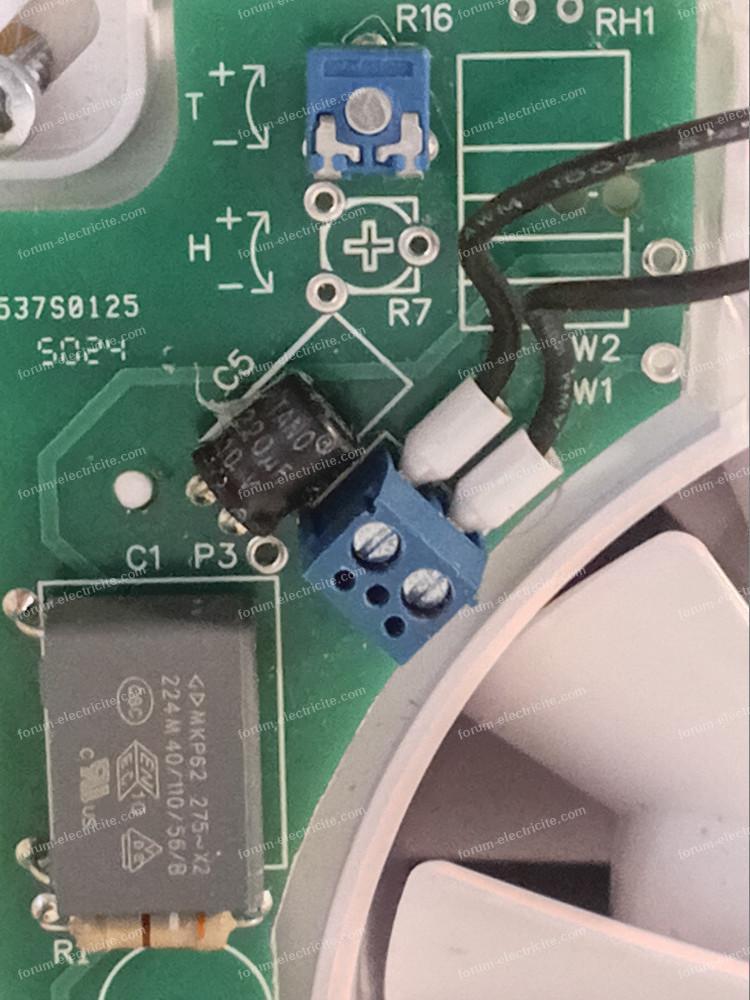

Comment s'y prendre pour régler le timer ?
Nous avons un petit outil en plastique bleu vendu avec l'extracteur et, on ne sait pas où le mettre dans l'emplacement T .....
Si il faut l'utiliser
Il ne fait pas hygro, juste timer.
La photo est-elle parlante ?

On ne voit pas ce qui vous arrête. Le potentiomètre T est à régler. Le bouton central est normalement pourvu d'une fente pour un tournevis.
S'il n'y en n'a pas ce n'est pas normal. On fait au mieux (méthode ODS).

Le petit rectangle bleu en haut au centre, à côté de la lettre T.
Il doit y avoir de mettre un petit tournevis pour tourner quelque chose ?

La photo n'est pas fort nette au niveau du potentiomètre et il n'y a pas de photo de l'outil.
Il semble que ce soit un ajustable qui ne se manipule pas avec un tournevis ... il en existe avec une empreinte type clé Alen ou parfois une tige avec méplat.
L'outil fourni devrait s'insérer dans la partie blanche du potentiomètre T afin de régler la durée de fonctionnement.

Voici l'outil et une autre photo j'espère, plus nette.
GL, je ne vois pas de fente. J'ai même cru que l'appareil n'était pas "Timer" mais si, pour l'instant, une demi-heure.
CMT, OUi, là ou y a le T ! Sans fente, je vois pas quoi tourner !
Martien, voyez, l'espèce de pelle est un peu gondolée, c'est le méplat ?
J'ai mis aussi un détail du plot gris : il ressort ! il ressemble à rien et il n'est pas facile, surement, à attraper/coincer
Les deux parties métalliques, j'ai pas osé les soulever.
C'est fragile non ?
Je crois que je vais écrire à la boite ! Monsieur en a marre de monter sur l'escabeau dans la douche.

Il faut tourner l'axe d'une façon ou d'une autre, peut-être avec une petite pince.
Voyez néanmoins sur la documentation commerciale ou la notice ce qui est dit sur ce potentiomètre.
L'appareil est-il neuf ?
L'outil semble être un tournevis.

Il y a donc un morceau d'axe.
Serait-il incomplet car l'outil bleu (le tournevis ) ne semble pas être utile à cet endroit ?
Surtout ne pas tenter de soulever les deux parties métalliques elles relient la piste du potentiomètre au circuit imprimé.
Une idée serait de pratiquer une fente dans l'axe gris permettant l'insertion de la lame d'un tournevis (pourquoi pas celui fourni).
Une lame de métal chauffée permettrait par fusion de la matière plastique de pratiquer une fente dans laquelle insérer un tournevis.

J'ai pu voir sur le web une carte pour "Minuterie pour extracteurs" .
Elle se ressemble beaucoup mais son "plot" gris est lui est visiblement et parfaitement fendu.
Je me demande si ce n'est pas un capuchon de protection que nous n'aurions pas enlevé...
