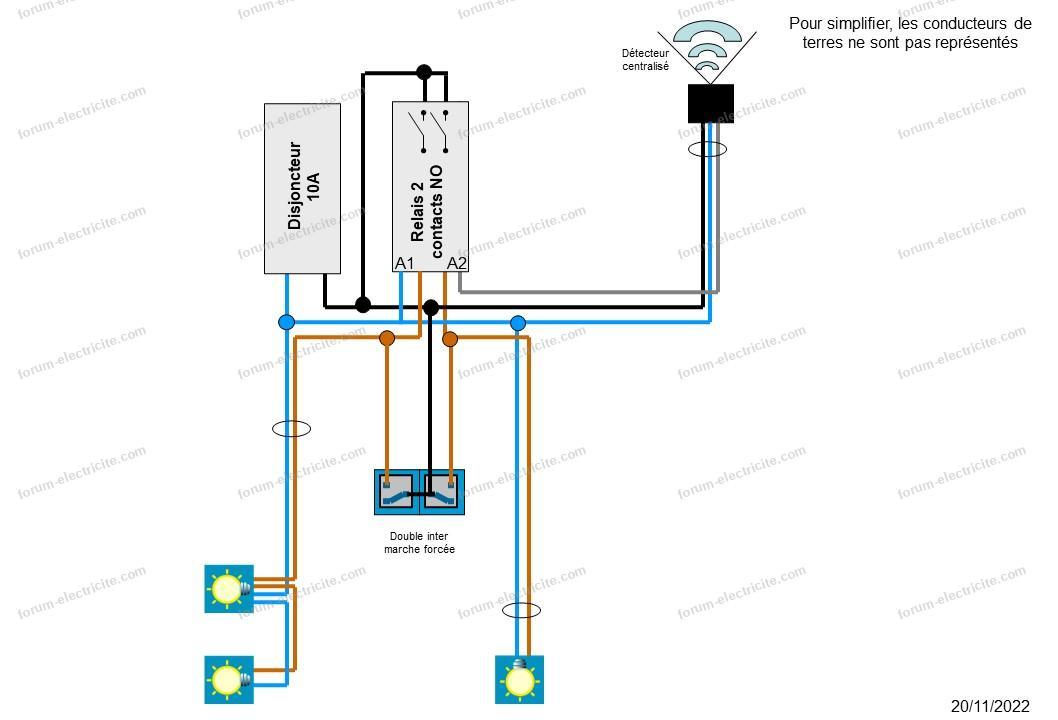

Petit casse tête pour mon installation extérieure.
J'ai 2 lampes sur ma terrasse et 1 sur le côté de la maison, je souhaite installer un détecteur de mouvement près du portail qui allume les 3 lampes en même temps quand je rentre.
Par contre, et là ça se complique, je souhaiterais mettre un double allumage pour la marche forcée avec 1 inter pour les 2 lampes de la terrasse et un autre pour le côté de la maison.
Je pensais à un détecteur avec deux contacts ou quelque chose dans le genre pour pouvoir alimenter deux retours lampes en même temps depuis le détecteur et les séparer au niveau des interrupteurs mais je ne trouve pas grand chose là-dessus.
Si quelqu'un a une idée sur mon schéma et un matériel (détecteur ou modules divers) à installer, je suis preneur.

Il faut passer par un relais.

Sinon, j'avais mis cela en place il y a une dizaine d'années avec du matériel Yokis et des diodes
Il a été nécessaire d'acheter en Yokis :
- 2 télérupteurs MTR2000M
- 2 diodes D600V
- 1 module R12M
Soit plus de 60€ de matériel
+ le matériel dont vous aurez besoin dans tous les cas :
- un détecteur de mouvement fonctionnant par impulsion
- un double poussoir
La durée d'allumage est programmée sur les MTR2000M
Le détecteur permet d'allumer simultanément les deux
Le double poussoir sert pour allumer ou éteindre individuellement
Un appui long permet de faire une marche forcée

Sinon, la solution avec le relais :
provisoire 5
