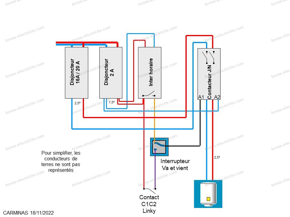

Je dispose d'une installation électrique doublement alimenté par un compteur Linky et des panneaux solaires.
Pour maximiser l'utilisation de l'énergie solaire, j'ai supprimé le contacteur HP/HC (jour/nuit). A la place, mon ballon d'eau chaude est relié à une horloge Lexman (référence 480089) et l'ai programmé au plus fort ensoleillement de la journée (vers 14h). Quand l'ensoleillement est un peu insuffisant, le complément d'électricité nécessaire à la chauffe est pris sur le réseau EDF.
Ça fonctionne très bien.
Inconvénient : Les jours nuageux ou de pluie, toute l'énergie vient d'EDF au tarif heures pleines !
Là, c'est un peu couillon... :(
Du coup, je voudrais pouvoir installer mon contacteur HP/HC en parallèle de l'horloge.
Fonctionnement attendu :
- En temps normal : horloge en marche sur sa programmation, et contacteur sur off
- Si besoin : arrêt de l'horloge (manuellement, un bouton fait le job) + contacteur sur auto
Quelqu'un saurait-il m'indiquer un schéma de branchement en parallèle de ces 2 dispositifs, svp ?

Quel est l'intérêt du tarif HC dans votre cas.
Pour rappel les HP qui représentent les 2/3 du temps sont plus chères que le tarif de base, vous n'arriverez jamais à compenser avec si peu de conso en HC.
Sinon il suffit de mettre sur le circuit de commande un contact inverseur (type interrupteur va et vient) qui permet d'aiguiller soit sur l'horloge, soit sur le contact EDF.

Un grand merci pour cette réponse rapide, pour le schéma et pour la bonne idée associée ! :)

Je suis désolé de revenir sur le sujet.
(De base, il faut commencer par dire que j'ai le défaut de considérer déjà le contacteur comme une "horloge pilotée par EDF" autorisant le passage du courant de 23h à 7h, et c'est certainement l'origine de mon incompréhension).
En étudiant bien le schéma et en lisant d'autres posts, j'ai l'impression de rater quelque chose :
- Dans le schéma avec va et vient tel que présenté plus haut, j'ai le sentiment que l'horloge est en série sur le contacteur ). Du coup, je comprends que je pourrais affiner le déclenchement du chauffe eau pendant ce créneau 23h-7h, mais c'est tout.
- Même en mettant le va et vient sur l'autre position, je ne comprends pas comment mon chauffe-eau pourrait chauffer de 13h à 14h (réglage actuel de l'horloge). En effet, avec le contacteur sur Auto, il ne se passera rien tant qu'on ne sera pas après 23h, n'est ce pas ?
Je rate quoi là... ????

Je pense que vous n'avez pas compris le rôle d'un contacteur J/N
Ce n'est pas une horloge, il ne gère pas d'horaires.
Il se contente de mettre en marche ou de couper le circuit du chauffe-eau à partir d'un circuit de commande, en fonction de l'alimentation électrique de celui-ci (présence ou non de 230V aux bornes de A1A2).
Classiquement ce circuit de commande est piloté par le contact C1C2 d'EDF (c'est ce que j'ai représenté en bas).
Mais il peut être piloté par autre chose, dans notre cas le contact de l'horloge (c'est ce que j'ai représenté en haut).
L'interrupteur va et vient permet d'aiguiller le fonctionnement :
- soit via l'horloge : le chauffe-eau fonctionnera pendant les heures réglées sur l'horloge
- soit via C1C2 : le chauffe-eau fonctionnera pendant les HC d'EDF.
Dans les 2 cas de figure, il est possible d'utiliser la marche forcée (avec retour automatique).

Voilà ! Je savais bien que je ratais un gros truc ! :)
Vu vos apports (nombreux) sur d'autres posts, je me doutais bien que vous aviez raison mais je ne comprenais pas comment.
Effectivement, je n'avais pas du tout saisi que le contacteur pouvait être piloté par autre chose qu'EDF.
Je vous remercie très chaleureusement pour ces explications limpides et utiles

J'en vois mal l'intérêt par rapport à votre problème de thermique qui saute, mais il suffit de raccorder comme dans le schéma joint.
Avec un montage en parallèle, le chauffe-eau déclenchera si le Calybox donne l'ordre de chauffer ou si l'horloge donne l'ordre de chauffer.

Je pense que mon chauffe-eau saute parce que le doigt de gant où se situe la sonde est entartré. Le tartre isole et la sonde fournit une mauvaise information sur la température de l'eau, ce qui pousse la résistance à chauffer et fait sauter le thermique.
C'est étrange, cela ne m'arrive que pendant une période durant l'été.
Et oui, c'est bien votre deuxième réponse et schéma.
Je souhaite que mon chauffe-eau ne chauffe que s'il y a ces deux conditions.
Merci pour votre réponse, vous confirmez le montage que j'avais en tête.

Je voulais revenir sur le schéma de CMT (montage en //).
Il est possible d'insérer un interrupteur à voyant pour savoir si c'est la Calybox qui envoie le signal ?
