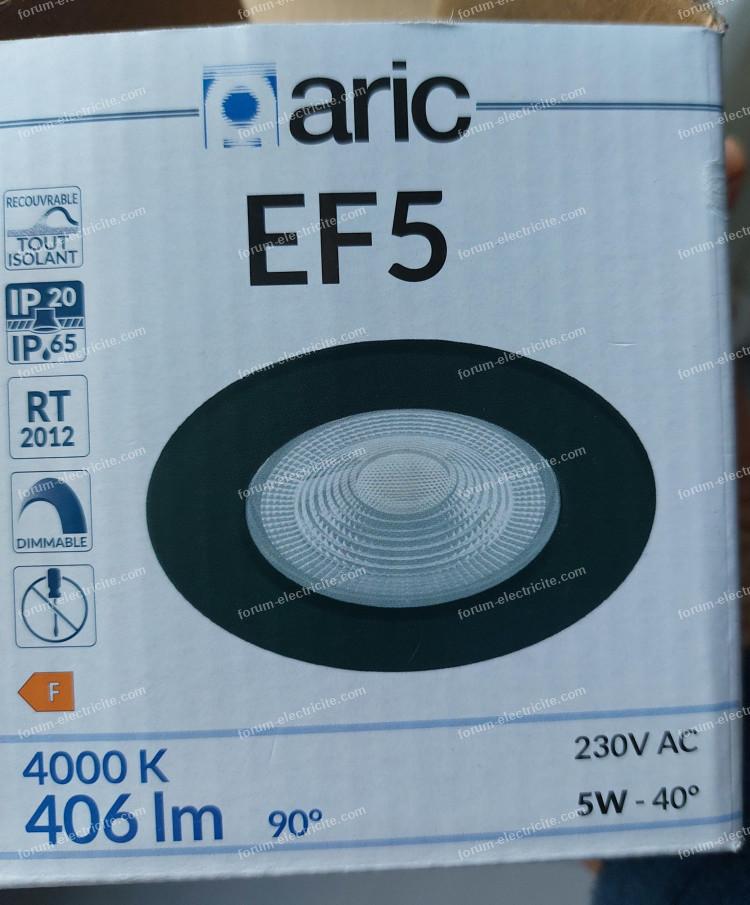

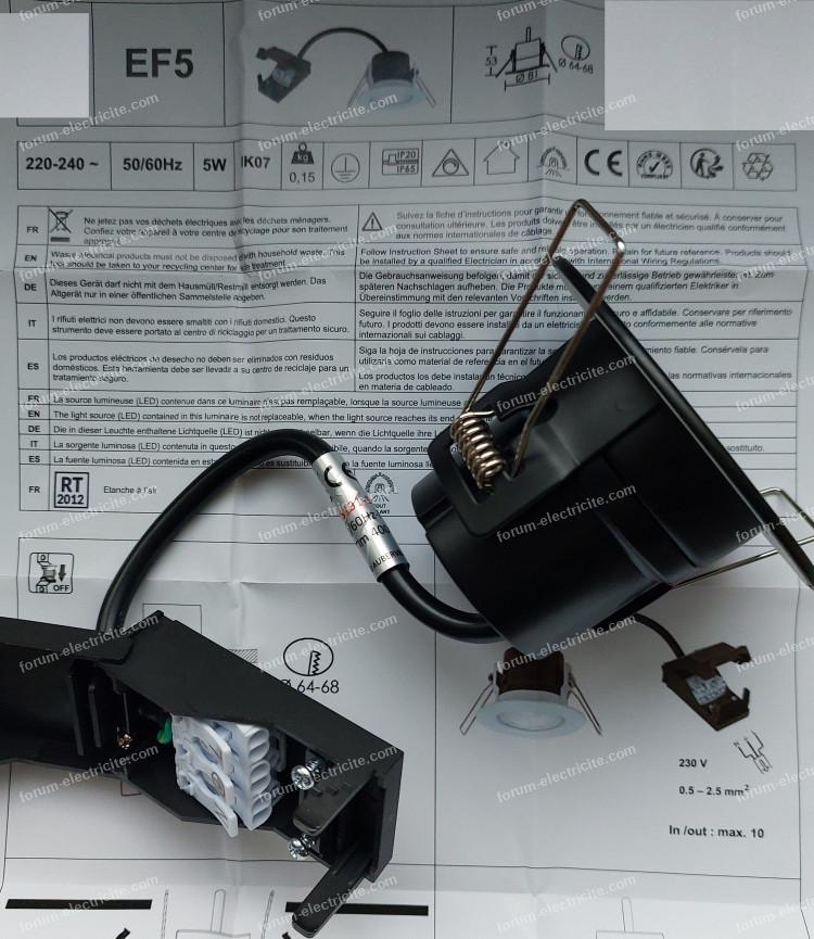

Je viens d'acheter 3 superbes spots noirs pour une salle de bain et j’ai un doute sur la pose avec la norme NF-C-15-100.
Ces spots ont une IP 65 côté volume intérieur et une IP 20 dans le faux plafond.
Ils sont situés à une hauteur supérieure de 2,25 m à partir du fond (au plus haut) du receveur de douche et ... sont reliés au secteur via la connectique située dans la protection (voir photos).
Étant placé au-dessus des 2,25 m réglementaire, ce volume correspond bien au volume 2 ou hors volume, comme on pourrait le comprendre d’après les différentes présentations ?
Il est sûr que l’alimentation conseillée soit TBTS dans cette situation, mais dans le cas présent, suis-je hors norme ?
A priori, non d'après une réponse que j'ai trouvée, mais je vous voudrais en être certain avant le passage du consuel.
En vous remerciant par avance de vos réponses.

A plus de 2m25 du fond de la baignoire ou de la douche, vous êtes hors volume.
Donc aucune contrainte.
Pas de soucis pour le consuel.
Par contre 2m25 ce n'est pas bien haut quand on est grand et qu'on lève les bras.
A vous de faire cela avec bon sens.

Merci pour vos réponses, donc on est bien hors volume
au delà de 2,25m et bien sûr, le bon sens dans une pièce humide implique un minimum de risque et un maximum de sécurité.

Le spot est bien IP65, et le raccord est au dessus du faux plafond. C'est toujours comme ça. Et ça marche bien.
