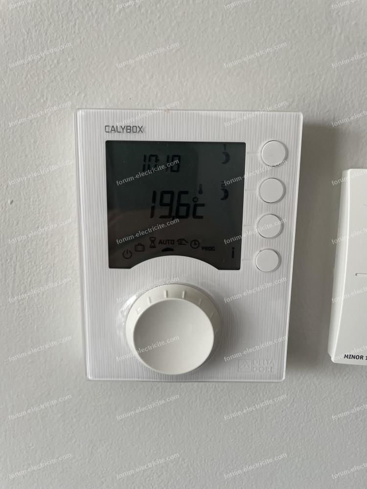

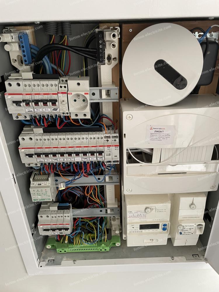

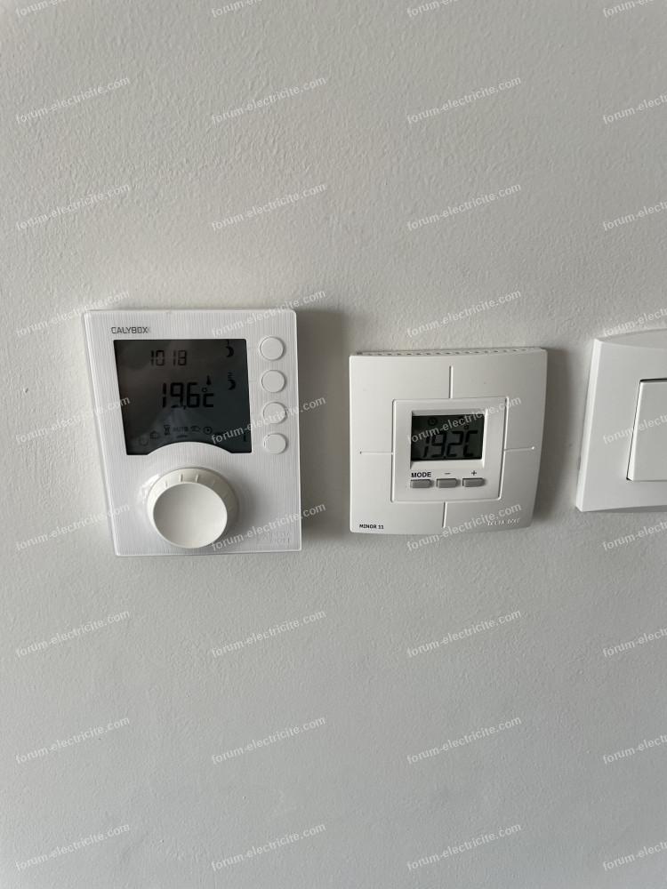

Je possède un appartement avec un plancher rayonnant électrique ainsi que 3 radiateurs électriques (1 dans chacune de mes 3 chambres).
Le tout est piloté par une calybox et des minor 11. J'ai donc deux zones, une dans le salon/cuisine et une autre dans la salle de bain. Chaque zone possède son propre minor 11.
La calybox est programmée en mode confort le soir et en mode eco la journée.
Quand la calybox est en mode confort le soir, que le plancher rayonnant est allumé, il m'est impossible de faire fonctionner les radiateurs électriques. Par contre, quand la calybox est en mode eco, les radiateurs s'allument.
Comment faire pour pouvoir allumer l'un de mes radiateurs au moins le soir quand le chauffage au sol est allumé ? Est-ce un mauvais branchement ?

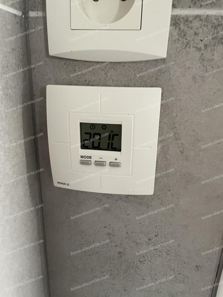

De plus, le minor 11 de la salle de bain fonctionne correctement, mais reste bloqué en mode confort et ne bascule jamais en mode eco. C'est comme s'il ne suivait pas les ordres de plage horaires de la calybox.
Comment faire pour que celui-ci puisse basculer en eco automatiquement ?
En pièce jointe je vous envoie quelques photos.

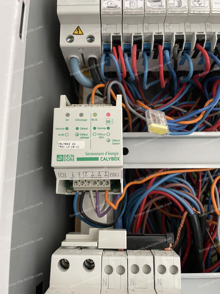

Sans savoir comment tout cela est raccordé difficile à dire.
Quels fils pilote de quels radiateurs et thermostats sont raccordés sur les sorties 1234.
Est-ce que le voyant délestage s'allume ?
Quelle est votre puissance d'abonnement ?
Vos planchers et radiateurs sont-ils pilotés par des contacteurs ? NO ? NF ? NO/NF ?
Quand vous dites que les radiateurs ne fonctionnent pas, ils sont allumés et ne chauffent pas ou c'est comme s'ils n'étaient pas allumés ?

Le voyant de délestage ne s'allume jamais
Nous avons une puissance de 9kVA
Les radiateurs ne s'allument pas du tout quand le chauffage au sol est actif.
Concernant les contacteurs je ne saurais vous répondre.
Quand le chauffage au sol s'allume et s'éteint, j’entends dans le tableau une sorte de "clic" mais je n'arrive pas à trouver d’où cela vient.
