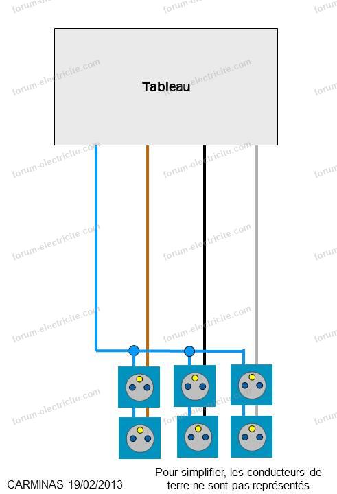

29 mars 2024 à 12:25
consulter ce sujet Installation en triphasé câbles doublé sur l'arrivée EDFBonjour.
Le disjoncteur d'abonné est fourni par ENEDIS, donc ce n'est pas à vous de vous poser cette question.
Et de toute façon, ce sera un disjoncteur différentiel 500mA 60A fixe type S (sélectif).
Non conformité :
1- Les 2 premiers ID sont trop chargés. A passer obligatoirement en 63A.
2- La sortie des différentiel doit être en 10² et pas 6² mais je vous cosnseille plutôt des ID peignables qui font une liaison directe par peigne
3- Le circuit des prises GTL doit être dédié
Conseils facultatifs :
4- Le dernier ID est limité côté charge, je vous conseille de le passer en 63A de le faire afin que ce soit évolutif
5- Ne mettre que des différentiels type A qui offre une protection plus large qu'un type AC pour pas beaucoup plus cher (sur certaines boutiques en ligne il y a 20 centimes d'écart)
6- Vous vous êtes mis au maxi des calibres autorisé par la norme. Baisser d'un cran augmente la marge de sécurité. 16A pour les prises (spécialisées ou non) et 10A pour l'éclairage sont d'usage courant
7- Câbler les circuits prises hors cuisine en 1,5² est plus facile de mise en oeuvre et en général suffisant
8- Même logique avec les circuits : portail, micro station, chauffage chambre 1
9- Répartir les VR sur 2 circuits permet de pouvoir en ouvrir au moins la moitié en cas de panne d'un circuit
10- Il n'y a pas d'obligation de mettre des PC dans le tableau
11- Je trouve que vous avez peu de circuits prises. Vous avez intérêt à mettre nettement plus de prises que les mini prévus par la norme, en particulier dans les chambres
12- Il peut être pertinent de dédié un ID à l'extérieur : prises, éclairage, pompes...
13- Chaque rangée peut s'alimenter en 10², mais de toute façon je vous conseille plutôt l'usage d'un peigne vertical, alimenté lui en 16²

29 mars 2024 à 07:21
consulter ce sujet Tableau électrique et choix du disjoncteur d'abonnéOui sachant que 10A pourra très largement suffire pour le télérupteur.
