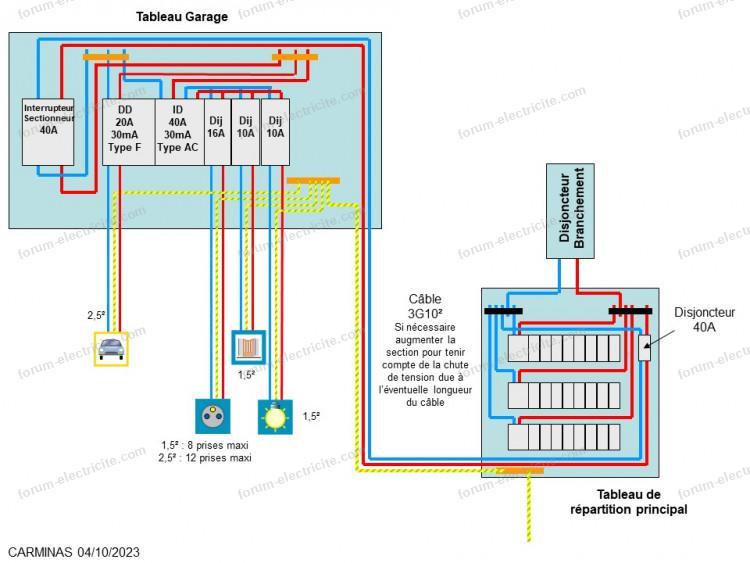

Je souhaite rajouter un tableau secondaire étanche dans mon garage pour recharger un véhicule électrique avec une prise Legrand Green'up + ajouter une lumière et une prise pour aspirateur ou petit outil, j'ai donc penser à rajouter ce modèle étanche :
https://www.castorama.fr/tableau-électrique-pre-equipe-et-pre-cable-abb-etanche/3471523013407_CAFR.prd
Le tableau sur lequel je souhaite brancher le secondaire est en pièce jointe et se trouve à 15m de là ou je souhaite mettre le secondaire.
Sachant que je n'aurai pas besoin de plus de 32A, je pensais a rajouter sur la ligne du tableau principal entre le DD 40A et la prise un disjoncteur 32A type C et le relier avec un câble 10mm² de 15 mètre au disjoncteur secondaire, dans cette option, est-ce un problème si dans le tableau secondaire le DD est un 40A à l'arrivée?
Ma deuxième option, pour prévoir une future utilisation, est de rajouter des borniers sur le tableau principal (car l'alimentation est branché directement sur le DD40A) et d'y rajouter un disjoncteur 40A type C branché directement au bornier, ce disjoncteur sera relié au tableau secondaire à 15m en 10mm²
Ma troisième option, qui est peut être la plus moche, est de rajouter directement un disjoncteur 40A après le DD40A dans le tableau principal car la prise n'est pas utilisée.
Vous me conseillez quoi ?
Merci d'avance pour vos réponses :)

Autre variante, virez ce que vous avez sur votre rangée actuelle (interrupteur différentiel et disjoncteur) pour y mettre le disjoncteur 40A, et le réutiliser dans le tableau garage (que vous achèterez non équipé).
