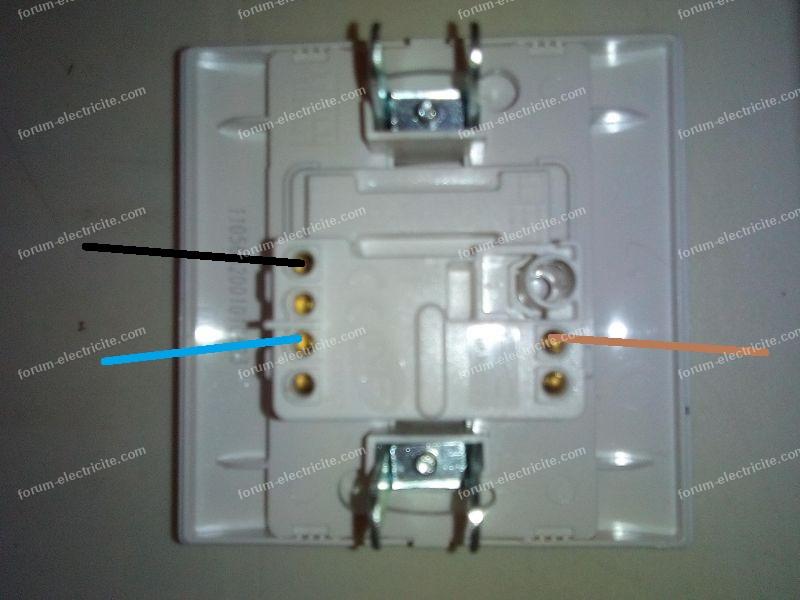

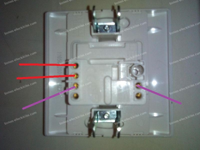

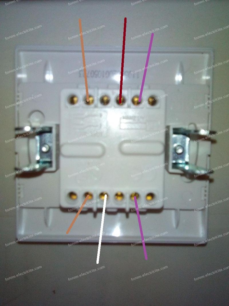

consulter ce sujet Problème télérupteur 3 poussoirsBonjour.
L'image que vous avez mise, est celle pour un voyant lumineux.
Pour un voyant témoin, elle ne convient pas car il vous faut le retour lampe et le neutre.
Hors sur cette image, le retour lampe n'est pas présent sur le V&V de gauche et le neutre n'est pas présent sur le V&V de droite.
En synthèse :
- Soit vous vous voulez mettez le voyant à droite et il vous faut le neutre et le voyant 0 676 85
- Soit vous voulez mettre le voyant à gauche et il faut faire un montage avec phase distribuée et le voyant 0 676 88

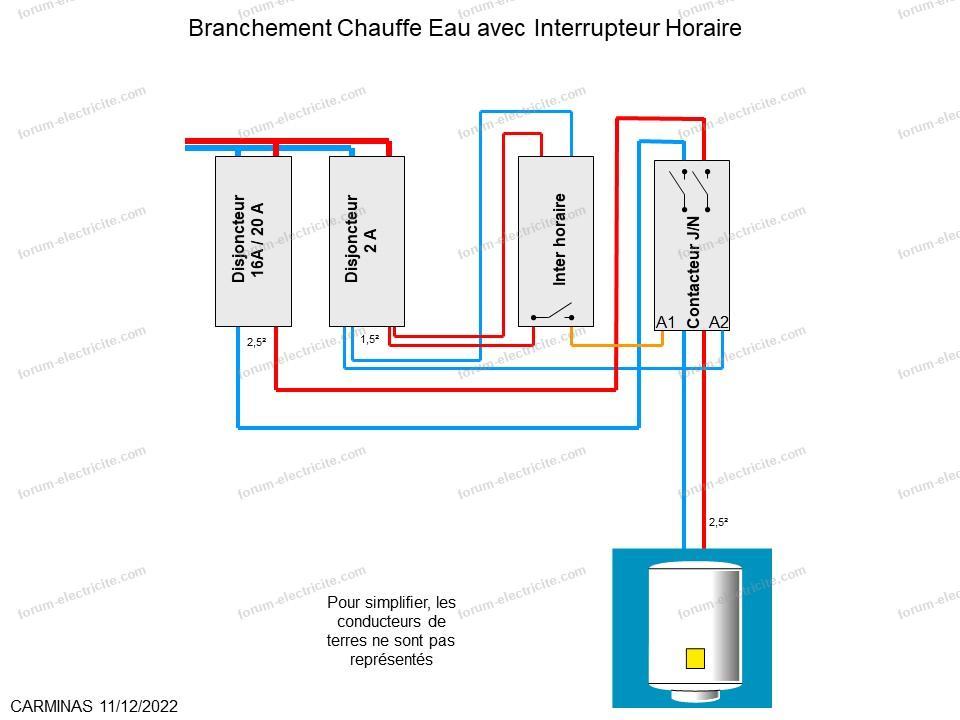

consulter ce sujet Disposition bornier interrupteur différentielBonjour.
Je pense que vous mélanger les choses :
Un interrupteur différentiel 30mA assure :
- une protection automatique des personnes contre les contacts direct ou indirect (défaut d'isolement).
- une fonction manuelle de commande pour mettre en ou hors service une partie d'une installation à l'origine de laquelle il est placé.
Un disjoncteur ou un porte fusible + fusible assure :
- Une protection contre les surcharges
- Une protection contre les courts-circuits
- Une fonction manuelle de commande pour mettre en ou hors service une partie d'une installation à l'origine de laquelle il est placé.
Un disjoncteur différentiel remplit simultanément les fonctions de l'interrupteur différentiel et du disjoncteur.
En pratique, dans les locaux d'habitation, on n'utilise que des interrupteurs différentiels avec en aval de chacun une série de disjoncteurs classiques qui assurent eux la protection contre les surintensités.
Voir exemple joint pour une installation triphasée avec des circuits mono et des circuits tri.
On n'utilise pas de disjoncteurs différentiels (très chers), sauf cas particuliers, par exemple circuit congélateur que l'on souhaite utiliser sous un différentiel dédié.
Il faudrait voir comment sont répartis les phases et le neutre de votre installation, mais il possible, que dans votre cas, la seule solution soit de mettre un unique interrupteur différentiel 30mA tetra type A en tête de l'installation.

consulter ce sujet Problème câblage interrupteursUne méthode d'investigation :
1/ identifier la phase (rouge dans mon dessin) vous devez en avoir une et une seule au niveau de chaque double inter.
2/ Trouver le retour lampe de l'extérieur : une fois la phase identifiée sur le 2ème double inter, la mettre sur la borne L d'un des inter. Testez les 4 autres fils un par un jusqu'à trouver : celui qui allume l'extérieur, celui qui allume l'entrée. Les 2 fils restant seront les navettes.
Vous pouvez donc raccorder correctement ce double inter.
3/ Regardez les 3 fils au niveau de l'inter seul. 1 fil doit partir vers la lampe et 2 autres cheminer ensemble, ce sont les navettes.
Vous pouvez donc raccorder correctement cet inter seul
4/ Raccorder la phase et le pont sur le 1er double inter
Vous avez à ce stade les 4 navettes d'identifiée. Il faudra déterminer lesquelles sont pour le couloir et lesquelles sont pour l'entrée. Plus ou moins facile suivant leur couleur, mais vous n'aurez pas des tonnes de variantes possibles. Vous devriez trouver vite.
Tout cela en espérant que les fils ne changent pas de couleur en cours de route.

consulter ce sujet Problème câblage interrupteursJ'ai essayé de reconstituer votre schéma théorique
Cela doit ressembler à cela.
Il y a le bon nombre de fils qui arrivent : 5 pour les doubles, 3 pour le simple et un pont.
Reste à mettre les bonnes couleurs.
Vous pouvez également vous aider des gaines (quels fils partent ensemble dans la même direction) pour essayer de mieux identifier. Il a des chances que les navettes cheminent ensemble contrairement au retour lampe.
En espérant qu'il n'y ait pas de boites de dérivation ailleurs.
Il n'est pas logique que vous ayez de la tension sur 3 fils du double de l'entrée (si les fils ont bien été débranchés partout).
Méfiez vous du testeur, ce n'est pas un outil fiable.
