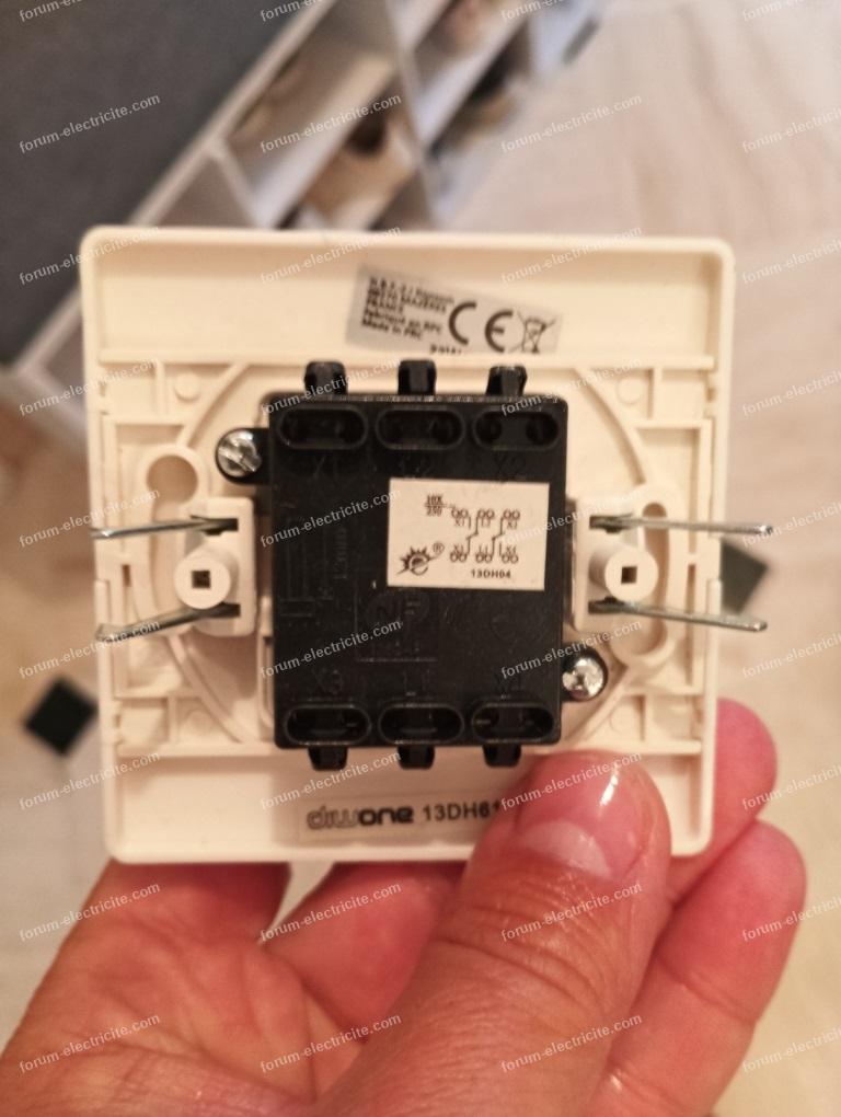

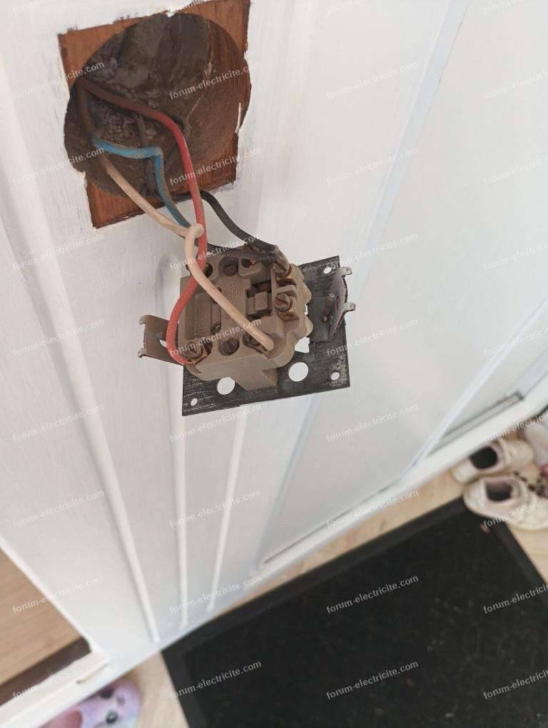

J'ai un interrupteur double ancien (photo de gauche) que je veux changer.
Il alimente une lumière extérieur d'une part mais le 2ème bouton ne sert pas à grand chose, il n'allume ni éteint rien d'autre mais on voit un repiquage avec 2 fils noirs, les autres fils je ne sais pas trop.
Bref, je vous mettre une nouvelle prise double interrupteur (photo droite) dans la même configuration mais je ne sais pas comment positionner les fils.
Quelqu'un peut-il m'aider ?

Bonjour Nicolaspm77.
On ne voit pas grand chose de l'arrière de l'appareillage : manque de lumière au moment de la prise de vue, et le portrait de l'appareillage est de profil et trop loin.
L'appareillage pourrait être un double va et vient, le premier étant branché en interrupteur simple, et le deuxième un ancien va et vient mis hors circuit par réunion des navettes sur un plot.
On ne voit pas deux noirs, mais un noir et un bleu noirci.
On vous laisse chercher où serait le deuxième commutateur va et vient seul en service.
On voit très bien le double schéma va et vient sur le commutateur neuf, avec la borne commune et les deux navettes.
Une fois les connexions repérées sur l'ancien va et vient, il vous sera facile de brancher le nouveau fil à fil.

Cette lumière extérieure est commandée que de cet inter ? ou il y a un autre point de commande ?
Moi je vois 1 noir ,1 bleu, 1 rouge et 1 blanc.
On ne sais pas de quel type d'inter il s'agit et entre quelle borne et quelle borne agissent les contacts.
Sur le nouveau on voit bien comment où sont les contacts.
Une photo rapprochée de linter avec les fils aiderait.
Pouvez vous donner la couleur des fils au niveau de la lampe extérieure.
