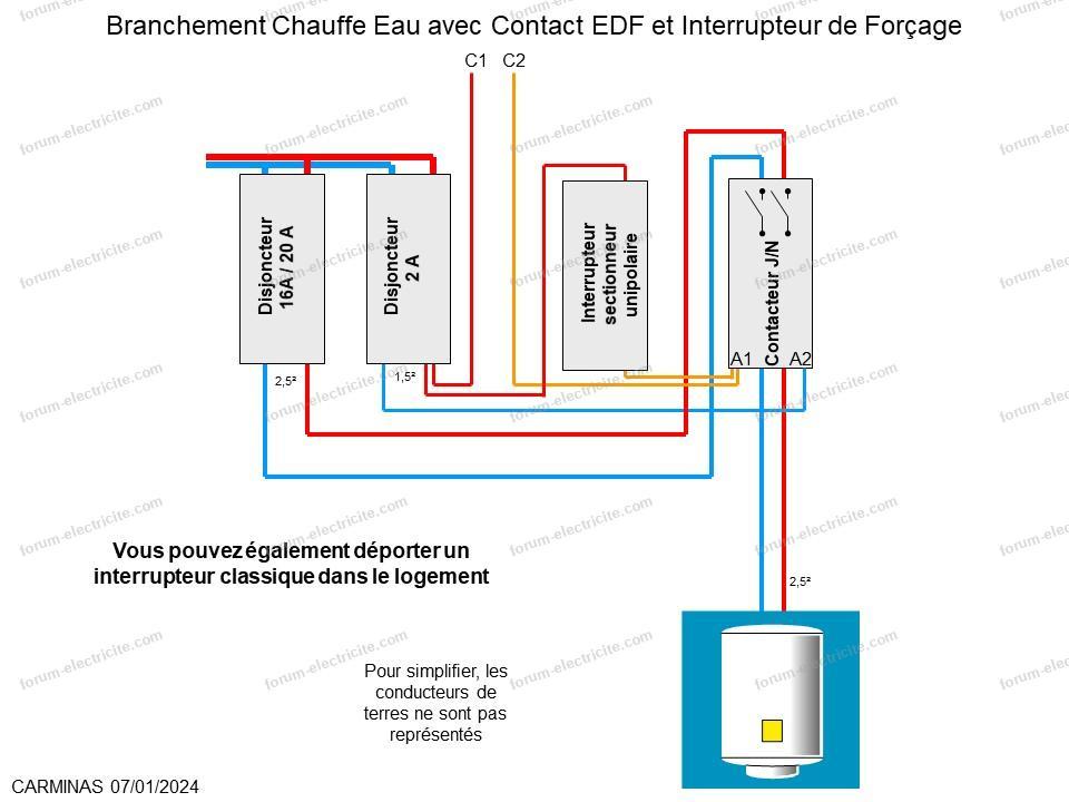

J'ai remplacé le contacteur J/N Merlin Gerin du ballon d'eau chaude par un ensemble Schneider (disjoncteur/contacteur J/N).
Quand je mets le contacteur en marche forcée, il se remet en position auto lorsque EDF envoie son impulsion.
L'ancien contacteur restait en marche forcée, comme je le souhaitais.
Pouvez-vous m'aider à trouver une solution ?

L'intérêt est que la commande chauffe-eau se fasse automatiquement pendant les HC pour bénéficier du tarif correspondant. Donc la commande forcée doit demeurer exceptionnelle.

En fait, quand j'ai beaucoup de personnes à la maison, j'ai besoin que le cumulus soit alimenté en permanence.
Je ne vois plus qu'une solution : c'est de mettre un interrupteur sur le circuit pour isoler le contact EDF et de mettre le contacteur J/N en marche forcée.
Mais cela fait un peu bricolage ! Y a-t-il une autre solution ?

Si vous avez besoin d'une marche forcée permanente pendant quelques jours, il suffit de mettre un interrupteur modulaire au tableau, en parallèle du contact d'EDF.

Une autre solution est de remplacer le contacteur J/N par un contacteur avec marche forcée sans retour automatique, mais vous perdez la fonction du retour retour automatique

Je me demande également si je met un inter en // du contact EDF, la bobine du relais va être alimentée en permanence pendant 1 semaine par ex.
Est-ce que ça ne va pas faire veiller le relais prématurément.

Si c'est juste une semaine de temps en temps, pas de soucis particulier.
Je l'ai fait pendant l'été entier, pendant des années, et le contacteur est toujours présent.
