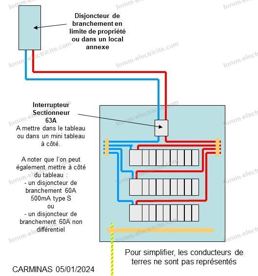

Je suis en train de faire la construction de ma maison (ça fait 3 ans que cette affaire dure).
Je me pose quelques questions concernant la partie électricité.
- J'ai prévu l'arrivée de câble Enedis à un endroit spécifique de mon garage sur lequel je mets un coffret abonné (Linky et gros disjoncteur), je vais ensuite alimenter mon tableau électrique qui se situe dans une pièce à côté (isolée).
Est-ce que j'ai le droit de ne pas avoir le tableau sur la même GTL que le Linky et le disjoncteur abonné ?
Est-ce que je risque de ne pas avoir le Consuel à cause de cela ?

Bonjour YFM700.
S'il n'y a pas de porte intérieure entre le garage et la pièce à côté, il faut que le tableau de répartition comporte un interrupteur sectionneur en tête.
Il faut pouvoir couper l'alimentation de l'habitat rapidement en cas d'urgence.
On rappelle que le DJ de branchement doit être de type S et c'est à Enedis de le fournir.
Il faudra prévoir la pose d'une borne de recharge de véhicule électrique, et il n'y a pas que la ligne 230 V à câbler. On pense au délesteur à intégrer dans le tableau de répartition. D'où le recours à un électricien agréé IRVE si P > 3,7 kVA.
Si vous êtes éloigné du métier, entreprendre le câblage d'un tableau de répartition et de l'habitat peut conduire à des impasses technologiques.

C'est possible, à condition de gérer correctement une coupure d'urgence dans le logement.
Voici ce que dit la norme NF C15-100 à ce sujet. Voir en particulier le dernier paragraphe.
"10.1.4.4 Coupure d’urgence
Un dispositif de coupure d’urgence doit être prévu dans chaque logement pour couper l’ensemble de l’installation de ce logement.
Ce dispositif doit :
- être à action directe ;
- assurer la fonction de sectionnement ;
- être accessible en usage normal ;
- être situé à l'intérieur du logement. Il peut également être situé dans un garage ou un local annexe, à condition qu’il existe un accès direct entre ce garage ou ce local et le logement.
L’appareil Général de Commande et de Protection (AGCP) prévu à l'origine de l'installation assure cette fonction de coupure d'urgence, telle que définie à l'Article 463, s’il répond aux conditions ci-dessus.
Dans le cas où le dispositif de coupure d’urgence est situé à l’extérieur du logement ou dans un garage ou local sans accès direct depuis le logement, un dispositif de coupure additionnel à action directe et assurant la fonction de sectionnement doit être installé à l’intérieur du logement."
