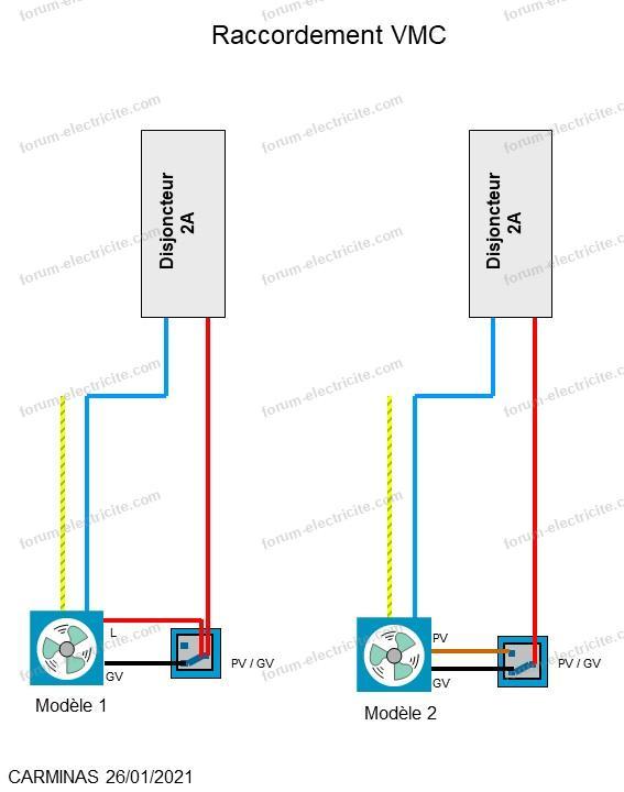

Je souhaite brancher une VMC "LUNA" sur un interrupteur fourni.
Sur la VMC, il y a 4 fils (jaune/vert, bleu, marron, noir).
Comment les connecter sur l'interrupteur PV/GV ?
Merci par avance. J'ai fait des repères chiffrés.

Cela dépend des modèles de VMC.
Que dit votre notice ?
Sans doute le modèle 2 dans votre cas.
Le fil rouge de mon exemple se raccordant sur votre "L"
