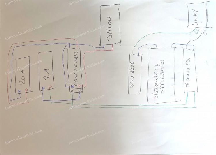

Je n'arrive pas à brancher le contacteur jour nuit du chauffe-eau.
Je vous mets un schéma du branchement actuel (qui n'est pas de moi).
Ce que je ne comprends pas, c'est pourquoi j'ai deux relais et pourquoi sont-ils reliés au disjoncteur ? Pour information, j'ai un contrat EJP.
Je vous remercie d'avance.

Bonjour OB,
L'installation comprend t-elle un compteur Linky ?
Si oui, le contrat EJP ne permet pas l'avertissement optique du passage en jours rouges le lendemain. Dans ce cas, seul le contacteur est utile, et il faut qu'il possède des contacts normalement fermés au repos. Ce n'est pas un contacteur jour nuit habituel (contacts ouverts au repos), sachant que le chauffe eau est alimenté en permanence, sauf pendant les jours rouges.
Le schéma à la va vite et incomplet est plutôt un labyrinthe.

Oui, il y a un compteur Linky.
J'interviens maintenant car j'ai du temps en ce moment pour le faire et que cela fait quelque temps que je fais des recherches à ce sujet, mais je ne trouve rien de semblable à mon problème sur le net.

Pas parce que vous avez du temps de boite à outil disponible.
Le contrat EJP existe depuis des dizaines d'années.
Le schéma ici : http://www.forum-electricite.com/ejp-casse-tete.html
Le linky ferme le contact C1C2 quand il bascule en EJP, le contacteur à contacts NF est commandé, les contacts s'ouvrent et le chauffe-eau n'est plus alimenté.

Non le montage ne fonctionnait pas c'est bien pour ça que j'y met les mains.
Bon déjà si j'ai bien compris mon contacteur ne serait pas bon...
J'ai un Legrand 412501 et il me faudrait un 412524.
J'ai bon ? si vous avez d'autre réf disponible chez LM par exemple je veut bien.
Ensuite pourquoi j'ai deux relais? le Baco LD01 et le Michaud P38
Lequel doit-je garder pour mettre le C1 C2 ?

Chez Legrand il y a le 412548
65 € chez Jeff.
Vous trouverez peut-être d'autres modèles chez un grossiste comme Sonepar.
Il faut un contacteur 20 A ou plus avec 2 contacts fermés au repos.
Le schéma est là : Problème branchement cumulus HC et HP
Dans l'EJP avant Linky il y avait un relais de préavis (allumage lampe de signalisation 24 h avant le passage en jours rouges), et un contacteur de puissance pour la commande du chauffe-eau.

Le 412524 et le 412548 on les même type de contact 2 O je comprends pas pourquoi il n’est pas bon ?

Effectivement, il y a une erreur de lecture quelque part.
La règle (hélas, ce n'est pas absolu) est de nommer les contacts à l'état repos du contacteur ou du relais.
Ainsi, dans le métier quand on dit qu’un relais utilisé en automatisme est 2 NF, cela signifie qu'il y a deux contacts normalement fermés au repos.
Mais il y a une autre façon de désigner les contacts en ne mettant pas la lettre N qui signifie "normalement". Par exemple, chez Schneider Electric le relais de chauffe-eau est de type 2F. Cela signifie que les contacts se ferment quand le relais est activé.
Mais on trouve aussi, toujours chez Schneider-Electric, les termes NO et NF.
On en déduit qu'avec cette désignation, le contacteur EJP doit être de type 2O, ou bien 2NF. Cela peut générer des confusions, ce que vous avez remarqué.
On détaille alors les caractéristiques de chaque contacteur :
4 125 24 : Contacteur de puissance CX³ bobine 230V~ sans commande manuelle - 2P 250V~ - 25A - contact 2O - 1 module
Ce contacteur convient, mais il n'y a pas de maneton en façade.
4 125 48 : Contacteur de puissance CX³ bobine 230V~ - 2P 250V~ - 63A - contact 2O - 2 modules
Ce contacteur a un maneton, mais il est surdimensionné.
Les schémas montrent, et cela est positif, que lors de l'action, la partie mobile du contact tourne dans le sens horaire, que le contact soit à fermeture ou à ouverture.
Dans l'EJP ancien à 2 contacteurs (dont deux contacts de commande issus d'un relais 175 Hz), le préavis utilisait un relais 2 NO = 2 F ; l’arrêt de la puissance en jours rouges nécessitait un contacteur 2 NF = 2O (comme celui que vous allez approvisionner si ce n'est fait). En unipolaire, seule la phase était commutée ; donc respectivement 1 F et 1 O.
Désolé pour la confusion.
