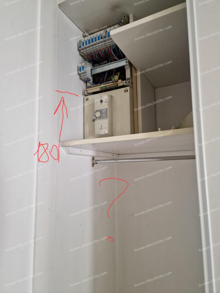

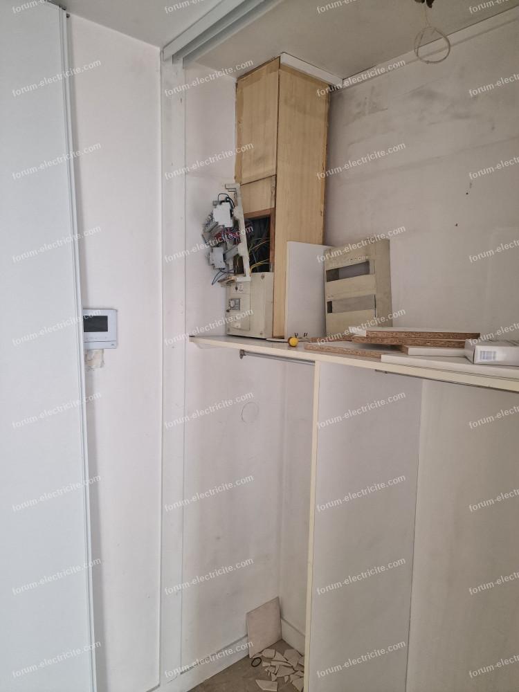

Je suis un électricien débutant et j’ai un problème avec un tableau électrique qui est installé dans un placard, tout comme le disjoncteur différentiel.
Comment devrais-je procéder pour que l'installation soit conforme aux normes ?
L'appartement va bientôt être mis en location.
Merci d’avance.

Bonjour sergo.
Vous n'êtes pas très documenté, alors que vous devez posséder les connaissances de base indispensables à l'exercice du métier, acquises dans le cadre de la formation professionnelle.
On ne peut que vous recommander d'acquérir les ouvrages relatifs à votre activité ici :
https://www.promotelec.com/professionnels/editions/
• Installations électriques bâtiments d’habitation neufs,
• Installations électriques bâtiments d’habitation existants
• Installations électriques bâtiments tertiaires
Apparemment, c'est Jeff qui assure la vente et non Promotelec.
Vous y trouverez la réglementation que vous devrez mettre en œuvre pour que vos installations soient conformes.
"Le tableau de répartition peut tenir dans un placard, à condition qu’il ne soit pas fermé à clé et reste accessible. Le placard doit être exclusivement réservé au tableau électrique et ne pourra en aucun cas servir de stockage (ne doit contenir ni objets ni vêtement)."
On vous laisse conclure.
