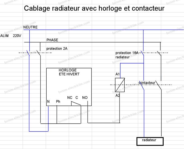

Voila ma question : Je recherche un schéma de branchement d'une horloge horaire avec un contacteur car je dois alimenter plusieurs spots et j'ai peur de faire sauter mon horloge.

Voici le schéma pour un chauffe-eau :
, mais le principe est le même.
La nécessité d'utiliser ou non un contacteur dépendra de la puissance cumulée de vos spots.
Mais si c'est pour une utilisation domestique, il est peut probable que ce soit nécessaire.

Bonsoir, votre horloge ne risque rien, elle donne un ordre au contacteur qui lui fait le reste ; faut-il encore bien le choisir : prenez la puissance des spots en watts divisée par la tension 230 V et vous avez l'intensité en ampères nécessaires.

Pour réponse 3 : il vaut mieux relier la borne A1 du contacteur au neutre de l'horloge. Et l'on arrive au même schéma que CMT. Les circuits puissance et commande sont alors bien séparés.

Bonjour, je vais abonder dans le sens de GL, vous êtes en train de créer un bouclage entre 2 circuits. Cordialement.
