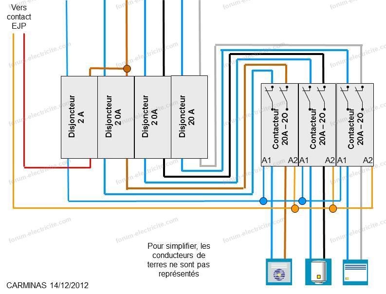

Je viens de m'inscrire sur ce forum dans l'espoir de trouver une solution à mon problème.
Je dois remonter une partie d'une installation de tableau alimenté en triphasé et géré avec un contrat EJP.
Malheureusement, il m'est impossible de modifier ce contrat, il doit rester en EJP.
Il me faut donc brancher en EJP :
Les radiateurs connectés sur un Hager ES 420
Le nouveau ballon d'eau chaude.
En sachant que : Le ballon est nouvellement connecté sur un C2/C20/une horloge/un contacteur Legrand (I - auto - 0). Je suis équipé d'un compteur Linky.
Je recherche désespérément un schéma pour la gestion de cet ensemble en EJP, tout en conservant mon horloge pour ne plus avoir le ballon en continu et en gardant la possibilité d'une marche forcée en cas d'EJP trop long.
De plus, j'aimerais également pouvoir brancher une lumière pour m'indiquer lorsque je suis en EJP.
J'espère avoir été suffisamment clair, n'hésitez pas à me poser des questions si nécessaire.

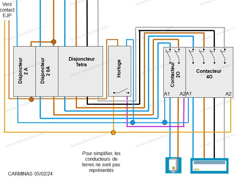

Il suffit d'avoir des contacteurs NF (encore appelé NC ou 2O ou 4O) et de mettre les circuits de commande en parallèle en les pilotant par le contact C1C2 du Linky (ainsi que l'ampoule).
Mettre le contact de l'horloge en série sur la commande du contacteur associé.
Attention, pour le ballon, il ne faut pas un contacteur J/N classique.

Bonjour Carminas.
Un très grand merci pour ces réponses, et de ce fait j'ai une autre question...
Est-ce que cela veut dire que je dois changer mon ES420 de chez Hager, ou bien celui-ci est NF comme vous le préconisez ?

Non c'est bon.
Le ES420 est bien NF
Ce qui est normal vu qu'il était sur l'installation d'origine.
Ce qui peut éventuellement poser soucis, c'est le contacteur du chauffe-eau si vous n'avez pas acheté le bon.
Non c'est bon.

Pour bien comprendre ces subtilités :
Avec une option HC classique, le contact EDF se ferme pendant les HC.
Il faut donc un contacteur qui s'active pendant que le contact est fermé, donc un NO (Normalement Ouvert au repos) ou 2F (2 contacts à Fermeture, qui se ferment lorsque le circuit de commande est sous tension).
Ce sont les contacteur J/N pour chauffe-eau que l'on trouve usuellement dans le commerce
Avec une option EJP, le contact EDF se ferme pendant les pointes EJP.
Il faut donc un contacteur qui coupe pendant que le contact est fermé, donc un NF (Normalement Fermé au repos) ou 2O (2 contacts à Ouverture, qui ne s'ouvrent lorsque le circuit de commande est sous tension).

Une dernière question avant de prendre la route...
Si je suis votre raisonnement pour l'horloge et que je l'enlève, est-ce que le schéma ci-joint correspond bien ?
Mais de ce fait, quid de l'utilité d'un 2A ? Qu'en pensez vous ?
Bien cordialement
Bien cordialement
08 février 2024 à 08:43
Casse tête schéma EJP
Oui c'est bon, sauf que vous avez un peu trop gommé le fil de phase entre le disjoncteur 2A et le contact EJP
Le disjoncteur 2A est obligatoire et protège le circuit de commande des contacteurs, le contact du Linky, la lampe témoin.

En fait si je comprends bien, les contacteurs du Linky en EJP ne fournissent pas de courant, c'est le 2A qui le délivre c'est bien ça ? Et le linky ferme ce contact quand il bascule en EJP ?
