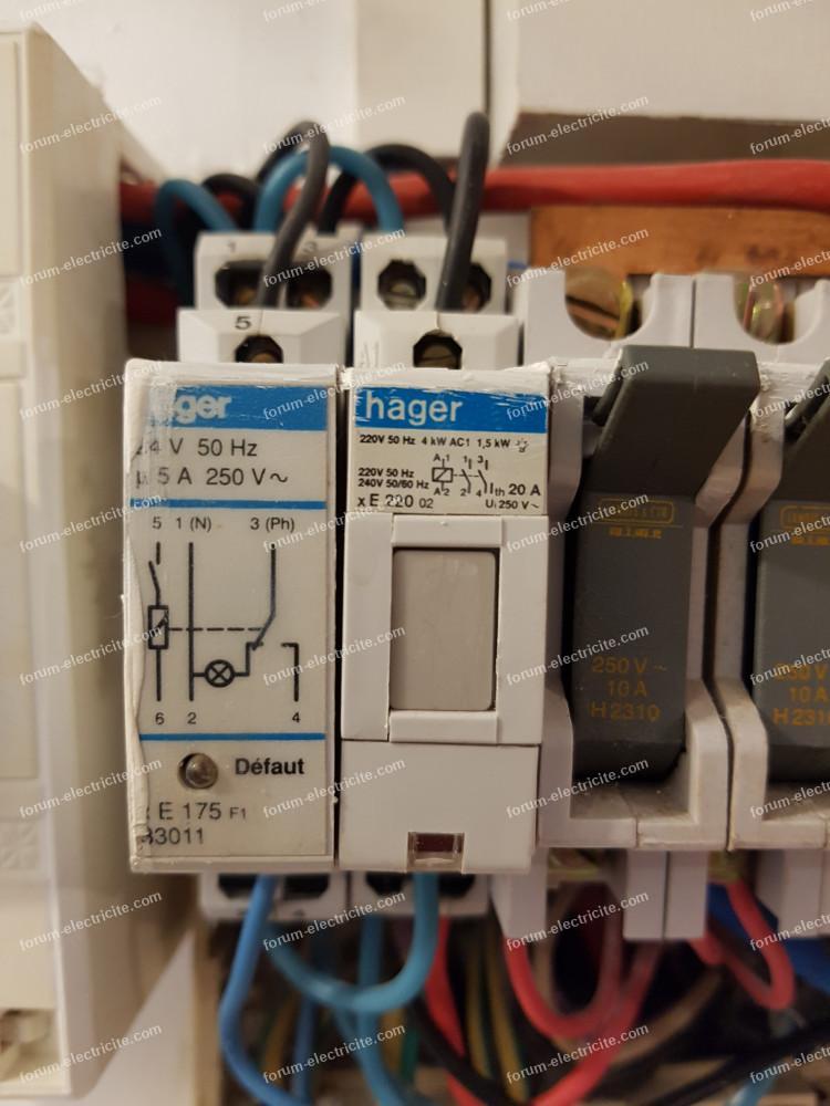

Sur un départ pour une chaudière, je trouve le composant en photo.
Dessus on lit une référence E175 avec peut-être une lettre devant, recouverte par la peinture...
En faisant une recherche j'ai trouvé un composant avec le même schéma, mais de référence EN175 plus récent sans doute, mais déjà plus commercialisé par le fabriquant (info site Hager).
Donc je vois ce que c'est, un composant de sécurité pour la chaudière OK...
Mais, pas moyen de trouver une information: le retour de marche de la VMC (2 fils) arrive sous "quelle forme"?
Une tension, alternative, continu, un contact sec...?
Est-ce que je peux remplacer ce E175 par un EN175 - on en trouve encore?
Parce qu'il "ronronne" salement, c'est un signe que sa fin est proche non?
Merci de vos lumières.

Êtes-vous sûr que c'est ce relais qui "ronronne" ? ne serait-ce pas le relais 20A juste à côté qui bourdonne ?
Le Hager EN 175 est bien l'équivalent pour remplacer le E175.
Citation :C'est une tension de 24 volts entre les bornes 5 et 6 qui vient de la sécurité de la ventilation collective qui coupe la chaudière gaz en cas de panne de ventilation dans l'appartement.

Merci pour cette réponse, pour l'origine du bourdonnement je vais vérifier, effectivement rien de sûr.
Est-ce normal un bourdonnement, ou est-ce le signe que le composant est détérioré ?
J'ai fait un test en branchant la chaudière sur un autre départ, ça marche, ce n'est donc pas elle qui fait sauter le fusible.
C'est donc, soit un problème sur les fils, soit sur l'un des 2 composants de la photo...

Bonjour OliSav29.
Le bourdonnement d'un contacteur est habituel, sans que ce soit très fort.
C'est ce qu'on entend en passant à côté d'un poste de transformation qui alimente un lotissement par exemple.
Les composants en photo (le relais DSC gaz et le contacteur) ne doivent pas faire sauter de fusible.
Un fusible ne peut sauter qu'en cas de surintensité.
Celle-ci n'aurait pu se produire sur le circuit de commande de la chaudière que si une intervention malheureuse a été effectuée.
Le relais DSC gaz est obligatoirement présent dans un immeuble. Et il est obligatoire que la chaudière fonctionne avec ce système, sans la brancher sur une autre prise.
D'ailleurs la chaudière devrait être reliée à une sortie de câble, sans qu'elle puisse être connectée sur une prise de courant.
Il y a donc urgence à réparer.
En tant que mécanicien vous devriez faire intervenir un collègue électricien professionnel.

Le principe d'un relais DSC est de couper la chaudière si la VMC collective s'arrête afin que les gaz de combustion qui ne seraient plus évacués n’empoisonnent pas les différents occupants de l'immeuble.
Il est donc interdit de supprimer un tel module en faisant un raccordement direct.
Si votre module est vieillissant ou défectueux vous pouvez le remplacer par n'importe quel relais DCS du commerce.
Attention lors de ce remplacement à ne pas faire touchez ensemble les 2 fils 24V qui arrivent de la VMC, car cela occasionnera un court-circuit qui fera sauter le fusible de la VMC privant tout l'immeuble de l'usage de celle-ci.
