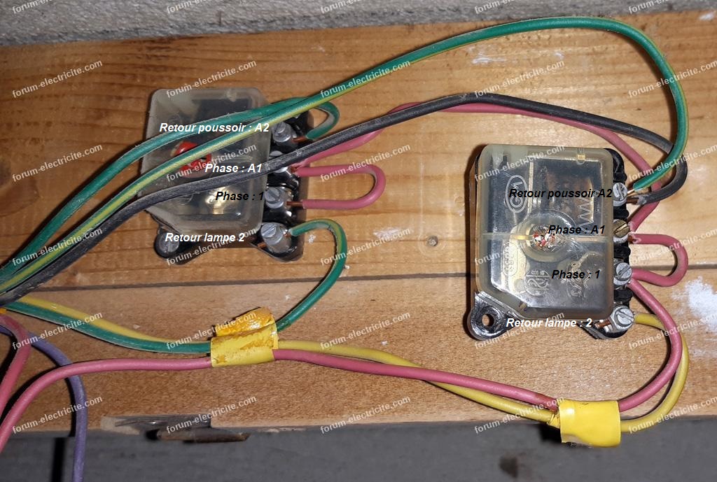

Aussi, je lance une question dont je n’ai pas trouvé la réponse : comment remplacer un télérupteur GM 45000 par un télérupteur modulaire (NOVÉLEC 16A avec 4 entrées 1, 2 et A1 et A2).
J’ai joint la photo du télérupteur 45000, qui se trouvait branché sur un disjoncteur 10A de la façon suivante : depuis le neutre un fil mauve partant vers les lampes (j’imagine, je n’ai pas pu mesurer) et depuis la phase 2 fils rouges, l’un vers le télérupteur (on le voit sur la photo), un autre, j’imagine vers les BP.
J’ai déjà tenté de suivre scrupuleusement les conseils pour repérer les fils. Mais, soit la lumière reste en permanence, soit les plombs sautent.
Ce que j’ai fait, mais qui ne fonctionnent pas (lumière restent allumées).
Départ du neutre du disjoncteur 16A : le fil mauve et un fil bleu vers le A2 du télérupteur modulaire.
Départ de la phase du disjoncteur 16A : le fil rouge et un autre vers le 1 du télérupteur modulaire.
Et puis j’ai récupéré les câbles comme ceci : D’après la photo du GM 45000 (le premier), en partant de gauche à droite :
Fil jaune sur vis 1 => sur A1 du NOVÉLEC
Fil rouge sur vis 2 => sur 1 (phase) du NOVÉLEC
Fil noir et vert sur 2 => sur 2 du NOVÉLEC
J’ai ensuite récupéré le neutre du disjoncteur 16A.
Je vous ai fait un schéma. En espérant qu’il soit clair.
Quelles sont vos idées ?
Je suis preneur de tout avis et suggestion.

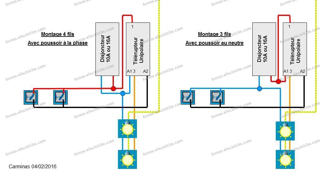

Visiblement vous avez un montage 3 fils avec neutre aux poussoirs.
Votre schéma n'est pas bon.
Il ne faut pas y raccorder de neutre (cela explique vos plombs qui sautent).
Mettre plutôt :
- rouge en 1 et A1 et vers autre télérupteur
- jaune en 2
- vert et noir en A2.

Re-bonsoir,
En fait, il y a 2 anciens télérupteurs, tous les 2 à remplacer par des télérupteurs modulaires.
Anciennement, ces 2 télérupteurs - voir la photo - se trouvaient l'un à côté de l'autre, avec un raccord à la même phase. La phase provenait d'un disjoncteur. Depuis ce même disjoncteur il y avait 2 câbles supplémentaires partants vers le circuit électrique (je ne sais pas si c'est les lampes pour les BP) : un fil rouge sur la phase et un fil mauve sur le neutre.
D'après ce que j'ai pu lire, je crois que ces anciens télérupteurs étaient montés en 3 fils avec le neutre au BP (le circuit est très ancien).
Du coup, comment repiquer tout ça sur un tableau avec des télérupteurs modulaires ?
D'après les schémas électriques : il faut un disjoncteur et un télérupteur...

Si je ne dis pas de bêtise, le fil jaune est à relier sur la borne 2, sortie contact vers les lampes.
Le vert/jaune et noir sur A2, et A1 à raccorder sur la phase et non le neutre.
Attention sur l'autre télérupteur à ne pas mélanger les vert/jaunes.
Profiter de baguer les verts jaune pour éviter toute confusion.

Vos anciens télérupteurs sont en montage 3 fils avec neutre aux poussoirs.
Il ne doit pas y avoir de neutre branché sur le télérupteur.
Donc le mauve n'est pas un neutre.

Par contre sur votre photo de départ, le mauve n'est pas relié aux télérupteurs.
Ce n'est pas cohérent avec le fait ce que vous avez dit juste au-dessus.

Merci à vous deux de vous pencher sur ce problème. J’ai tenté la solution proposée (par conséquent rien sur la borne 1).
Et malheureusement ça disjoncte toujours. Mais le plus étrange c’est que ce n’est pas le disjoncteur joint au télérupteur qui saute ni même le différentiel de la rangée mais c’est le différentiel de la rangée du bas qui saute (celui en 40A -30mA).
Je n’y comprends plus rien. À croire qu’un vodoo à jeter un sort. Si quelqu’un a une idée je l’essaye immédiatement et vous tiens au courant. Ci-joint la photo.
Pour CMT, sorry je n’ai pas été clair. Le câble mauve était connecté au disjoncteur mais pas aux télérupteurs.
À la place le câble mauve partait d’une autre du disjoncteur pour aller vers le système électrique. J’aurais dû faire une photo avant de tout démonter.

Sinon pour tester que vos retours lampe fonctionnent bien, les mettre directement sur la phase du disjoncteur.
Ils devraient alors s'allumer en permanence.
Si ce test est OK, il faut se concentrer sur le raccordement du télérupteur.
Une hypothèse possible serait que ce modèle de télérupteur ne soit pas compatible avec un câblage 3 fils avec neutre au poussoir.
C'est un modèle silencieux ?

Bonsoir CMT.
Votre message de 23h20 (merci !!!) a franchement tout débloqué. En fait, 2 problèmes se conjuguaient : un même circuit était sur 2 différentiels différents ET les télérupteurs ne fonctionnaient pas.
Une fois le problème de différentiels réglé, j’ai pu plus facilement faire les modifications pour les télérupteurs. Finalement, voici le plan de montage qui a fonctionné (pièce jointe), schéma qui tient compte du fait que le neutre est aux poussoirs.
J’espère que ce schéma servira à d’autres.
Celui de droite... celui de gauche permet de voir pourquoi le neutre aux bornes ne fonctionne pas.
Je m’en vais remettre de l’ordre dans le tableau pour le fermer une bonne fois pour toute.
Avec tous mes remerciements encore.
Fred
Fred
