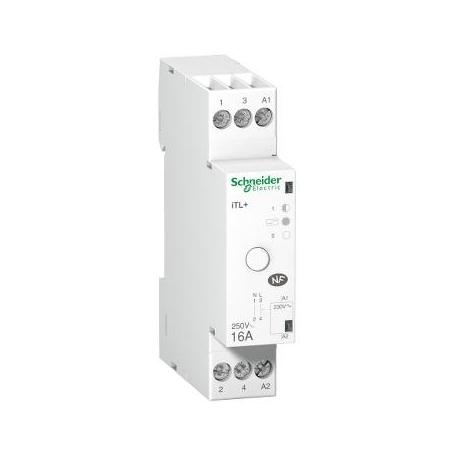

Voilà je dois remplacer un télérupteur Hager E510 01 (est-il NF ou NO ?) par un télérupteur AC915032 silencieux Schneider j’ai tout essayé mais je n’y arrive pas.
Je vous joins une photo du câblage à l’heure actuelle.
Si jamais le télérupteur n’est pas compatible par quel Schneider silencieux puis-je le remplacer ?

Le télérupteur existant est unipolaire NO, contacts lampe 1/2 (on arrive pas à lire) fils noir et orange et bornes bobine A1 & A2 fils bleu et violet.
Sauf s'il y a un pont que l'on ne voit pas c'est un montage 4 fils.
Il suffit de reporter ces fils sur le nouveau télérupteur et ça devrait fonctionner.
Ce nouveau TL est bipolaire, pas grave vous n'utilisez que les bornes 1/2 fils noir et orange pour la lampe.

Sur la photo le bleu (neutre du DJ) est sur A1 et le noir (phase du DJ) en haut à gauche.
Le violet (retour bouton poussoir) est sur A2 et le Orange (retour lampe) est en bas à gauche.
Je ne comprends pas comment les câbler sur le tl+.
La seule chose que j’ai réussi, faisait que quand j’appuyais sur le bouton poussoir ça allumait et éteignait tout de suite, pour quelle raison ?
Auriez-vous un schéma explicatif ? Merci.

Je viens de lire la doc schneider sur ce TL ; il faut respecter leur schéma : en A1 c'est la phase issue des poussoirs et en A2 le neutre. Il faut câbler le neutre et passer la phase en 3/4.

Merci à 1Insp d'avoir vu le schéma.
J'ai retrouvé un schéma de notre ami CMT pour Khare89
Le violet de vos poussoirs est en noir sur ce schéma.
Le noir votre phase est en rouge.
Faire le pontage neutre 2---A2
Je ne comprends pas votre message : mes boutons poussoirs sont câblés en NF et ça fonctionnait dois-je modifier le câblage de ceux-ci en NO pu laisser tel quel ?
Sur schéma les poussoirs sont NO.

Après vérification mes BP sont bien en NO. Par contre en faisant ce schéma ça ne marche pas… je m’explique :
- je mets un fil bleu du DJ à la borne 1
- un fil noir du dj a la borne 3
- le fil violet (retour BP) sur A1
- le fil orange retour lampe sur 4
- je ponte A2 et 2 avec un fil bleu.
Et quand je remets le jus et actionne le BP rien ne se passe.
Du coup je ne comprends pas pourquoi ça fonctionne avec l’ancien et pas avec le nouveau, je soupçonne des neutres communs mélangés mais dans ce cas pourquoi le Hager n’en tient pas compte et fonctionne ?
Dois-je utiliser un TL clic plutôt en remplacement ?

Ne faut-il pas un pont entre la borne A2 et le neutre du DJ. Ça ne coûte rien d'essayer.

Un essai sur l'établi avec deux bouts de fil en envoyant une impulsion 230 volts entre A1 et A2 permettrait de voir si son état change.

C’est sûr que c’est pas très clair, malheureusement je ne vais pas pouvoir faire d’essai, je pensais plutôt changer et prendre un télérupteur TL clic, qui pour le coup là je serais sûre que ça marchera du premier coup, en me câblant exactement pareil non ?

Je pense partir sur un A9C33811 est-ce OK ?

Bien sûr qu'il ira. il suffit de brancher fil à fil. Ce n'est pas un modèle "silencieux".
