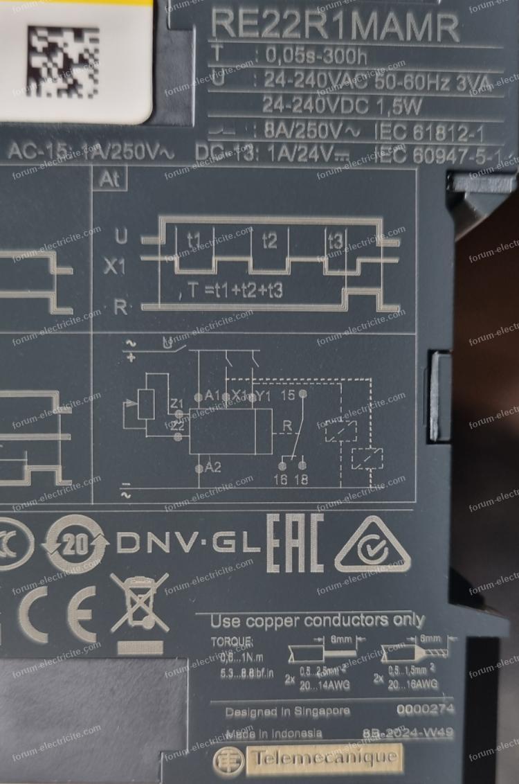

Bonjour à toutes & tous.
Je suis débutant en électricité, j'ai voulu commencer par asservir mon petit extracteur d'air de ma douche avec mon éclairage via un relai temporisé, pas moyen, je ne comprend rien à ce qui se passe...
A l'origine :
Deux interrupteur classique indépendants, un pour mon aérateur un pour mon éclairage.
Mon envie :
Que lorsque je j'allume ma lumière, a partir d'un seul interrupteur mon extracteur se lance pour au moins 45 min.
Ma tentative :
Au vue de quelque recherche, cela me semblerait être le travail d'un relai temporisé. J'ai passé quelque coup de fil en magasin spécialisé et le seul ue j'ai trouvé qui avec une plage de contrôle plus grande que 20 min fu le RE22R1MAMR de chez Schneider.
Après de nombreux essai de branchement, rien ne fonctionne comme je veux. Soit l'aérateur s'arrête à l'allumage de l'éclairage et tourne constamment sans la lampe, soit il fonctionne tout le temps.
Je ne comprend pas le schéma fourni avec (que je vous joint) mais je me dit que je me suis peut-être trompé de produit, le mien semble être un temporisateur à retard d'activation.
Quoi qu'il en soit je n'arrive absolument pas à faire fonctionner la temporisation, dans un sens où dans l'autre.
Une idée ?
Merci par avance.

Bonjour BA56.
Il faut commencer par faire le schéma unifilaire du montage.
Ensuite, on voit.
L'électricité ne peut se pratiquer par écrit.
Sans schéma on ne sait rien faire.
Il serait bon de voir si l’extracteur comprend la temporisation d'usine, avec une borne de commande.
D'autre part, a plupart des extracteurs possèdent une fonction commande par hygrométrie et par lumière de la pièce.
Un montage bien cher et peu pratique alors que ce produit et cette fonction commande temporisée existe déjà.

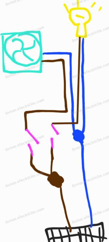

Bonjour GL.
Merci pour la réponse.
Je ne maîtrise pas l'art du schéma électrique, mais voici une ébauche.
Mon aérateur, en bleu clair, est relier à un interrupteur classique (en rose), de même pour l'éclairage, puis les deux phase (en marron) se regroupe via Wago dans une boîte de raccordement et vont jusqu'à mon tableau (bloc noir en bas du dessin).
Même chose pour les neutres (fil bleu). J'ai oublié de dessiner les fils de terre qui suivent le même parcours que les neutres.
J'ai cru comprendre qu'il me faudrait ramener tout ses câbles indépendamment au tableau pour les connecter sur mon temporisateur, mais dans un premier temps j'ai essayer de tester l'installation en branchant mon temporisateur au niveau de ma boîte de dérivation ou tout les câbles arrive. J'ai testé de rajouter un retour interrupteur depuis celui de la lampe, rien ne fonctionne.
Je ne parviens pas à reproduire le schéma du temporisateur (envoyé dans mon premier message) que je ne comprend pas bien.
J'ai 7 entrée sur mon temporisateur (A1, A2, X1, Y1, 15, 16 et 18).
Pour ce qui est de mon aérateur, il ne dispose pas de temporisateur ou hygrométrie intégré. Il se rapproche plus d'un petit ventilateur que d'une VMC.
Trois, fils sorte, neutre, phase, terre, c'est tout. Pas de bouton rien.
J'ai acheté ce RE22 car il semblait le seul temporisateur du marché à permettre un réglage allant au delà de 45 min.
Ma phrase : "mon extracteur se lance pour au moins 45 min."
De mon premier message, est mon objectif.
Ce que je veux faire. Aujourd'hui il n'y a aucune temporisation dans mon montage actuel.
Je ne sais pas si cela t'aide à y voir clair
Merci par avance.

Bonjour BA56.
Un relais polyvalent Finder 85.04 – Fonction DI (index 4 & 5) – Tempo 5 à 100 min (index 1 2 3) convient pour ce type de projet. Il y en a un ici pour commander une grosse VMC.
Le plus simple, pour quelques bonnes dizaines d'euros, serait que vous acquériez un extracteur temporisé d'office, avec commande par la lumière du local.
Il faut l'alimenter en permanence phase et neutre, la phase coupée commande lumière est connectée sur la borne commande de l'extracteur.
Si vous ne voulez pas que l'extracteur soit commandé en permanence, on rajoute un interrupteur dans le circuit du conducteur de commande.
On vous laisse faire le schéma, mais revenez si cela ne vous semble pas clair.
Regardez l'offre Atlantic, Aldès, et d'autres.
