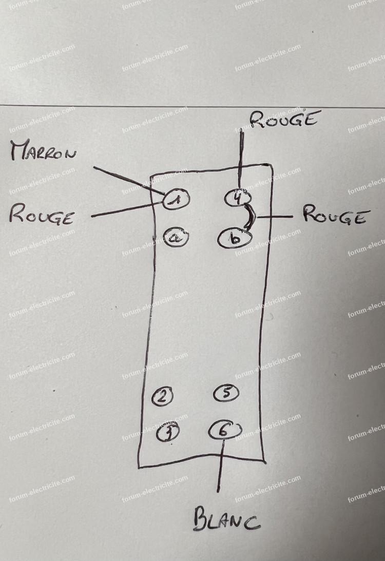

J'ai un problème avec un vieux télérupteur Hager N279 qui est HS, le vendeur m'a vendu un télérupteur Legrand pour le remplacer.
Mais comment faire les branchements ?
Je mets les photos des télérupteurs sachant que j'ai 2 boutons poussoirs et une ampoule.

Je suis pas un expert en télérupteur, en haut à gauche il y a un fil marron et un rouge, à droite un rouge avec un petit pont et sur le bas à droite un blanc !

Votre description ne suffit pas.
Il doit y avoir 6 bornes en tout.
Il faut des photos où on voit clairement quels fils sur quelles bornes (avec le repérage associé).

Ce que je ne comprends pas sur votre croquis c'est que la bobine n'a pas de fil en borne A.
Vous êtes sûr que les branchements n'ont pas été modifiés ?
Le marron et rouge (retours de poussoirs) devraient être sur A car dans l'état actuel la bobine ne reçoit pas l'impulsion pour actionner le contact du télérupteur.

Oui effectivement à la base ils sont sur le A !!!
Mais comment brancher sur le nouveau ?

Un grand MERCI !
Tout fonctionne... vous êtes au top.
