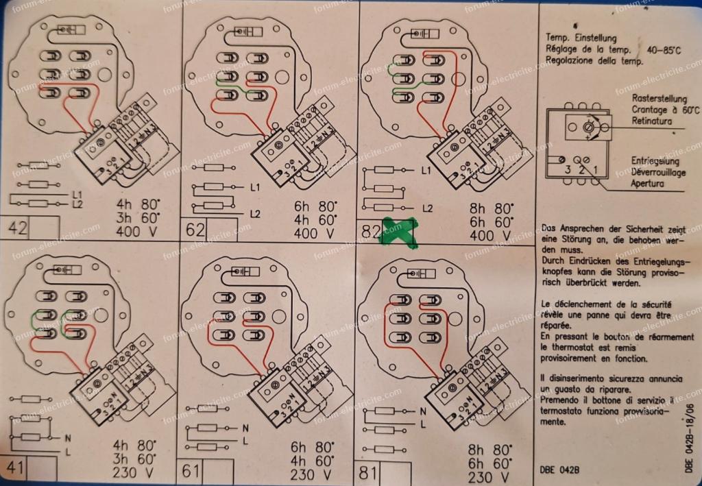

Mon nouveau chauffe-eau est alimenté avec deux phases (400V) + la terre et sans neutre.
Quel serait le différentiel à utiliser pour la protection ?
Sur le marché il existe des 3P+N ou des 1P+N.
De ce que je sais, le différentiel détecte la différence entre le courant de la phase et le courant du neutre.
Si la différence est supérieure à 30mA par exemple, le différentiel coupe.
Comment faire avec juste deux phases et sans neutre ?

La tension assignée d'emploi d'un ID 2 pôles est de 230 240 V, il faudra donc que vous utilisiez un ID 3P + N dont la tension assignée d'emploi est de 415 V maxi.
Le fait que seulement deux pôles du DDR soient utilisés n'altère pas son fonctionnement.
Il faudra un DJ bipolaire en aval (pas un DPN = disjoncteur phase neutre à un seul pôle protégé).
On s'étonne qu'un chauffe-eau fonctionne seulement sur deux phases.
Cela implique que votre distribution soit triphasée. Pouvez vous confirmer ?
Il est d'usage qu'une plaque de cuisson fonctionne avec 2 P + N. Et un chauffe-eau sur 3 P.

Je vis en Suisse.
Je rénove un ancien appartement dont l'installation électrique datait de plus de 40 ans.
La distribution est bien triphasée.
Hormis un disjoncteur différentiel pour la salle de bain, il n'y avait aucune protection.
Concernant le chauffe-eau (120l), je n'ai pas vraiment d'explication quant à son alimentation en deux phases.
Le même modèle existe avec différentes variantes du mode d'alimentation (voir photo).
Je vais donc installer un ID 3P + N.

Bonjour Laurent,
Il ne nous semblerait pas anormal de coupler les résistances en triangle pour les alimenter par les trois phases d'un réseau triphasé 230/400 V à condition que les trois résistances soient identiques.
Mais l'analyse des schémas montre que ce n'est pas le cas.
Le montage 82 montre les trois résistances couplées en série, l'ensemble sous 400 V.
Il ne faudra pas être trop pressé pour avoir de l'eau chaude.
On croit donc comprendre que les trois résistances sont différentes, ce que montre les schémas 61 et 81 (durée de chauffe différentes sous 230 V). D'où un branchement en triphasé impossible.
En résumé, ID tétrapolaire + DJ bipolaire.
Le chauffe eau est "spécial". Pas usuels comme ceux de France.
Attendons d'autres avis.
