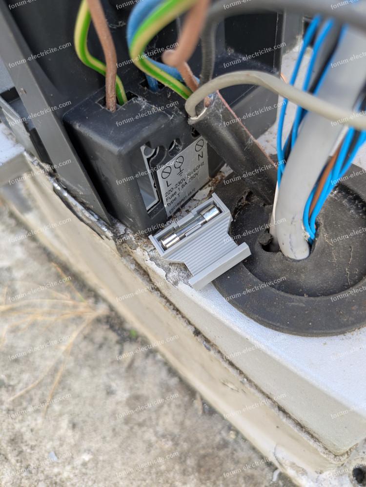

Je vous écris ce message car j’ai besoin d’aide concernant le moteur de mon portail électrique et je suis à court d’idées (ou bien à court de compétences
Contexte :
Il s’agit d’un moteur de portail de la marque NICE et du modèle Robus 400
Lors que j’étais en vacances, il a énormément plu
A mon retour, le portail ne s’ouvrait plus.
J’ai rapidement investigué, et le fusible situé à l’arrivée du 230V avait grillé.
J’ai fait quelques tests :
J’ai juste remplacé le fusible T1.6 il a re-grillé immédiatement
J’ai enlevé la carte électronique - le nouveau fusible a re-grillé
’ai déconnecté les fils primaires et secondaires du transformateur, le fusible n’a pas grillé
Avec un multimètre j’ai mesuré hors tension mon transformateur. Ca affiche 15 ohm pour le primaire et 0.4 pour le secondaire. Ça me parait cohérent. C’est un transformateur 120VA.

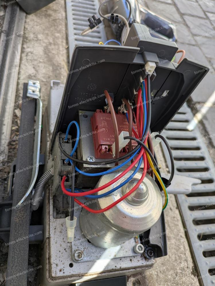

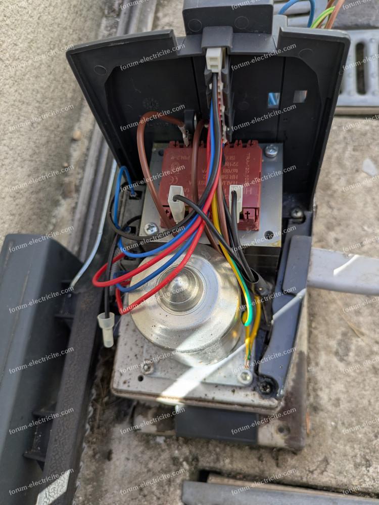

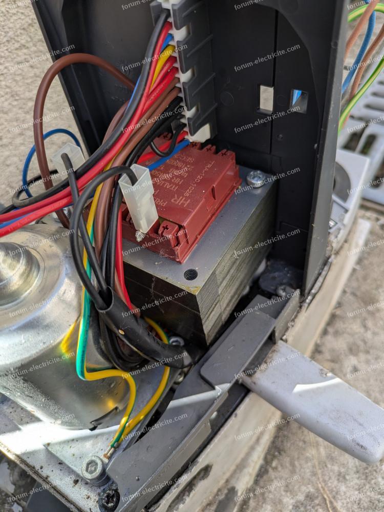

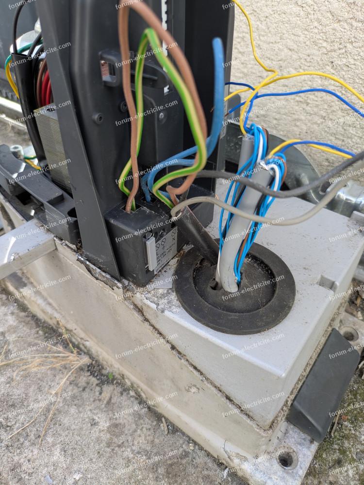

J'ai fait donc un autre test sous tension en débranchant les secondaires et j'ai mesuré la tension : 26.6V.
Cette mesure permet d’innocenté le transformateur non ?
Je vous joins quelques photos du montage et détails du moteur.
Je ne sais pas ce que je peux tester rapidement post transformateur ou bien peut être en démontant/débranchant des choses.
Merci encore pour votre aide.

Bonjour Yohan.
On voit le transformateur sur l'image 3, ce qui ne nous avance pas.
Il nous parait plus gros qu'un 12 VA, mais on ne voit pas les caractéristiques gravées. 120 VA ??
Pas de notice disponible générale pour en savoir plus, avec au moins un synoptique. Rien non plus sur le net, juste le SAV de la marque.
Vous allez devoir appeler un réparateur.
S'il n 'est pas tombé dans la marmite de l'électricité étant petit, il ne pourra pas approfondir comme on l'aurait fait. 447,47 € TTC 1 253,42 € -64%
