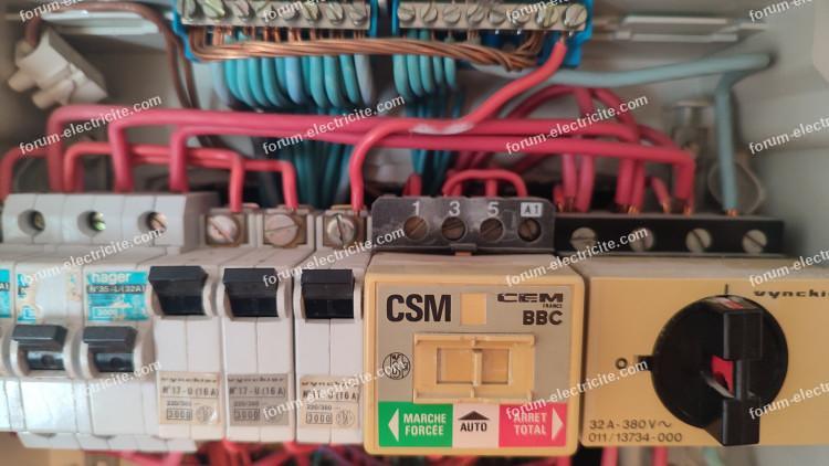

Je me permets de vous écrire car je ne suis pas très à l'aise en électricité et vos conseils pourraient grandement m'aider.
Nous avons acheté une maison équipée d'un contacteur triphasé CSM CEM BBC.
Il sert pour le chauffe-eau et celui-ci a été changé entre temps.
Désormais, c'est un chauffe-eau monophasé.
Je souhaite changer le contacteur triphasé par un contacteur monophasé Lexman (modèle ici :
Contacteur jour et nuit bipolaire 20A 230V Lexman
Mon contacteur triphasé ne fonctionne plus.
Marche forcée systématique et bouton Auto/Arrêt/Marché forcé qui navigue dans le vide.
J'ai vu les schémas pour comment bien brancher le nouveau contacteur jour / nuit, mais je n'arrive pas à le reproduire suivant le schéma actuel avec le contacteur triphasé.
Pouvez-vous m'aider ?
Mon objectif premier est bien sûr de pouvoir utiliser les heures creuses. Et en 2, bien protéger mon installation électrique : un disjoncteur 2A est-il vraiment nécessaire ? Que protège-t-il ?

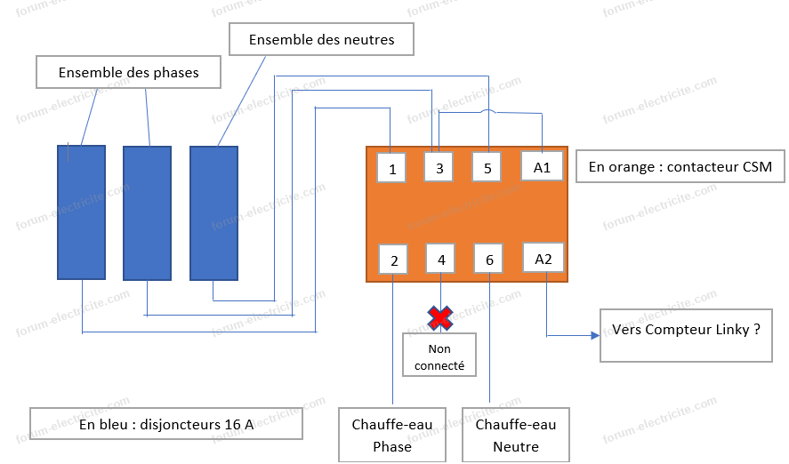

Ce qui était en A1 A2 de l'ancien, vous le remettre en A1 A2 du nouveau.
C'est le circuit de commande du contacteur. c'est lui qui doit être protégé par le disjoncteur 2A
Actuellement c'est le disjoncteur 16A du milieu qui semble jouer le rôle du disjoncteur 2A
Vous mettez à l'entrée du contacteur : le fil en 5 sur le neutre et le fil en 1 sur la phase
Vous mettez en sortie du contacteur : le fil en 6 sur le neutre et le fil en 2 sur la phase.
Pour les fils C1 C2 : un est raccordé en A2 et l'autre sans doute sur le bornier de neutre.

J'ai oublié : vous reliez ensemble les 2 fils actuellement sur 3.

Votre réponse doit-elle m'éclairer sur ce point : il suffit que C1 et C2 soient reliés à la phase pour qu'il soit présent / disponible sur mon tableau ? Je m'étais persuadé que je devais les considérer comme des signaux de communication à reprendre à part entière.
J'émets l'hypothèse que A2 est relié à C2. Et que A1 est relié à la phase et alors à C1 ?
Comment m'en assurer ?

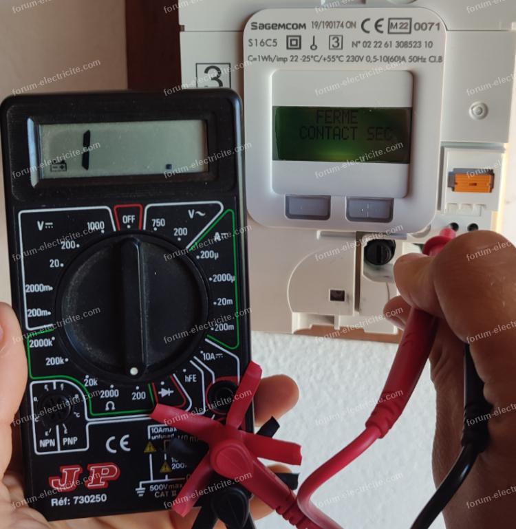

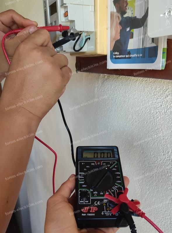

Dans l'absolu il n'y a aucun signal, mais juste un contact ouvert (en HP) ou fermé (en HC).
Ce ne serait pas pareil concernant d'autres signaux comme ceux de commande de chauffage avec les fils pilotes.

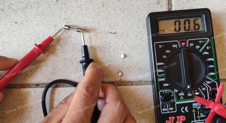

Quand on fait un mesurage il faut connaitre la méthode utilisée et l’influence éventuelle du montage. Une expérience solide en électrotechnique tant théorique que pratique est un atout. Bref, suivant l'hypothèse émise, on sait toujours ce qu'on doit trouver.
L'identification des circuits n'est pas chose facile, surtout dans l'ancien.
On vous laisse faire les vérifications, et être prudent en sous-traitant la modification auprès d'un professionnel s'il le faut.

Une IA ne sait pas mettre en œuvre la méthode voltampèremétrique courte ou longue dérivation, ni même encore le pont de Wheatstone et encore moins le pont de Sauty !
Citation :En électricité, notamment, si l'on fait des hypothèses, on les vérifie ; le schéma de principe est là pour repérer les différents éléments et les branchements. Seulement après, on saura si l'hypothèse est bonne.
Citation :Oui, entre autres moyens, à condition de savoir quoi faire, et à distance on ne peut guère aider.
Comment puis-je faire pour trouver les fils C1 et C2 dans mon tableau électrique ? Au multimètre ?

Non cela ne peut pas fonctionner comme cela
Vous devez avoir actuellement :
- Phase du disj 16A (demain disj 2A) sur A1
- Liaison entre C1 (ou C2) et A2
- Bornier de neutre (demain neutre du disj 2A) en C2 (ou C1)
Sachant que couper le neutre n'est pas l'usage habituel
Le remplacement du 16A par un 2A c'est bien, mais non critique.

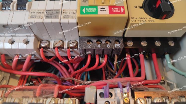

Aujourd'hui, j'ai fait mon bout de chemin sur mon installation électrique.
A savoir :
Enlever les 3 disjoncteurs 16A qui se trouvaient avant le contacteur triphasé.
Enlever le contacteur triphasé
Mis à la place les disjoncteurs 2A, 20A et le contacteur monophasé bipole.
Pour les contacts EDF C1 et C2 :
Nous avons repris le fils de C2 pour le mettre sur la borne du contacteur en A2.
C'est pour C1 que cela se complique... Nous avons découvert que C1 est relié à l'ensemble des phases du tableau. Nous n'avons pas câblé C1 avec la sortie du disjoncteur 2A du coup.
Notre chauffe eau fonctionne toujours en marche forcé.
Comment faire pour trouver C1 seul et non couplé avec la phase ?
Existe-t-il une autre solution pour faire fonctionner le chauffe eau en heure creuse ?

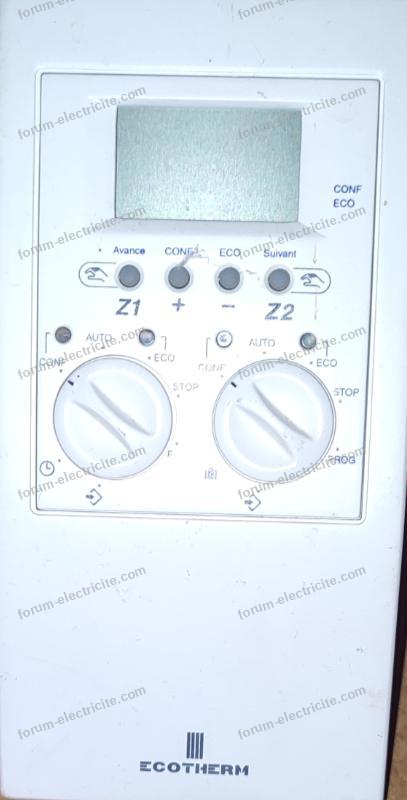

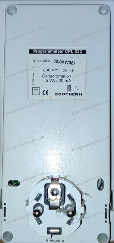

Je me demande si le couplage de C1 et de la phase ne viendrait-il pas des radiateurs et le souhait de l'ancien proprio de les piloter pour fonctionner à certaines heures ? Je sais qu'il utilisait le boîtier pris en photo pour ses radiateurs, à brancher sur une prise.
Si vous avez encore quelques conseils je suis preneur
Cordialement. Iobrise

Ne serait-ce pas l'ensemble des neutres du tableau ? (cf. votre 1ère photo).
Auquel cas, il faut trouver, parmi ces neutres, lequel est relié à C1.
31 août 2026 à 06:56
Réponse 11 d'un humain du forum-électricité
Remplacer contacteur Jour Nuit chauffe-eau
Bonjour CMT.
Non vraiment sur l'ensemble des phases. Je vous confirme.
C'est vrai que ma première photo induit en erreur car un fil rouge se dirige vers mon bornier de neutres.
Dans ce cas là, c'est bien un repiquage pour amener le neutre au chauffe eau.
Sur mon tableau, je n'ai pas trouvé pour l'instant où C1 est-il relié à la phase...

J'ai continué ma recherche. J'espère tenir quelque chose.
J'ai laissé tomber la recherche de C1 seul. Après tout, je me suis dit que le passer par le disjoncteur 2A est facultatif. A la place, j'ai changé le fusible du compteur Linky en le passant à 2A.
En le changeant, je me suis rendu compte que le précédent fusible en 4A était HS et que le porte-fusible était également cassé. J'ai changé fusible + porte fusible.
Je conclus que tout est câblé afin que cela fonctionne.
Toujours rien. Le chauffe-eau ne marche pas en heures creuses
En cherchant aujourd'hui, je me suis demandé si mes appareils fonctionnent. J'ai utilisé le multimètre :
La bobine du contacteur jour / nuit fonctionne => La bobine conduit le courant.
Pendant les heures creuses, contact fermé, j'ai 0 V et résistance infini entre les 2 bornes C1 et C2 sur le compteur Linky. Ha ! S'agit-il d'un problème sur mon compteur Linky ?
J'ai partagé l'info à EDF. A voir leur réponse.
Affaire à suivre. Je vous partage les photos.
P.S : Soyez indulgent, je me suis trompé de calibre pour la photo

Pendant les HC entre C1C2 :
0V, c'est normal
Mais résistance infini, non elle devrait être nulle
En faisant défiler l'affichage du Linky, vous devez avoir :
- OUVERT - CONTACT SEC ou FERME - CONTACT SEC : c'est l'état du contact C1C2, en principe ouvert pendant les HP et fermé pendant les HC.
C'est bien le cas ?
0V, c'est normal
C'est bien le cas ?
13 septembre 2026 à 19:01
Réponse 14 d'un humain du forum-électricité
Juste une remarque en passant par un vivant
Et s'il est coupé, la valeur infinie est normale. Le contrôle se fait alors que les conducteurs ont été débranchés.
En électricité, et particulièrement en mesurage, on doute tout le temps.
Pour contrôler on shunte les pointes de touche, l'afficheur doit indiquer 0.
Citation :Non, ce n'est pas directement aux bornes du contact, car il y a le fusible Linky en série.
Citation :Êtes vous certain qu'il est bon ?
Citation :Si l'index du compteur indique HC, et si le fusible est bon, l'ohmmètre branché sur C1C2 doit indiquer 0. La fonction ohmmètre du multimètre est-elle en état ? Le fusible interne du multimètre peut être HS.
