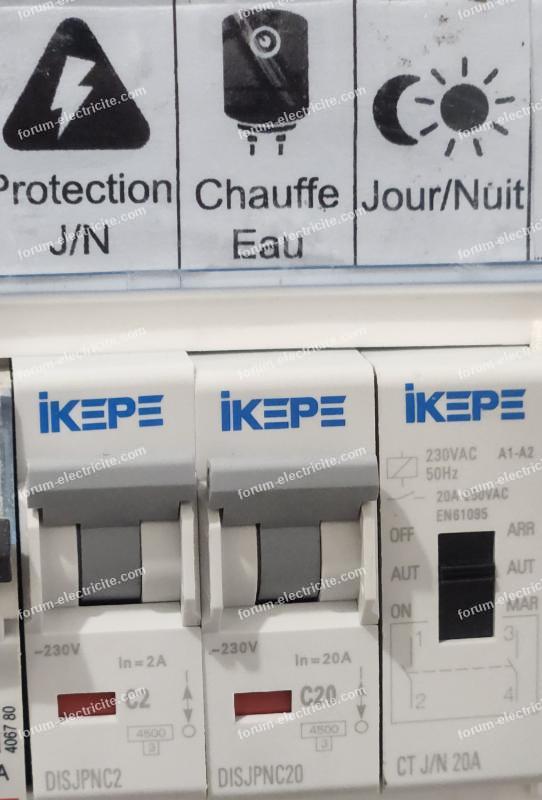

Je suis locataire dans un appartement d’environ 60 m² et je rencontre un problème de coupures électriques récurrentes.
Au départ, mon compteur était réglé sur 4 kVA, je l’ai ensuite fait passer à 6 kVA puis à 9 kVA, pensant que c’était un souci de puissance souscrite. Malgré ces augmentations, les coupures continuent.
Elles se produisent uniquement lorsque le chauffe-eau électrique (200 L, 2400 W) est en chauffe et qu’un autre appareil puissant fonctionne en même temps (bouilloire 3000 W, lave-vaisselle, etc.).
Pourtant, le compteur Linky affiche une consommation largement inférieure à la limite des 9 kVA (par exemple 4500 VA lors de la dernière coupure).
Ce matin, au moment de la coupure, j’ai entendu un grésillement au niveau du petit disjoncteur 2 A qui protège la commande du contacteur jour/nuit du chauffe-eau.
Cela me fait penser à un problème matériel dans le tableau électrique (mauvais serrage, disjoncteur ou contacteur défectueux) plutôt qu’à une surcharge.
Ci-joint photo des 3 modules.
Avez-vous déjà rencontré ce genre de situation ?
Pensez-vous que le disjoncteur 2 A ou le contacteur jour/nuit puisse être en cause ?
Merci d’avance pour vos avis et conseils.

Bonjour Jappouni.
Quel est l'appareillage qui déclenche ?
A suivre.
Citation :Non.
A suivre.

C'est le matin quand je mets en marche le bouilloire ou bien le lave-vaisselle ou bien la cafetière alors que le chauffe-eau est en marche.
Sachant que le chauffe-eau tout seul ne déclenche pas la coupure.

Re,
Cela ressemble à une consommation trop importante.
L'appareillage qui peut déclencher est :
1. le compteur Linky
2. le disjoncteur de branchement ; si c'est le cas, précisez le calibre en ampères sur lequel il est réglé
3. un interrupteur différentiel 30 mA
4. le disjoncteur d'un circuit particulier
A suivre.

Merci pour votre réponse, cependant j'avoue ne pas comprendre ce que vous voulez dire par "quel est l'appareillage qui déclenche ?"
Tout ce que je sais, c'est que lorsque le chauffe-eau est en marche pendant les heures creuses et que je programme le lave-vaisselle en heures creuses ou que j'utilise une bouilloire, cela fait sauter le disjoncteur général, malgré une puissance de 9 Kva.
Si vous le souhaitez, je pourrais partager une photo de mon installation électrique ce soir, avec les puissances.

Je précise : c’est bien le disjoncteur général qui coupe (et donc tout le logement est coupé), et non un disjoncteur divisionnaire ou un différentiel. C'est réglé 30-45 À.
La consommation affichée au Linky au moment de la coupure est d’environ 4500 VA pour une puissance souscrite de 9 kVA, donc ce n’est pas une surcharge.

Vous avez donc précisé que c'était le disjoncteur général de branchement. Il s'agit d'un modèle 30 à 45 ampères.
Il y a une petite fenêtre ronde dans laquelle vous devriez trouver la valeur de réglage.
Si ce réglage n'a pas été changé pour 45 A, il est normal que le disjoncteur déclenche.
Vous vérifiez, au besoin vous faites une photo nette, et si c'est 30 A, il faudra appeler Enedis pour que le calibre du disjoncteur soit réglé sur 45 A.
Durée de la modification : 3 minutes, pas plus. Mais le particulier ne peut le faire lui même, le capot étant plombé.

Le DJ de branchement est calibré à 45 A, ce qui correspond à une puissance souscrite de 9 kVA environ.
Ce qui n'explique pas le déclenchement à 5,5 kVA.
Le DJ de branchement ne devrait pas déclencher.
A ce stade on met donc en cause le DJ de branchement.
Avant d'appeler Enedis vous refaites l'essai pour avoir des arguments.
Vos arguments sont :
- Plaque de cuisson sur DJ 32 A en aval d'un interrupteur différentiel 30 mA (à confirmer - ceci pour ne pas mettre en cause un défaut d'isolement qui serait alors détecté par un ID 30 mA)
- Déclenchement du DJ de branchement réglé sur 45 A, répétitif avec plaque de cuisson seule à fond, ou autres charges (chauffe-eau 2,4 kW + bouilloire 2 kW + LL 2 kW).
- Contrat 9 kVA, le Linky ne déclenche pas
- Au déclenchement le Linky affiche 5 500 VA (plaque de cuisson)
Sauf erreur de diagnostic, mais grâce à vos explications on pense cerner la cause du déclenchement du disjoncteur différentiel de branchement, ce dernier semble en défaut.
On n'imagine pas autre chose d'après vos constatations expérimentales et précisions concernant l'appareil qui déclenche et son réglage d'intensité.
Il faudra mettre le même, à savoir un 30 / 45 ampères type S.
Le type S limite les déclenchements intempestifs.

Disjoncteur général remplacé d'aujourd'hui par Enedis et on m'a mis un de 60 À.
Et problème résolu je suis allé jusqu'à 9100 va et ça n'a pas coupé.
