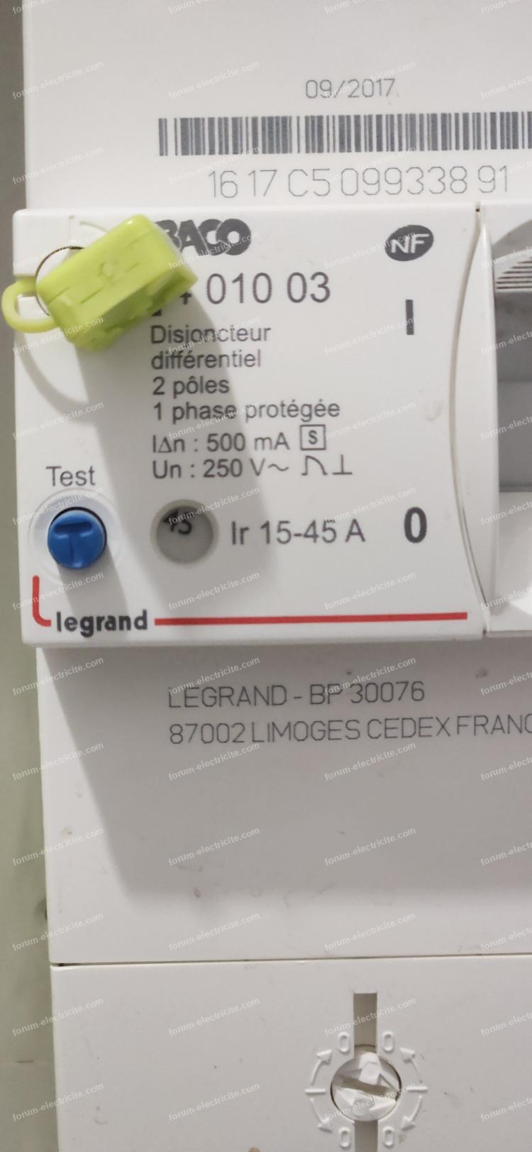

Rebonjour.
Disjoncteur général remplacé d'aujourd'hui par Enedis et on m'a mis un de 60 À.
Et problème résolu je suis allé jusqu'à 9100 va et ça n'a pas coupé.

consulter ce sujet Problème coupure de courant dans un appartementJ'ai envoyé un courrier à mon fournisseur d'énergie et on m'a répondu qu'ils ont fait la demande auprès de Enedis pour le changement du dit disjoncteur et que Enedis me recontactera pour me proposer un devis sur ce changement de disjoncteur.
Le changement n'est pas pris en charge par Enedis ? Ça leur appartient le DJ non ?
09 septembre 2025 à 10:06
consulter ce sujet Problème coupure de courant dans un appartementDonc dans ce cas, je dois contacter directement Enedis ?
Ou bien l'agence qui s'occupe du bail qui doit le faire ?

consulter ce sujet Problème coupure de courant dans un appartementIl est bien réglé au 45
Et là j'ai fait un test avec les 3 plaques de cuisson qui sont protégées avec un disjoncteur de 32 et ça a sauté avec une valeur de puissante soutirée de 5445 vA !
Alors là je comprends plus rien.

consulter ce sujet Problème coupure de courant dans un appartementJe précise : c’est bien le disjoncteur général qui coupe (et donc tout le logement est coupé), et non un disjoncteur divisionnaire ou un différentiel. C'est réglé 30-45 À.
La consommation affichée au Linky au moment de la coupure est d’environ 4500 VA pour une puissance souscrite de 9 kVA, donc ce n’est pas une surcharge.
Désolé je m'y connais pas trop en électricité.

consulter ce sujet Problème coupure de courant dans un appartementMerci pour votre réponse, cependant j'avoue ne pas comprendre ce que vous voulez dire par "quel est l'appareillage qui déclenche ?"
Tout ce que je sais, c'est que lorsque le chauffe-eau est en marche pendant les heures creuses et que je programme le lave-vaisselle en heures creuses ou que j'utilise une bouilloire, cela fait sauter le disjoncteur général, malgré une puissance de 9 Kva.
Si vous le souhaitez, je pourrais partager une photo de mon installation électrique ce soir, avec les puissances.

consulter ce sujet Problème coupure de courant dans un appartementC'est le matin quand je mets en marche le bouilloire ou bien le lave-vaisselle ou bien la cafetière alors que le chauffe-eau est en marche.
Sachant que le chauffe-eau tout seul ne déclenche pas la coupure.

consulter ce sujet Problème coupure de courant dans un appartementBonjour à tous.
Je suis locataire dans un appartement d’environ 60 m² et je rencontre un problème de coupures électriques récurrentes.
Au départ, mon compteur était réglé sur 4 kVA, je l’ai ensuite fait passer à 6 kVA puis à 9 kVA, pensant que c’était un souci de puissance souscrite. Malgré ces augmentations, les coupures continuent.
Elles se produisent uniquement lorsque le chauffe-eau électrique (200 L, 2400 W) est en chauffe et qu’un autre appareil puissant fonctionne en même temps (bouilloire 3000 W, lave-vaisselle, etc.).
Pourtant, le compteur Linky affiche une consommation largement inférieure à la limite des 9 kVA (par exemple 4500 VA lors de la dernière coupure).
Ce matin, au moment de la coupure, j’ai entendu un grésillement au niveau du petit disjoncteur 2 A qui protège la commande du contacteur jour/nuit du chauffe-eau.
Cela me fait penser à un problème matériel dans le tableau électrique (mauvais serrage, disjoncteur ou contacteur défectueux) plutôt qu’à une surcharge.
Ci-joint photo des 3 modules.
Avez-vous déjà rencontré ce genre de situation ?
Pensez-vous que le disjoncteur 2 A ou le contacteur jour/nuit puisse être en cause ?
Merci d’avance pour vos avis et conseils.
