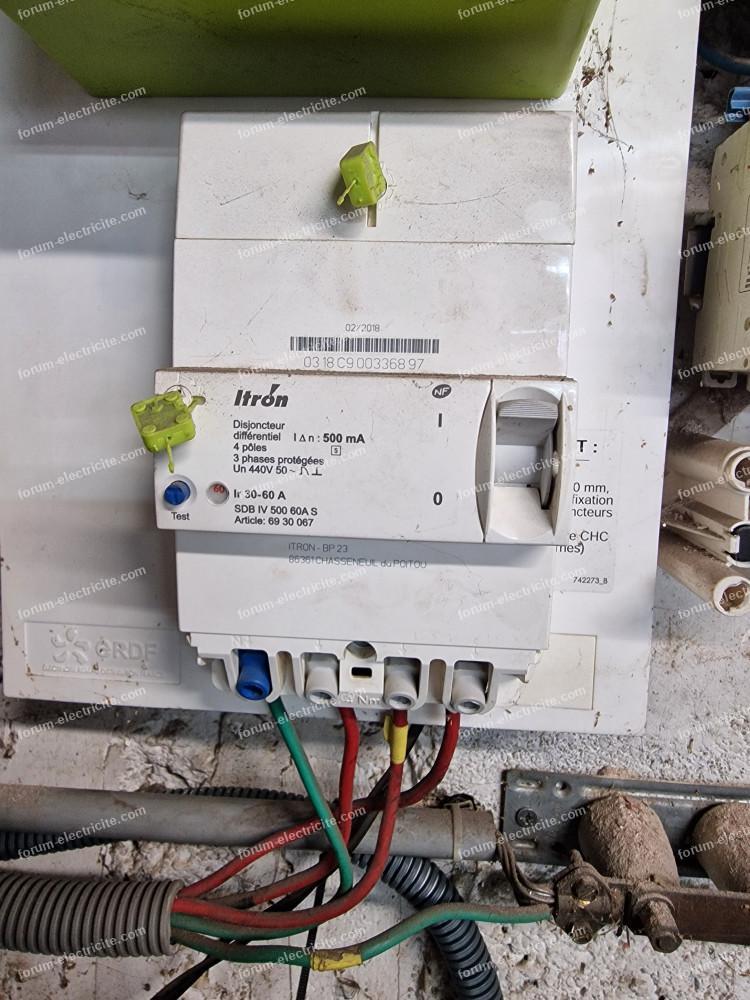

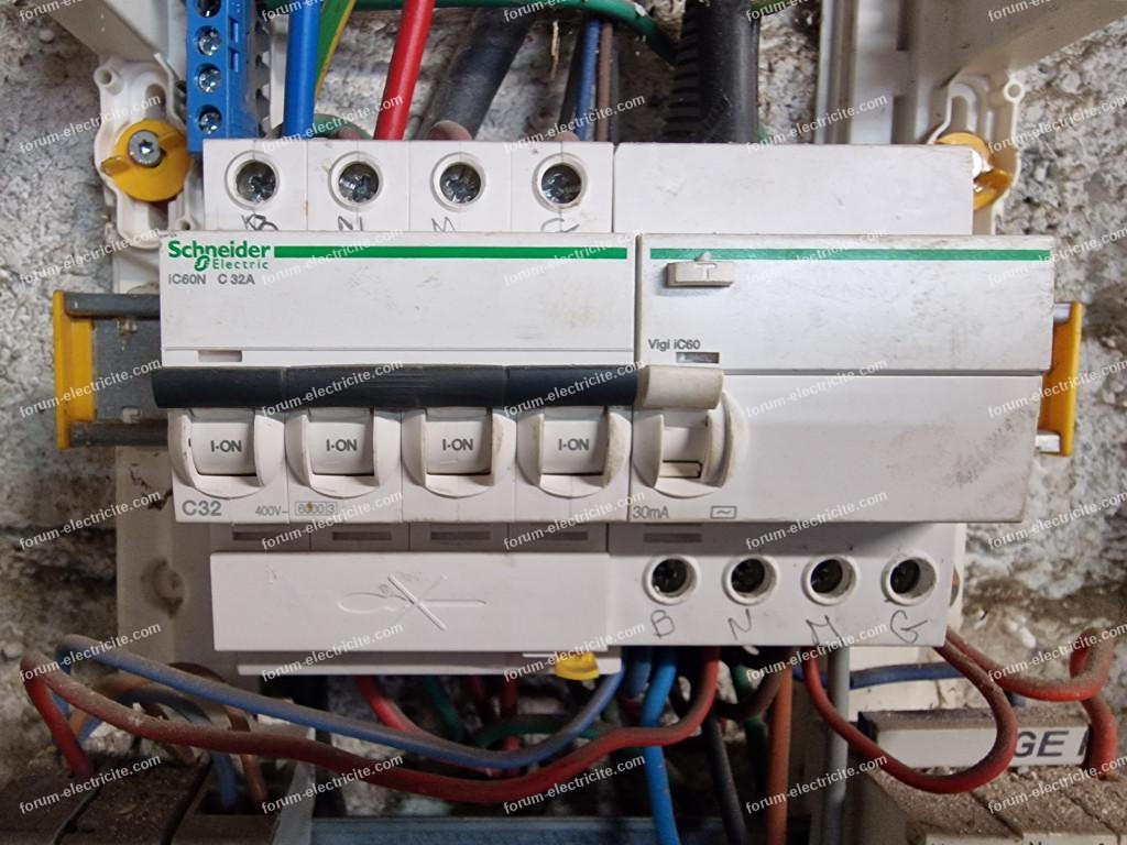

Bonsoir à tous.
J'aurai besoin d'un conseil pour mon installation électrique.
Je modifie l'ancien atelier et je découvre ceci ...
J'ai le 380, ci-joint photo 1 pour précision 60 A en triphasé, en sorti de celui ci j'ai la photo 2, Schneider C32A Vigi Ic60N.
Je prévois de changer mon installation, faire un coté pro en tableau et un coté privé, actuellement tout est branché sur le C32A,
avant j'étais en 45 A au compteur et je suis passé en 60A.
Question 1 , je voudrai savoir si mon disjoncteur accouplé avec son différentiel est assez puissant ou trop bas pour mon compteur.
Je sais que d'ordinaire on calcul différemment , mais je trouve bizarre d'avoir un disjoncteur avec différentiel si bas que ça au vu de ma sortie de compteur.
Pour la suite je compte répartir les câbles ci-dessous avec un répartiteur, les questions viendront après vos suggestions
Merci à vous.

Bonjour mf12.
On rappelle que le compteur compte et ne fait pas autre chose.
La puissance n'est pas une caractéristique d'un disjoncteur.
Ce qu'on voit montre une installation réalisée sans respect des normes, pour ne pas dire bricolée.
L'utilité du disjoncteur différentiel Schneider n'est pas démontrée.
On ne voit pas ses conducteurs d'alimentation sur le bornier de sortie du disjoncteur de branchement.
Inspirez vous des nombreux exemples de tableaux de répartition adaptée à une distribution triphasée (3 interrupteurs différentiels monophasés 30 mA dont un A, un ou deux interrupteurs différentiels 30 mA tétrapolaires, nécessité d'équilibrer les intensités etc. - voir les sujets apparentés).
Mais le plus sûr serait de faire appel à un professionnel car, sauf erreur, vous semblez être assez éloigné du métier.
Attendons d'autres avis.

Tout n'est pas clair dans vos propos.
Un disjoncteur de branchement 60A en tri vous permet un abonnement 36kVA, ce qui correspond à environ 41kW.
Mais désormais la puissance d'abonnement se règle sur le compteur Linky.
Donc ne pas se fier au réglage du disjoncteur de branchement.
Voir quel abonnement vous avez souscrite, car vous n'atteignez peut être pas ces valeurs.
Car de toute façon avec un disjoncteur 32A en amont de tout, avoir un abonnement au delà de 18kVA n'a pas de sens.
Et heureusement, car la section des fils en sortie du disjoncteur de branchement, ne semble pas adaptée pour 60A (il faudrait du 16²)
A noter que, contrairement au mono, 45A n'existe pas pour un disjoncteur de branchement en tri (c'est 40A ou 50A).
L'intervention d'un professionnel, comme préconisé par GL, semble pertinente dans votre cas, car vous ne semblez pas maitriser le sujet, d'autant plus que les choses se complexifie en triphasé par rapport au mono.
