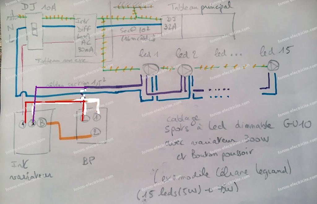

Je vais faire une extension de 50m² et vais devoir réaliser l’électricité.
Je compte mettre un tableau annexe dans cette pièce. donc ramener un nouveau câble.
Il y aura pour l’éclairage :
- 2 circuits lumineux avec 14 à 15 spots à led type GU10 par circuit dont je voudrais pouvoir faire varier l’intensité lumineuse (dimmable), spots situés en plafond à 2m50.
- 1 circuit 10 spots pour bandeau toiture plate led extérieur + 4 lampadaires de terrasse.

Auriez-vous un schéma de cette installation et des équipements à prévoir (type de boutons, transfo ?).
Composition idéale du tableau, section pour alimenter le tableau et les différents éléments.

Disjoncteur 32A au départ dans le tableau principal.
Liaison en 3G6²
Un interrupteur différentiel 30mA 40A 30mA type AC à l'arrivée suivi de :
- 1 disjoncteur 10A pour les éclairage intérieur en 1,5²
- 1 disjoncteur 10A pour les éclairages extérieur en 1,5²
- 2 disjoncteurs 16A pour les circuit prises en 2,5² ou 1,5²
- 1 disjoncteur 10A pour les VR en 1,5².
Pour le transfo, tout dépend si vos spots sont en 230V ou non.
Liaison en 3G6²

Auriez-vous des schémas pour le circuit de câblage des spots 14 à 15 spots avec variateur et 1 va et vient pour les versions avec ou sans transfo ? Qu'y a-t-il de mieux : avec ou sans transfo ?

Pour le schéma, vous devrez passer un câble du variateur au spot le plus proche, laisser une boucle assez large (pour pouvoir la couper au milieu et mettre vos câbles dans le domino prévu à cet effet vendu avec les spots), et continuer ainsi à chaque trou/emplacement de chaque spot.
Si vous désirez varier vos spots essayer de vous renseigner entre quel type de GU10 (Halogène, économique, LED) pourra fonctionner avec votre variateur.

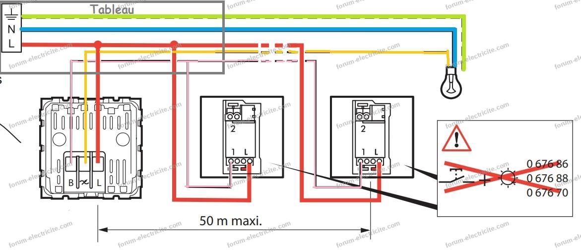

Il y a également d'autres solutions avec un télévariateur indépendant du point de commande que l'on place où l'on veut : point d'éclairage, boite de dérivation, tableau...
Voir cet exemple.
Ce qui est intéressant c'est qu'on peut y associer ou y substituer des commandes radios.

C'est quoi la référence de votre écovariateur ?
19 septembre 2018 à 23:16
Réponse 20 du forum électricité Bricovidéo
Conseils câblage extension installation électrique
En supposant que ce soit la référence 0 670 83 en 2 fils sans neutre, vous avez le schéma de branchement sur la notice.
Notice
Donc, du coup j'ai du mal à comprendre votre question.
Notice

J'oubliais il y a 3 BP en plus de l'écovariateur à cacher.
Donc télérupteur.
Pouvez-vous me donner le schéma de câblage de l'ensemble ?
Donc télérupteur.

C'est avec 2 BP, mais les suivants s'ajoutent sur le même principe.
Citation :Je l'ai donné plus haut.

OK. Et pour le câblage du télérupteur en faut-il 1 étant donné que l'on a 4 commandes pour l'éclairage (3 BP et 1 écovariateur).
C'est pour cela que je demandais la schématisation complète.
Je risque quoi si je mets 14 spot à 7w ?

Non pas besoin de télérupteur.
Tout le mécanisme nécessaire est inclus dans l'écovariateur.
20 septembre 2018 à 23:40
Réponse 33 du forum électricité Bricovidéo
Pas de bouton poussoir avec le variateur.
Les câblages semblent corrects.
Vérifier tout de même que les spots acceptent les repiquages, sinon prévoir une boite ou des boites de dérivation.

Pas de bouton poussoir lumineux voulais-je dire.

+1 cela semble correct.
D'après la notice de l'écovariateur 0 670 83, il semblerait qu'il n'accepte pas les poussoirs lumineux.
29 septembre 2018 à 08:54
Réponse 36 du forum électricité Bricovidéo
Merci, tant pis pour les boutons lumineux associés à l'écovariateur en question.
Concernant le simple allumage et le va et vient pour les éclairages ext. cela fonctionne avec les voyants 067686 associés au boutons 067001 ?
Faut-il ramener un neutre sur les boutons ? ou juste les encliqueter sur les boutons (les voyants) ?
01 octobre 2018 à 11:18
Réponse 38 du forum électricité Bricovidéo
Bonsoir
Si vous voulez un voyant lumineux, c'est à dire qui permet de repérer le point de commande dans le noir, il faut la référence 067686 et pas besoin de neutre.
Si vous voulez un voyant témoin, c'est à dire qui s'allume en même temps que la lampe, il faut obligatoirement le neutre et :
- Pour un montage en inter simple, indifféremment la référence 067685 ou 067688
- Pour un montage en va et vient :
. la référence 067688 qui permet de mettre un voyant sur chaque va et vient mais qui nécessite le câblage avec phase distribuée indiqué par CanecoBT
. la référence 067685 qui permet de mettre un voyant uniquement sur le va et vient placé côté retour lampe, mais qui fonctionne avec un câblage en va et vient traditionnel.
