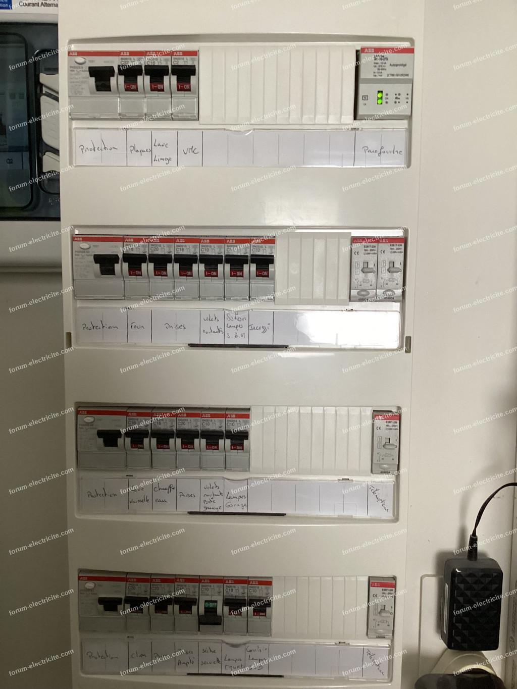

Suite à ma photo ci jointe à quel endroit puis-je mettre mon disjoncteur 32A sur ce tableau c’est pour brancher ma piscine longueur du câble 40m 3/6mm avec deux prises de mon local.
Quel serait vos conseils ?

Bonjour Gaspard4000.
A votre avis, pour pouvoir vous répondre, ne faudrait-il pas ouvrir le boîtier ?
Ce qui est certain est que le disjoncteur de protection de la ligne doit être alimenté directement à partir des borniers phase et neutre du tableau de répartition.
De nombreux exemples de coffrets piscine sont disponibles sur le forum.
Les originaux sont souvent faits n'importe comment.

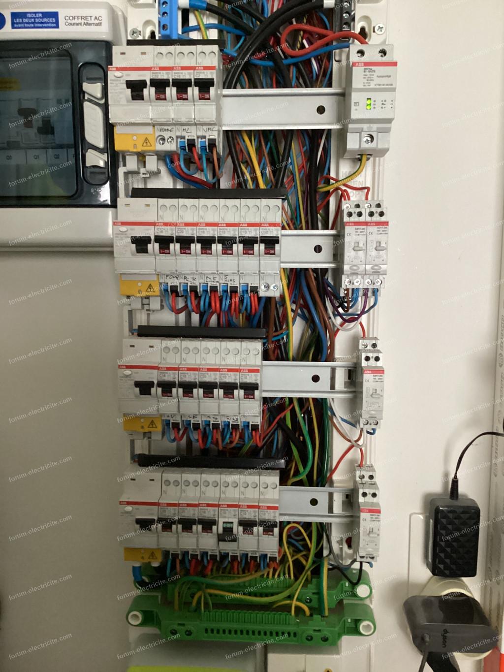

Je vous joins une photo du tableau du coffret sans boîtier.

La solution vous appartient. Il y a de la place.

Merci pour votre réponse donc je peux mettre mon disjoncteur 32A sur n’importe quelle rampe de mon tableau ?

Oui, il suffira de le repérer avec une étiquette, et le raccorder comme déjà spécifié.
Concernant le coffret piscine, des sujets abordent sa configuration : entrée sur un interrupteur différentiel 30 mA, puis alimentation des différents disjoncteurs modulaires.
Utiliser des peignes de raccordement.
