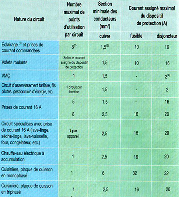

Pour 1 circuit éclairage, combien puis-je mettre de points d'éclairage (et Watts consommés) ?
Mon circuit est constitué par du fil 1,5mm² et protégé par un disjoncteur de 16A ?

FAUX, du 1,5 mm² doit être protégé par un 10 A et non par un 16 A car c'est le fil de 1,5 mm² qui servira de fusible avant la disjonction, on peut tirer 2300 Watts et normalement c'est 6 à 7 points lumineux par ligne.

Le circuit éclairage est protégé par fusible de 10 Ampères ou disjoncteur de 16 Ampères, ceci est dû au temps de déclenchement du dispositif de coupure, le disjoncteur de 10 Ampères est encore autorisé.

Afin de trancher et surtout de faire cesser un début de polémique, pouvant entrainer un grave défaut électrique de votre installation (il y a des réponses dangereuses), veuillez vous rapprocher de la norme NFC 15 100 disponible sur le NET. NB : 1,5mm² avec fusible 10 A c'est OK. 1,5mm² avec inter-différentiel c'est OK aussi pour 8 points lumineux maximum. Organisme fiable : "consuel", à contacter par téléphone.

Monsieur, la norme nouvelle autorise 16 ampères de protection disjoncteur pour une section de 1.5 mm² pour de l'éclairage en 8 points.

Tout d'abord, pour un circuit d'éclairage la section du fil est de 1.5 mm² protégé avec un disjoncteur de 16A maxi (souvent 10A) ou un fusible de 10A.
Le nombre de points d'éclairage est de 8 maxi, 5 en norme Promotelec.
Quant à la puissance maxi, elle est de 230 x 16 = 3680 W ou 230 x 10 = 2300 W.
Personnellement, je protégerai avec un disjoncteur 10A en 1.5 mm². Voir NF C 15-100. A titre d'info, un fil de 1.5 mm² peut supporter au grand maximum 3450 W.
