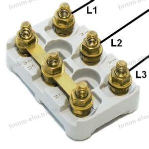

Auparavant il y avait juste un juste socle avec un connecteur triphasé et un sectionneur intégré hors d'usage. Il était branché avec un couplage Étoile (comme sur l'image ci dessous).

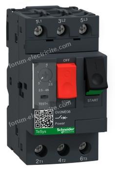

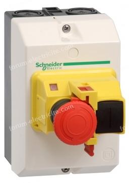

Un simple disjoncteur type Schneider TeSys GV2ME et son petit coffret (https://www.se.com/fr/fr/product/GV2MCK04/tesys-gv-coffret-vide-pour-gv2me-arr%C3%AAt-durgence-plastique/ ) + (https://www.se.com/fr/fr/product/GV2ME08/tesys-gv2me-disj-moteur-25-4a-3p-3d-d%C3%A9clencheur-magn%C3%A9tothermique/)

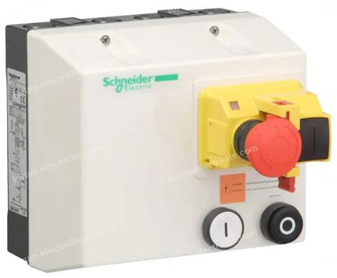

Ou carrément un coffret démarreur avec disjoncteur magnéto-thermique + contacteur + boutons marche/ bouton d'arrêt d'urgence type LG7K06Q707.
(https://www.se.com/fr/fr/product/LG7K06Q707/tesys-lg7k-d%C3%A9marreur-en-coffret-16-25a-bobine-380vca/)
Qui plus est, quel calibre sélectionner à l'achat, au vu de la large plage d'intensité au démarrage de ce moteur?

L'avantage du démarreur est que la sécurité des personnes est sure, c'est à dire que lors d'un déclenchement par coupure de tension, il faut une action manuelle de l'opérateur pour remettre en service la machine.
Sauf erreur que Bob pourra corriger, ce n'est pas le cas du disjoncteur moteur monté dans le petit coffret.
Dans ce cas il faudrait acquérir le modèle de calibre 1,6 à 2,5 A. Ce qui importe pour le choix est le courant en régime établi.
Pour la tension bobine cela dépend si vous amenez 3 phases seulement, ou 3 phases + neutre ; dans le premier cas il faut une bobine 400 V, dans le deuxième 230 V.
Vous allez chez un distributeur, et il n'en manque pas (Sonepar par exemple), et vous demandez un devis avant de commander.
La plaque signalétique indique la puissance nominale sur l'arbre. Elle indique aussi le courant en ligne pour les deux couplages, Y et D. Mais c'est la mesure à la pince qui est à prendre en compte en cas de doute.

Je vais prendre le coffret démarreur LG7K06Q707 (matériel trouvé sur internet à tarif "correct") car la prise mâle fixé sur la machine et la prise femelle murale est du type 3P+T (IP67). Que pensez vous d'une section de câble en 4G1.5mm² pour câbler l'ensemble?

L'absence de neutre oblige à choisir une bobine 400 V, même si la prise devient une 3P + N + T pour alimenter un autre équipement un jour.
4G1,5 en souple HO7RNF convient.
En industriel et milieu humide il faudrait une fiche mobile droite P17 IP44 16A - 380V~ à 415V~ - 3P+T - Ref. 5 551 28 - LEGRAND, avec l'embase qui convient.

Oui ce type de coffret démarreur LG7K06Q707 sera parfait pour votre "motteuse"
