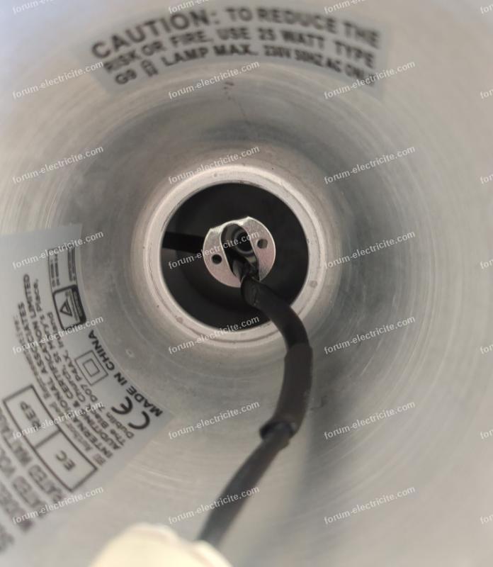

J'aimerai changer la douille d'une lampe à lave qui me fait griller les ampoules à la suite.
Sur cette lampe, j'ai une douille pour ampoule bulbe. Sur mes deux autres lampes à lave, j'ai des douilles pour ampoule E14 et je trouve que cela chauffe mieux et les ampoules grillent bien moins vite.
Je ne sais pas comment me reprendre sur la fixation d'origine de la lampe pour fixer la nouvelle douille, et par conséquent je ne sais pas quelle douille acheter.
Dans cette lampe j'ai une plaque en métal percée par deux trous dont l'entraxe est 13/14mm, je vais rajouter une photo.
Pouvez-vous m'indiquer quelle référence de douille je dois acheter ?
Ou alors si je dois bricoler un autre support pour ?
J'ai l'impression que je peux enlever cette plaque par le fond mais ça a l'air super chiant à faire...
Je compte me reprendre au câble déjà présent pour garder l'interrupteur.
Merci beaucoup de votre aide, je suis assez novice en électricité donc n'hésitez pas à me faire des rappels de sécurité !

Bonjour grakiknou.
Ces lampes ont eu leur succès dans les années 60 et 70, puis elles ont disparu du fait principalement de leur dangerosité (explosion). Elles fonctionnaient avec des lampes à incandescence E14 notamment.
On ne voit pas la relation entre la douille et la lampe sur laquelle on ne sait pas grand chose, à part qu'elle a une forme de bulbe.
Est-ce le filament qui se coupe ou y a t-il un contact défectueux ?
Pour le moment, nous non plus.
Mais voyez si vous avez intérêt à garder cette lampe, connaissant ses inconvénients.

Bonjour GL.
Cette lampe est neuve, on l'a eu pour Noël.
J'ai deux autres lampes à lave de conception récente qui fonctionnent très bien avec des ampoules E14, c'est pour ça que je voulais changer celle ci aussi sur de l'E14 (ce qui me permet aussi d'avoir un stock du même type d'ampoule).
Il y avait un faux contact, le fil bleu est parti tout seul et quand je l'ai remis, impossible de le retirer. Je n'ai pas d'autre ampoule compatible pour tester.
Concernant les risques d’exposition, il est bien noté qu'il ne faut pas les laisser allumer plus de 6h par jour, ce que je respecte.

Il est indiqué culot G9.
Il est certain que E14 est plus fiable (la chaleur diffuse mieux et les surfaces de contact sont supérieures).
Mine de rien la température de l'embase doit monter, peut-être de façon prohibitive.
Quant au fil bleu, vous seul voyez comment il agit.
Gardez néanmoins en mémoire que ces lampes ont fini par être plus ou moins interdites de vente quelques années après leur mise sur le marché il y a bien longtemps.
Et elle n'étaient pas fabriquées en Chine.
