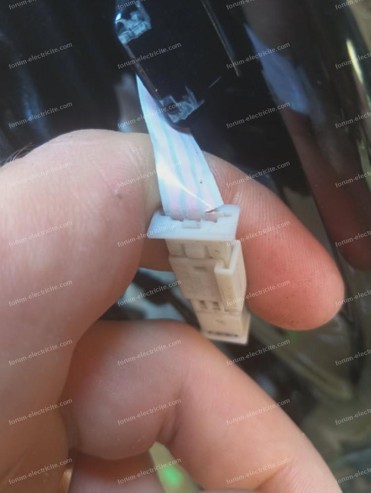

Je viens vers vous pour un problème de câble sectionné, comme indiqué sur la photo.
Clairement, je suis au niveau 0 en électricité.
Maintenant, je me demande si je devrais acheter un système complet à 500 Euros, ou si un professionnel en électricité pourrait le faire sans avoir à passer par un garage.
Je remarque que la réparation semble tout de même complexe.
Pour info il s'agit d'un moteur de rétroviseur électrique
Merci pour les futurs retour.
Bon week-end.

Bonjour aurel67,
Un bricoleur expérimenté essaierait de refaire la liaison car la nappe ne comprend que 3 conducteurs.
Malheureusement, si vous êtes nul, essayez de trouver un proche plus expérimenté capable de bidouiller, bien que la coupure à ras à l'entrée d'une embase qui ne se répare pas soit difficile.
Dans une casse automobile il faudrait trouver soit une nappe de rechange soit un rétroviseur équivalent qui vous permettrait de récupérer une nappe entière avec ses 2 embases (à supposer qu'il y en ait 2, car on n'en voit qu'une).
Un garage changera la pièce en entier ; un électricien auto pourrait peut-être passer une petite heure à tenter une réparation. Mais l'idéal est de changer la nappe en entier.

Merci de votre réponse rapide et précise.
Je vous souhaite un bon week-end.

La fabrication d'une nappe ou sa réparation n'est pas le travail d'un électricien.
C'est initialement fabriqué par ces machines/robots. le plus équipé pour bricoler ça serait une personne qui bosse sur les composants électroniques.
Sinon, comme GL je serais d'avis de regarder du côté de la seconde main.
Je dis ça également par ce que j'ai un véhicule de marque étrangère (US), cédée à une autre marque étrangère vers 2010 IT, et et géré en France par une troisième marque étrangère (DT).
Quid: j'ai l'habitude des pièces neuves hors de prix. à mon avis pour quelques euros, au pire 20-30€ livré vous pouvez trouver la nappe.
En connaissant la réf je dirais plutôt en dessous de 5€.
Autre alternative, si l'embase s'ouvre, ce qui est généralement le cas, vous pourriez raccourcir la nappe de 1cm à condition d'avoir 1 cm de mou.
Enfin, ce genre de composant se trouve dans les ordi portables.
Si vous avez dans les alentours un atelier qui traite en nombre la réparation des ordis portables, tablettes, il sauraient peut-être vous en procurer une.
Les casses sont rarement bon marché, elles auront sûrement un rétro, mais pas les sous-pièces. et ce genre de pièce coûte cher en général, même d'occasion.
Je regarderai plutôt en ligne, grandes plateformes et/ou chinoises. Les asiatiques sont fort pour les composants
