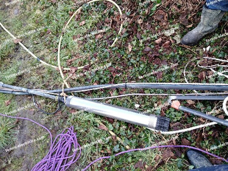

J'ai sorti la pompe, la marque est OEG TBP80
1000W 220-240V 50HZ
Faut-il à votre avis un kit de démarrage avec une capacité ?
Je n'ai pas trouvé la doc sur internet.
Olivier
1000W 220-240V 50HZ
Olivier

Pour compléter mon message voici ce que j'ai trouvé, sur le site de negimex :
Les pompes immergées monophasées ne nécessitant pas de boitier de démarrage sont alimentées par un câble contenant 3 conducteurs (phase, neutre et terre), généralement muni d’une fiche, qu’il suffit de brancher dans une prise ou sur un dispositif de régulation manométrique. Dans ce cas, le condensateur de déphasage ainsi qu’un module de protection (électronique) sont "intégrés" dans le moteur de pompe. L’avantage de cette construction est de pouvoir économiser un boitier de démarrage et un conducteur en cuivre sur le câble d’alimentation du moteur de pompe, tout en "simplifiant" l’aspect et la présentation de la pompe pour le client "lambda". Le grand inconvénient ce type de matériel est cependant sa "réparabilité" très limitée, du fait que le démontage intégral du moteur est le prélude systématique et nécessaire en cas de problème. Dans la plupart des cas, ce type de matériel est jugé irréparable en cas "d’avarie", peu importe son origine.
La pompe a un moteur Franklin, j'en déduis qu'il faut un kit de démarrage avec condensateur.
Un ampérage de 9A devrait suffire pour le contacteur avec un thermique réglé à 1,2 A.
A vous lire si je ne suis pas dans la bonne logique.

Bonjour Olivier.
Le moteur monophasé utilisé pour entrainer la pompe est autonome. Son condensateur est interne et l'on ne s'en occupe pas.
Il y aurait juste besoin d'un contacteur.
Le net n'est pas prolixe concernant cette marque (OEG) et la pompe. En gros, on ne trouve aucun renseignement, même pas une notice en allemand.
Vous pouvez faire fonctionner la pompe à l'air libre dans un tonneau et ainsi mettre au point la commande.
Vu d'ici il est difficile de rentrer dans les détails. Un électricien ami pourrait vous aider sur place.
Si thermique il y a il doit être réglé à moins de 10 A. Rappelons que la puissance de la pompe est la puissance utile, donc la puissance absorbée est plus grande.

Impossible de voir les fils. Ils sont moulés dans le sous marin.
Par contre je sais pourquoi le plombier n'a pas fait le câblage.
Les fils d'arrivée dans leur dépendance étaient en 380v donc au passage en 230v les trois fils ont été mis en phase y compris le vert jaune....
Par contre j'ai ressorti la pompe, elle tourne à la main mais alimentée en 230v, elle ne démarre pas donc il faut bien un boitier de démarrage.
Quelle capacité faut-il mettre pour une pompe 1000w une 40 ou une 50 ?
Puis-je mettre en contacteur un Ld109 ? 9 ampères pour du 1000w ça me paraît fort.
Qu'en pensez-vous ?
Qu'en pensez-vous ?

Un grand merci pour la doc, par contre je me demande pourquoi elle n'a pas démarré ?
Il va falloir que je supprime les sous marin pour voir si elle a bien été câblée.
Que me conseillez-vous comme tests ou autre vérification ?
Mes amis m'ont dit qu'elle n'a jamais été branchée donc pas de risque d'avoir été sous du 380v.
Merci encore pour cette recherche parce je n'ai pas réussi trouver cette doc.

Je suis encore sur cette pompe.
Le 30mA saute. Je pense que je dois décaler les sous marins ou saumons ?
Je vois que la pompe tourne 2 secondes et après le 30mA saute.
Je n'ai pas de continuité entre le corps de la pompe et la terre.

Je pense que j'ai trouvé la terre n'était pas branché vert jaune.
Mais sur un marron.
A suivre.
Olivier

Impossible de démonter cette foutue pompe.
Le plombier n avait pas bien branchée la terre mais la pompe fait disjoncter quand même le 40 mA du général.
Le plus grave est que quand je rebranché l'eau de la ville elle passe par le tuyau de la pompe.
Incroyable je vais de surprise en surprise.
Et évidemment le t en 32 doit être dans le puits parce au il n y a que deux tuyaux à côté du surpresseur celui d'arrivée d'eau de la ville et un départ vers maison et puits. Quel bazar.
Olivier
Olivier

Quelle couleurs ont les conducteurs du câble souple qui est raccordé sur la pompe avant le sous marin ?
Cette pompe d'après la doc est équipé d'un anti retour en interne.
Mais une vanne de coupure aurait facilité la maintenance.

J'ai réglé le problème de l'eau de ville en mettant un clapet anti retour et une vanne d'arrêt provisoire.
Pour le câble je me suis aperçu qu'il devait y avoir une autre jonction quelque part parce que les couleurs des fils ne sont pas les mêmes. la terre n'a pas été reliée sur le vert jaune mais sur le marron.
La pompe fait sautée le 30mA et lorsque je mesure la continuité entre le fils de terre du câble de la pompe et la carcasse je n'ai aucune continuité par contre lorsque je mesure la continuité entre le câble du neutre et de la phase j'ai bien une continuité et j'ai 10MegaOhm.
Impossible a démonter, je pense que cela va se terminer par une nouvelle pompe à moins qu'elle puisse se réparer.
Qu'en pensez vous ?
Olivier
Qu'en pensez vous ?
Olivier

Ces pompes sont difficile à démonter car elle doivent assurer une certaine étanchéité entre les pièces.
La continuité entre phase et neutre devrais être plus faible, mais celons l'appareil de mesure les résultats peuvent diverger.
Si vous raccordez le câble d'alimentation d'origine de la pompe (sans les câbles rajouté en prolongement) cela fait sauter le 30mA ?

Oui le différentiel saute aussi.
Dois-je avoir une continuité entre la terre de la pompe et la carcasse ?
Olivier
Olivier

Pas obligatoirement, la carcasse métallique est peut-être isolée du restant du corps de la pompe.

Pour vous dire que j'ai changé la pompe et elle fonctionne bien, le branchement électrique fonctionne aussi très bien, idem pour le surpresseur, j'ai mis un clapet anti retour.
Merci pour vos conseils.
Olivier
Olivier
