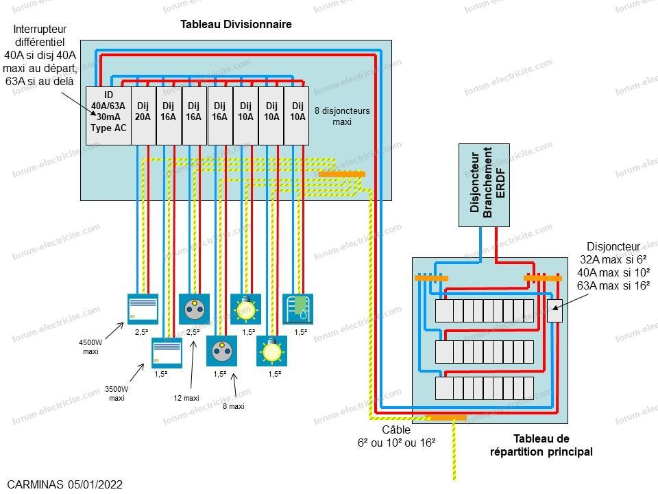

J'ai un tableau principal dans la maison et un divisionnaire dans le garage accolé (10 mètres linéaires de câble entre les 2).
Pour le moment la section du câble entre les 2 tableaux est du 3G10 mm², dois-je passer sur du 3G16 mm² afin d'éviter une surchauffe ou des pertes de courant (et aussi maximiser la réinjection de ma production de panneaux solaires) ?
Actuellement sur le tableau divisionnaire sont branchés :
- Éclairage / prise de chambre et SdB (suite parentale dans une extension).
- La ligne 6 mm² du local technique de la piscine.
- Une PAC
- 3x climatisations
- Lave Linge
- Éclairage et prises garage
- 5 kW de panneau photovoltaïques.
Informations :
Abonnement Enedis : 9 KVA
Disjoncteur de branchement (Enedis) : 60A
ID sur le tableau principal : 63A
ID sur le tableau divisionnaire 40A
Merci encore.

10m c'est assez faible comme longueur pour un raccordement (vous auriez 50m ce serait différent).
En supposant que vous tiriez 40A, vous n'auriez une chute de tension que de 0,8%.
Donc aucun souci.
Par contre votre ID 40A au départ n'est pas bon :
- il fait double emploi avec les ID du tableau divisionnaire
- mais surtout il ne protège par le câble en 10² contre les surcharges
A changer impérativement par un disjoncteur 40A.
Et cela vous permettra en plus de voir si votre dimensionnement de câble est suffisant.
Donc aucun souci.

Un disjoncteur protège contre les surcharges de câble et les courts-circuits
Un interrupteur différentiel 30mA protège contre les défauts d'isolement des appareils qu'on raccorde. Vous n'avez pas besoin d'assurer cette fonction, vu que vous en avez déjà dans le tableau secondaire pour assurer ce rôle.
Un interrupteur sectionneur n'assure aucune protection, c'est juste un dispositif manuel de coupure.
Il faut donc un disjoncteur au départ pour protéger le câble de liaison en 10² contre les surcharges car il ne supporte pas plus de 40A.
La NF C15-100 le rend d'ailleurs obligatoire (paragraphe 10.1.4.7.2).
Un sectionneur ne protège pas des surtensions (il ne protège de rien)
Mais un disjoncteur non plus (il protège contre les surcharges et court-circuits)
Un sectionneur magnétothermique qui protège contre les surintensités et les surcharges (thermique) et/ou la protection contre les courts-circuits (magnétique), cela s’appelle un disjoncteur.
2/ Oui
3/ Non : voir réponse 2
4/ Non : voir réponse 3.

C'est en remplacement de l'ID 63A dans le tableau principal qu'il faut le mettre, pas en remplacement de l'ID 40A du tableau secondaire.
(ou alors j'ai mal compris votre configuration)

Voici mon tableau principal, actuellement le DEBLFLEX (ID 40A) est pour la liaison avec le tableau divisionnaire.
Si je reste en 3G10mm² de section de câble, je compte mettre à la place un Schneider Resi9 Disjoncteur modulaire 2P 40A courbe C.
https://www.se.com/be/fr/product/R9F64240/resi9-disjoncteur-modulaire-2p-40a-400v-courbe-c-pouvoir-de-coupure3000a/
