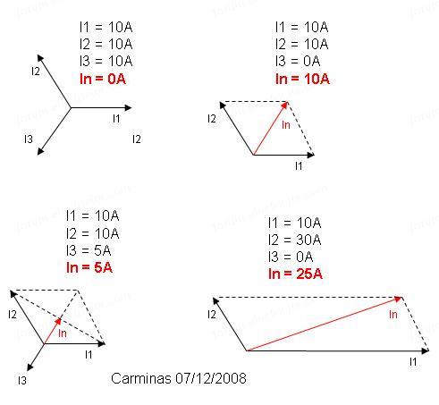

J'ai une installation en 18 kVA triphasé soit 30 A par phase, quand je l'utilise par exemple pour un moteur triphasé, il y a 30A dans chaque phase et environ 0 A dans le neutre, mais si je branche des appareils monophasés entre chaque phase et le neutre, et qu'il y a 30 A entre chaque phase et le neutre, les courants s'ajoutent-t-ils dans le fil neutre ?
Merci de vos éclairages.

Les phases étant décalées à 120° les courants se compensent dans le neutre.
Dans votre exemple, vu que vous tirez 30A entre chaque phase et neutre, vous aurez 0A dans le neutre résultant.
Mais dans les faits, vu que ce n'est jamais équilibré, vous aurez entre 0A et 30A dans le neutre résultant.
Voir ce diagramme de Fresnel pour illustrer.

Merci pour votre réponse et vos explications détaillées, j'ai trouvé aussi ce petit simulateur qui met en image les intensités.
