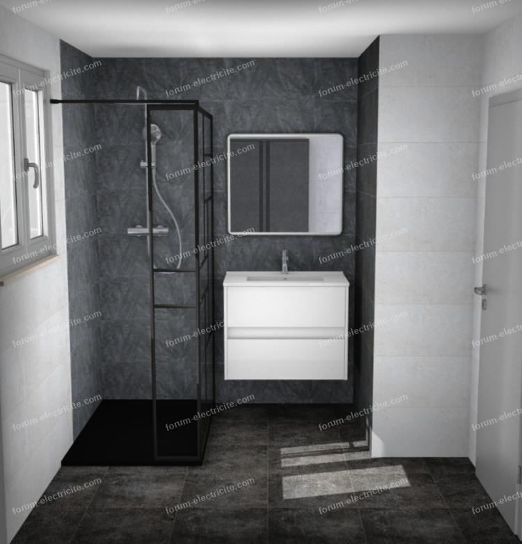

Je souhaite rénover ma salle de bain et je dois installer une alimentation électrique pour le miroir et une prise 220V.
Mon souci concerne la prise électrique, étant donné que ma salle de bain est de petite taille, je dispose de peu d'espace et je ne sais pas si je suis autorisé à installer une prise si proche d'un point d'eau.
Pourriez-vous m'indiquer ce que je peux faire ? (voir photo)

Il y a juste un peu de place à droite. Vous pouvez mettre un socle double pour y mettre deux PC en vertical et avec un départ vers le miroir.
On ne voit pas de ventilation, au dessus de la douche notamment.

Citation :Il faut que le socle ne soit pas au dessus du lavabo.

Re.
La PC est au bon endroit.
Vous pouvez en choisir une avec une alimentation USB C, assez utile désormais.
