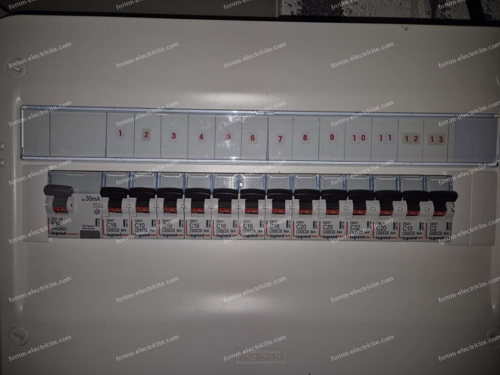

Je me lance dans la rénovation de ma nouvelle maison.
Je réaliserai les travaux en plusieurs étapes (pas facile avec des enfants en bas âge).
Est-ce que je pourrais rajouter un 32A sur le tableau existant en 6mm² ?
Je voudrais installer un tableau divisionnaire et rénover l'électricité de l'étage.
Comment on calcule pour savoir si c'est possible ?

1/ Votre interrupteur différentiel est un 63A donc aucun risque de surcharge quel que soit ce que vous rajoutez.
Vous dépasserez la limite à 8 du nombre de disjoncteur par différentiel introduite dans la dernière version de la norme.
Mais sur une installation ancienne pas essentiel.
Par contre le différentiel est de type AC. Si votre 32A est pour une plaque ce n'est pas le plus adapté et un type A sécuriserait mieux.
2/ Je n'ai pas bien compris la question.
C'est toujours possible.

Bonjour CMT,
Je vous remercie pour votre retour et je suis très heureux de voir que vous êtes encore sur ce forum.
Vous m'aviez beaucoup aidé en 2017 lors de la rénovation de mon ancienne maison. D'ailleurs, je n'ai eu aucun problème avec le tableau réalisé.
Je me lance dans la rénovation de notre nouvelle maison.
Le 32 A est pour alimenter un tableau divisionnaire (prises, éclairage et VMC au 1er étage).
Au rdc j'ai déjà une plaque à induction.
Si, je comprends bien :
- il n'y a aucun problème pour rajouter un 32A et alimenter le tableau divisionnaire
- il faut remplacer le différentiel AC par un différentiel A.
Je vais dessiner mes tableaux et poster quelque chose de plus concret.
2/ ma deuxième question portait sur le calcul de la puissance et du nombre de disjoncteurs par différentiel.

1/ Non il ne faut pas remplacer le différentiel, vu que le disjoncteur 32A sera placé en parallèle et pas en aval.
2/ Je ne comprends pas votre histoire de calcul de puissance.
Vu que vous avez prévu du 6² 32A, vous pouvez tirer jusqu'à 7 kW simultanément sur l'ensemble des circuits du tableau.
A voir si c'est suffisant en fonction de l'usage des circuits prévus dans ce tableau.
Quant au nombre de disjoncteurs par différentiel, la norme le limite à 8 pour des raisons de confort (avoir un nombre raisonnable de circuits HS si le différentiel coupe).
En rénovation ce n'est pas essentiel de le respecter à la lettre.
